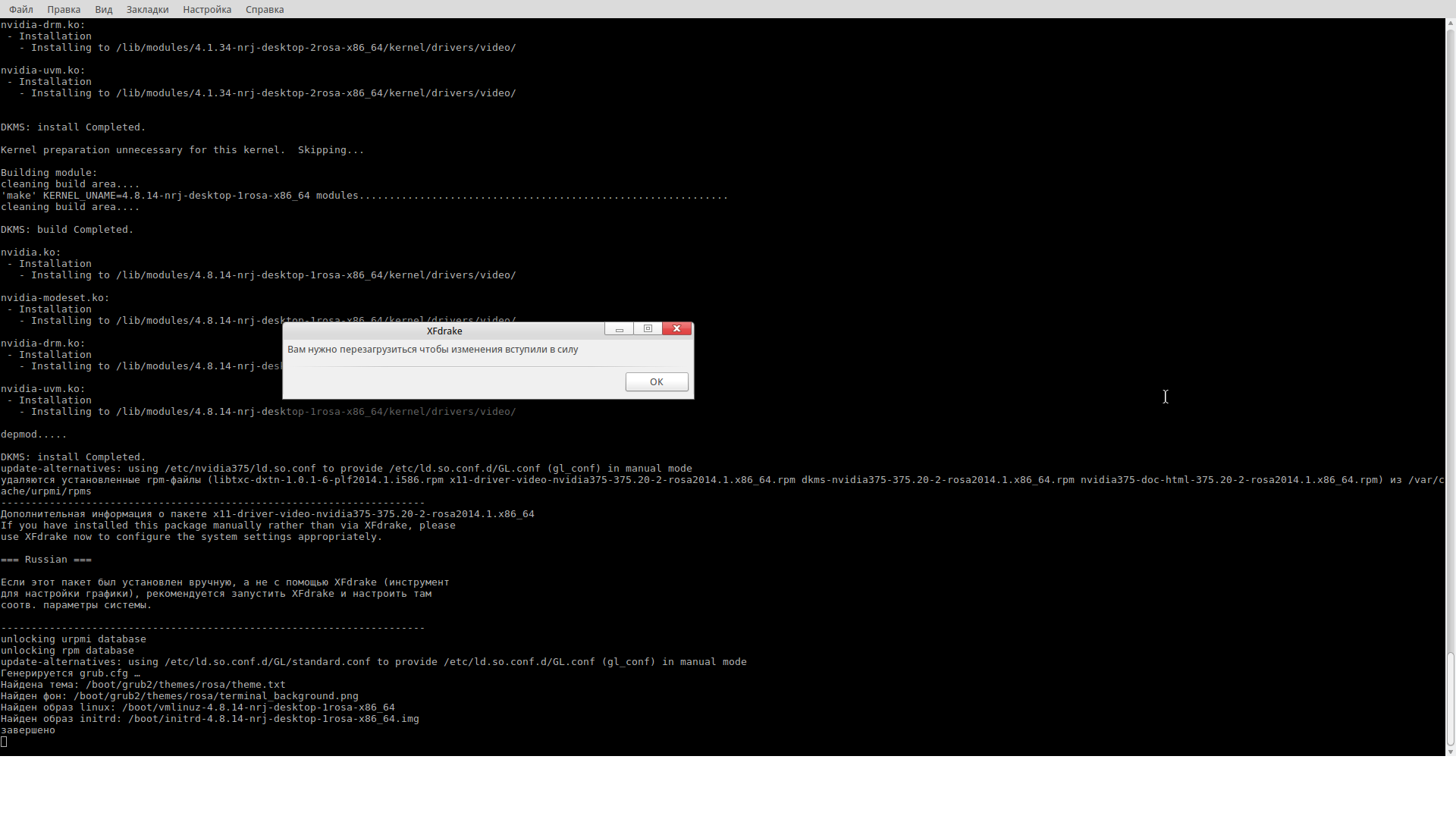

Едем дальше........... После установки 375 дров, получаем такую же ошибку.
ВыхлопТерминала.txt
