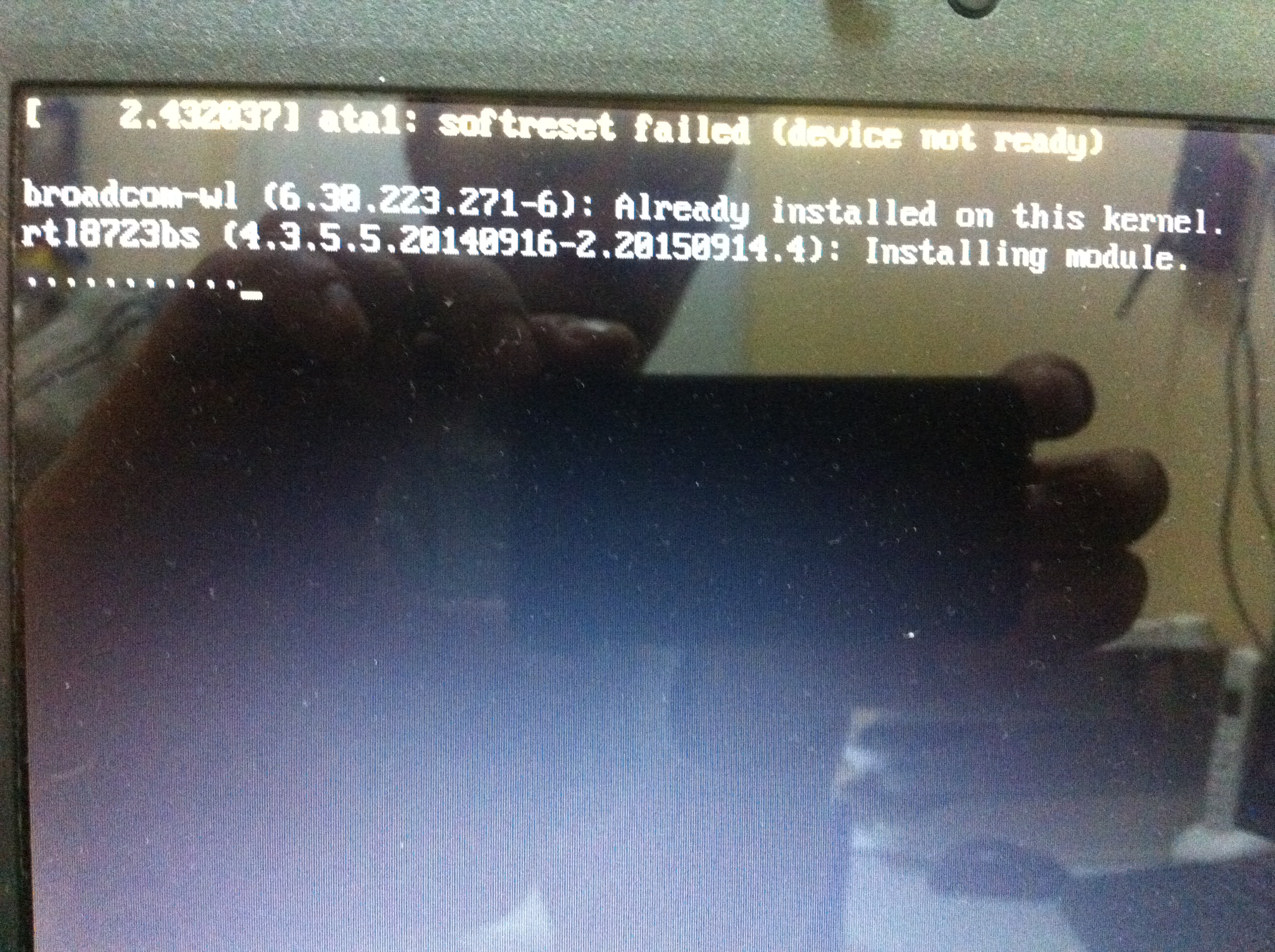

После обновления ядра не устанавливается сетевая карта
После перезагрузки долго висит при установки этого оборудования и в самом верху ошибка

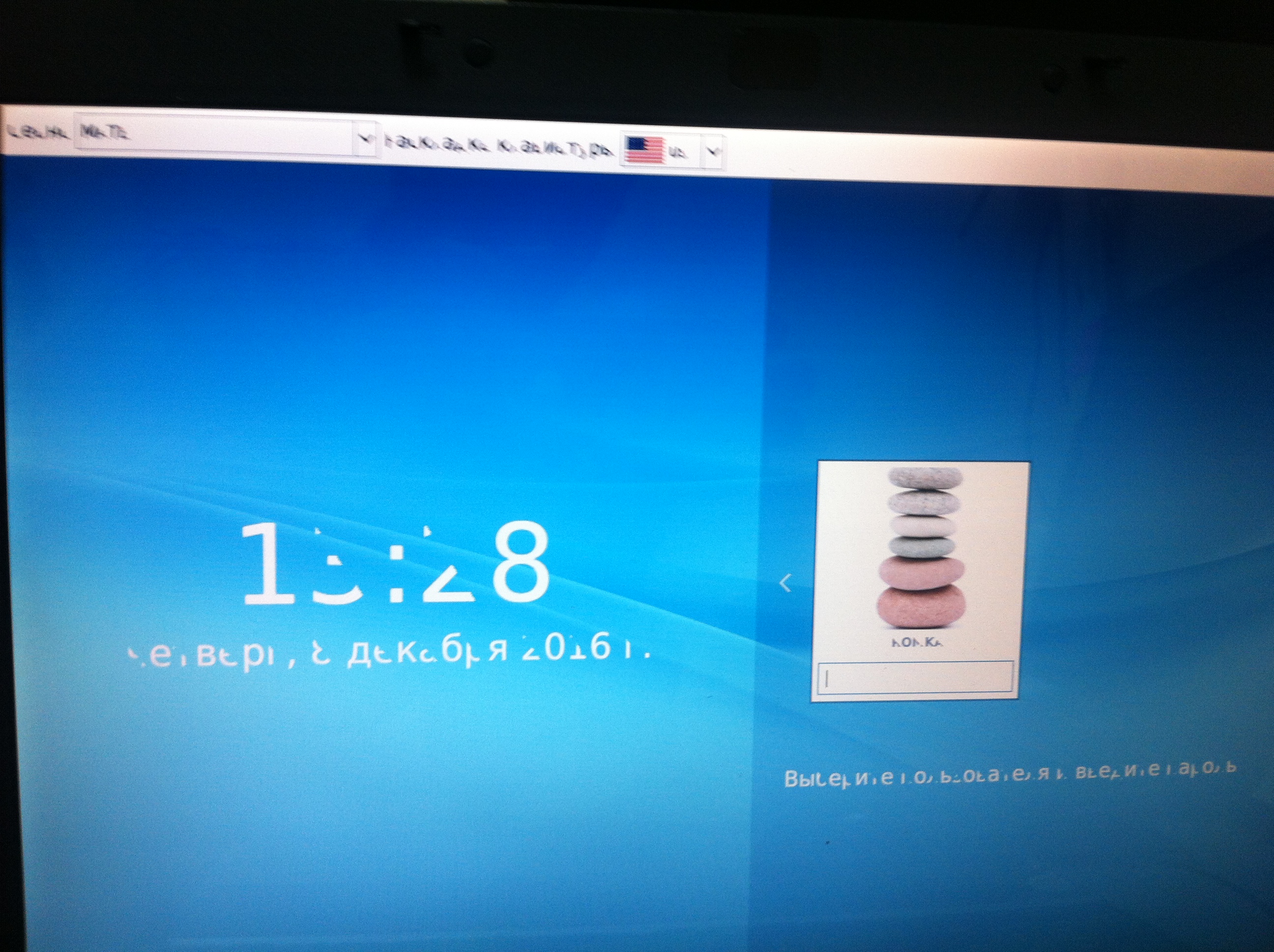

После чисто установки и з образа на экране приветствия артефакты.

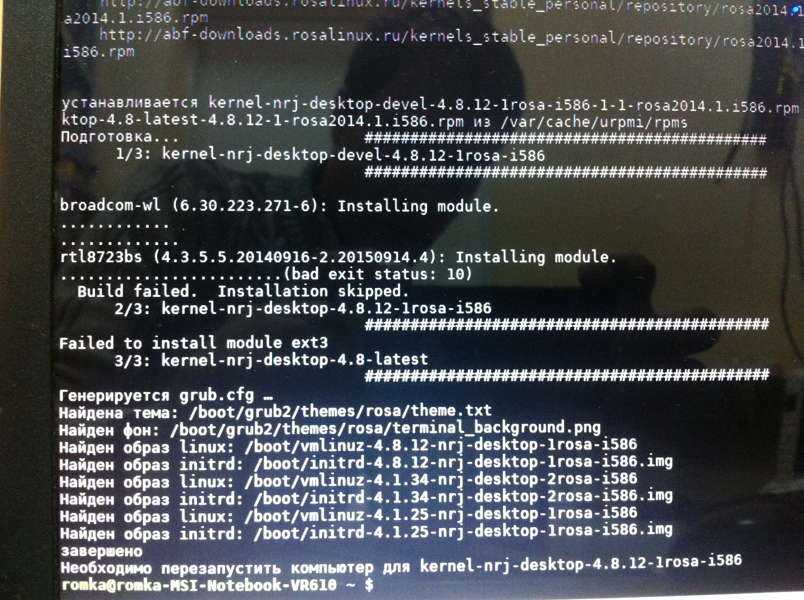

После обновления ядра и перезагрузки
После чистой установки из образа
Процесс обновления ядра

rtl8723bs это Wi-Fi адаптер и подключен он не к PCI шине.
На вашем устройстве отсутсвует.
Просто удалите драйвер выполнив в консоли
sudo urpmi rtl8723bs
на слишком новых ядрах, что выпущены для тестирования, он пока не собирается, это и написано на картинках.

Вот такое в процессе обновления ядра
2/3: kernel-nrj-desktop-4.4.36-1rosa-x86_64
Failed to install module ext3
3/3: kernel-nrj-desktop-4.4-latest
Генерируется grub.cfg …
Найден образ linux: /boot/vmlinuz-4.4.36-nrj-desktop-1rosa-x86_64
Найден образ initrd: /boot/initrd-4.4.36-nrj-desktop-1rosa-x86_64.img
Найден образ linux: /boot/vmlinuz-4.1.34-nrj-desktop-2rosa-x86_64
Найден образ initrd: /boot/initrd-4.1.34-nrj-desktop-2rosa-x86_64.img
Найден образ linux: /boot/vmlinuz-4.1.25-nrj-desktop-1rosa-x86_64
Найден образ initrd: /boot/initrd-4.1.25-nrj-desktop-1rosa-x86_64.img
завершено
Необходимо перезапустить компьютер для kernel-nrj-desktop-4.4.36-1rosa-x86_64
Сообщения: 4939
Re: Rosa R8 Mate на ноутбуке
все нормально. ext3 поддерживается с помощью модуля ext4

После обновления ядра к сожаленю экран приветствия так и остался с артефактами.
Сообщения: 1127
Артефакты щаз поправим, выбери драйвер ati/radeon, иль чего он там предлагает, и поставь пакет x11-driver-video-fix, презагрузи
Артефакты на экране

tverskoy писал(а):Артефакты щаз поправим, выбери драйвер ati/radeon, иль чего он там предлагает, и поставь пакет x11-driver-video-fix, презагрузи
Артефакты на экране
К моему сожалению не помог фикс!

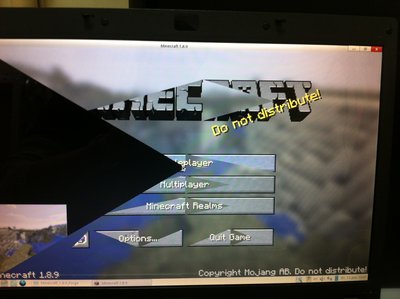

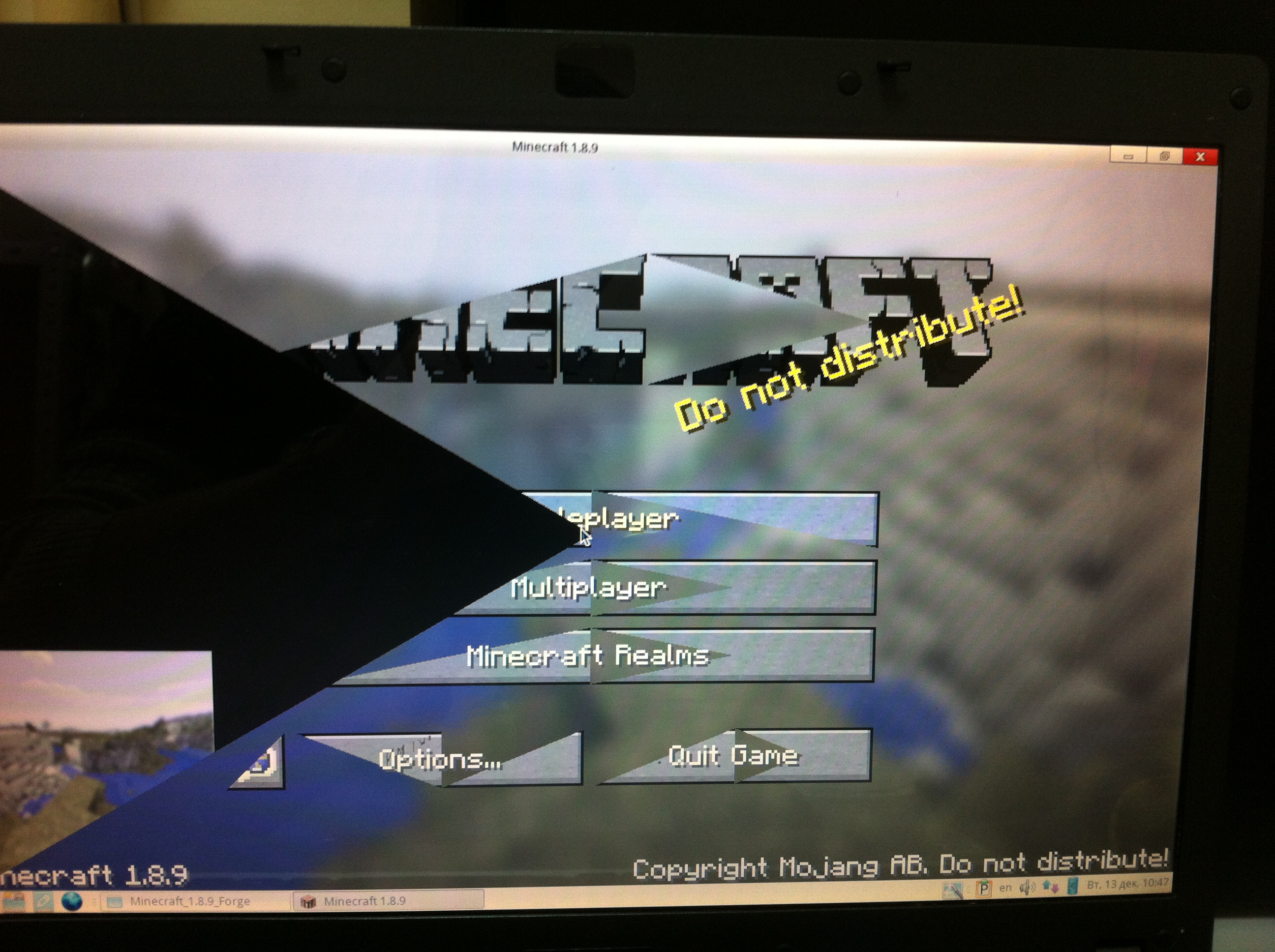

Во вложении скрин запуска игры
Может есть возможность установить драйвер?? от видеокарты??? я в линуксе просто профан!
Запуск игрушки!
Запуск игрушки!
mailomsk писал(а):Может есть возможность установить драйвер?? от видеокарты???
Набрал в поисковике: Ati Mobility Radeon x1250 linux
Вторая ссылка:
А драйвера для x1250 остались в марте 2009 года, назывались они каталист 9.3, с тех пор ATI не выпускала драйвера для старых видеокарт. К сожалению начиная с Ubuntu 9.04 новый xorg не работает со старыми драйверами.
Можно ли решить проблему артефактов на тех драйверах, что входят в состав ядра Linux (т.н. "свободных") — не знаю. По картинке Minecraft похоже, что не хватает видеопамяти.
