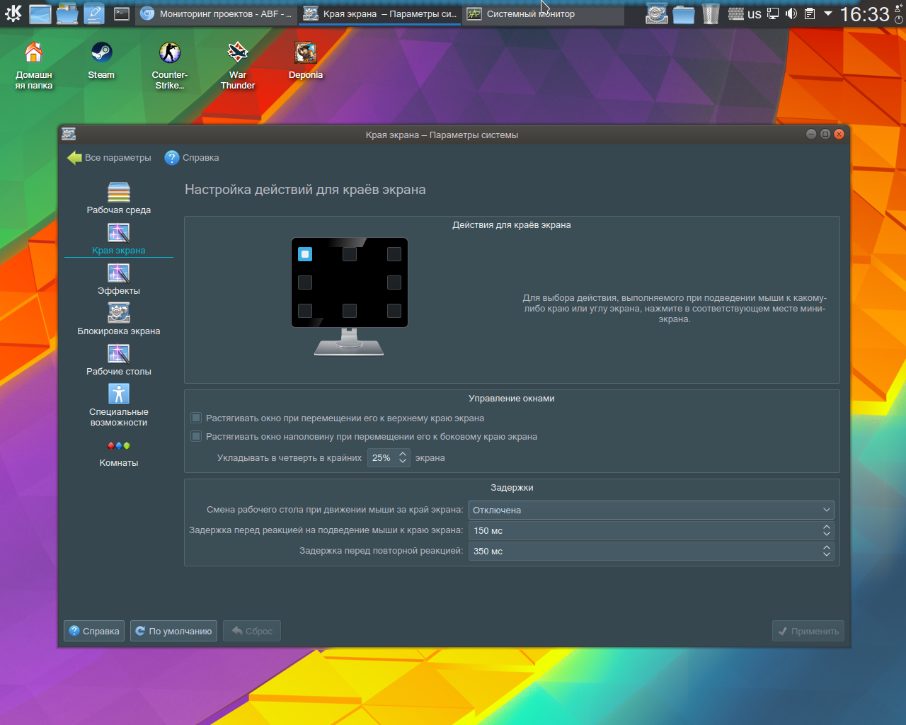

Кто-нибудь подскажет как отключить "действие" для верхнего края экрана
Сообщения: 8386
Re: Временное обновление plasma5 из сторонних источников
eropegov писал(а):Кто-нибудь подскажет как отключить "действие" для верхнего края экрана
Вы о сворачивании окон?
Это пока не отключается.
Похоже, баг в апстриме.
Ждём исправления.
Если нужно отключить выползающую полосу в верху экрана,
то выключите эффект «Край экрана».
eropegov
Сообщения: 12
Зарегистрирован: 09 янв 2016, 15:10
Operating system: ROSA Desktop Fresh R7 2014.1
Сообщение eropegov »
VictorR2007 писал(а): Вы о сворачивании окон?
Ждём исправления.
Ясно. Спасибо.

VictorR2007 писал(а):Вы о сворачивании окон?
Ан нет, можно отключить.
Отключается в «Параметры системы - Диспетчер окон - Сценарии kwin».
Нужно отключить пункт «Сворачивание всех окон».
eropegov
Сообщения: 12
VictorR2007 писал(а): Отключается в «Параметры системы - Диспетчер окон - Сценарии kwin».
То, что нужно. Спасибо.
