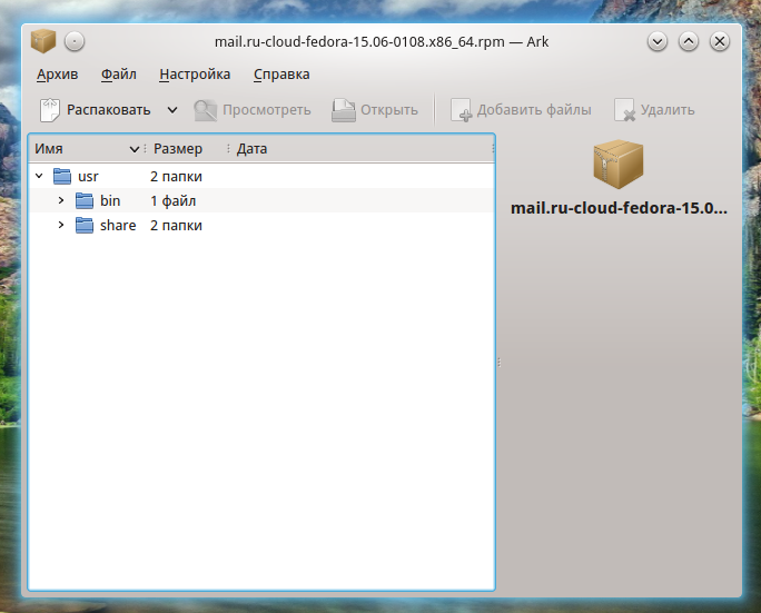

asupstudent писал(а):или есть у кого bin новой версии клиента.
Спасибо
А разархивировать rpm и достать оттуда bin?

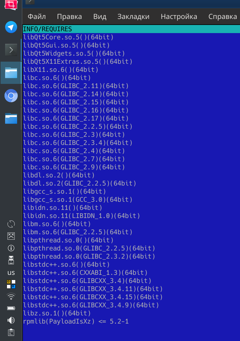

Re: Новая версия Облако Mail.ru для linux - не работает
Он просит libQt5X11Extras.so.5
urpmf libQt5X11Extras.so.5
lib64qt5x11extras5:/usr/lib64/libQt5X11Extras.so.5
