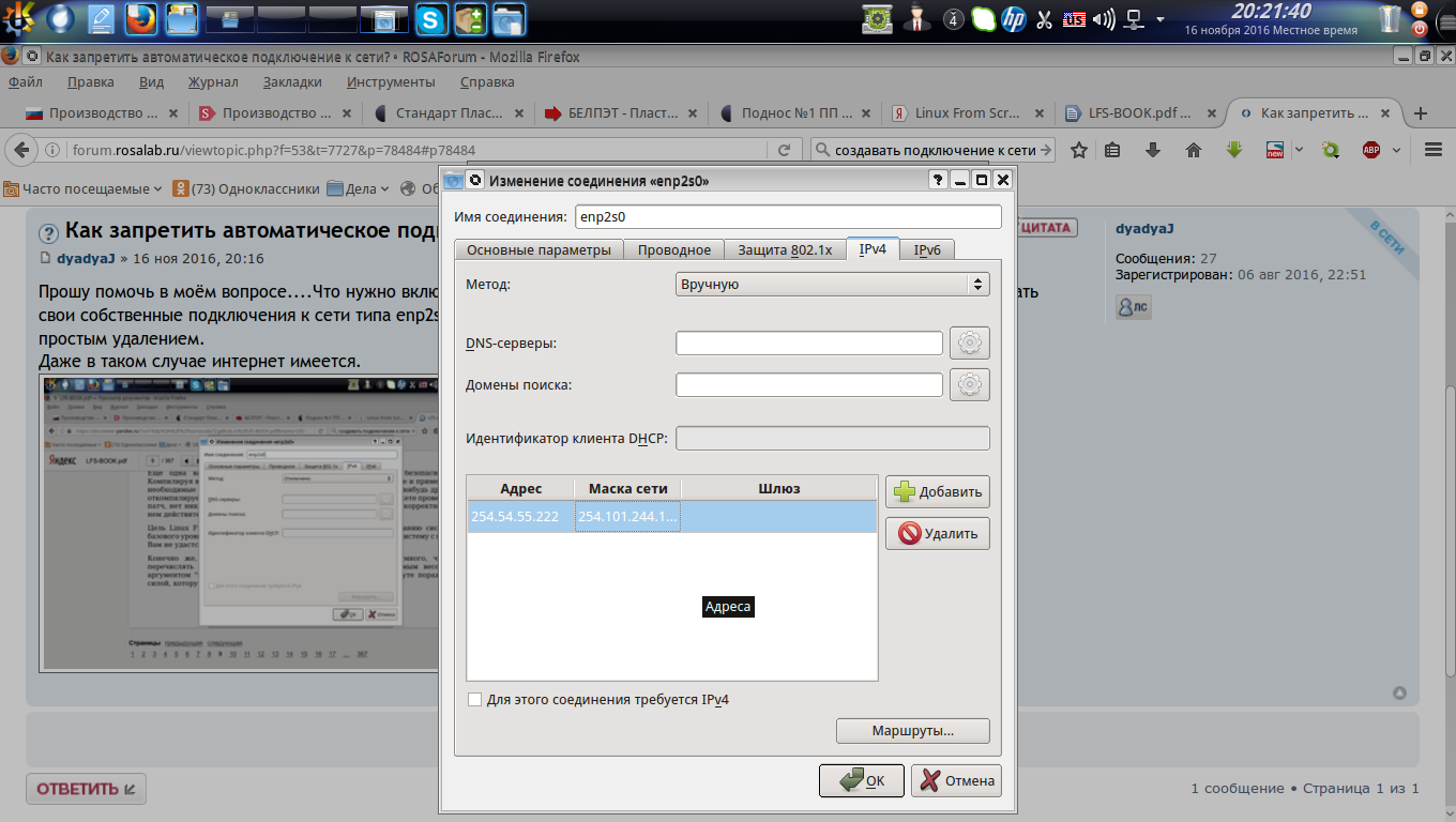

Прошу помочь в моём вопросе....Что нужно включить или отключить,чтобы ROSA Fresh-R8 перестала самовольно создавать свои собственные подключения к сети типа enp2s0 и так же самовольно подключаться к ней? Соединение - неубиваемо простым удалением.
Даже в таком случае интернет имеется.
А в таком варианте.....не делает своего тёмного дела. Но при выходе из сна создаёт падло опять такое же своё соединение и выходит на связь со свои тайным хозяином прям... :D
Может в чём-то ошибаюсь я......
так объясните.

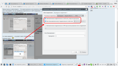

Re: Как запретить автоматическое подключение к сети?
А если «галочки» убрать, какие у меня на скриншоте установлены?
dyadyaJ
Сообщения: 77
Зарегистрирован: 06 авг 2016, 22:51
Operating system: ROSA R8 Plasma
Сообщение dyadyaJ »
Галочка на автоподключение у меня всегда отсутствует.... а вот после удаления второй галки....система создаёт дубликат или тройник"" рабочего подключения enp2s0...и всё с начала поехало...

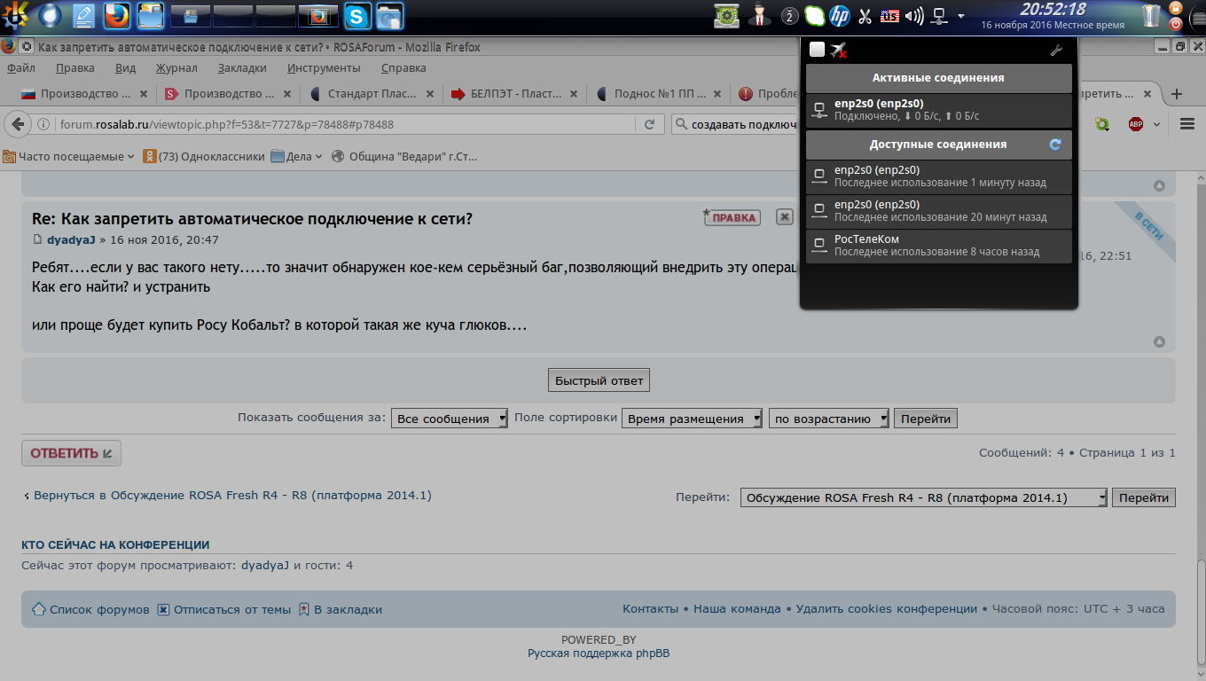

Ребят....если у вас такого нету.....то значит обнаружен кое-кем серьёзный баг,позволяющий внедрить эту операцию в систему.
Как его найти? и устранить
или проще будет купить Росу Кобальт? в которой такая же куча глюков....

Сообщения: 4939
дубликат подключения вырубается вместе с сервисами systemd-networkd systemd-named
Сообщение dyadyaJ »
Благодарю...случилось чудо!... правда systemd-named я не нашёл.
Думал было уже лечить эту заразу установкой Fedor-ы.
а для чего вообще эти службы впихнули сюда? я так понимаю,что это дело рук кедэешников? если да...то о какой отечественности системы Роса можно говорить?

Сообщения: 4939
dyadyaJ писал(а):Благодарю...случилось чудо!... правда systemd-named я не нашёл.
не впихнули - не доглядели, что при обновлении systemd он их притащил и включил, это новые службы автоконфигурации сети, альтернатива NM который у нас используется. Нужно или то, или то включать.
