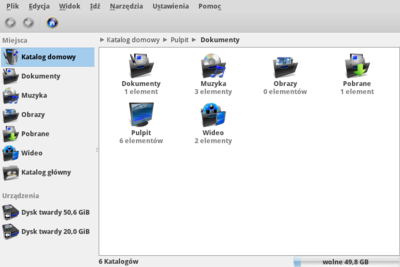

У меня еще один вопрос, после запуска hw-probe в домашнем каталоге пишет не hw-info, как это можно удалить.

Но как удалить hw-info из каталога кинотеатра.
Сообщения: 4941
Re: Hw-probe
kdesu dolphin ?
Robert
Сообщения: 251
Re: Hw-probe
Сообщение Robert »
Ok keleg hw-info deleting.

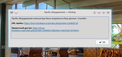

aponomarenko
Сообщения: 394
Operating system: ROSA Linux
Hw-probe не в состоянии соединиться с сервером РОСЫ
Сообщение aponomarenko »
Обновить пакет hw-probe для использования нового стабильного сервера.
Update hw-probe package to use new stable server.
hw-probe -all -upload
