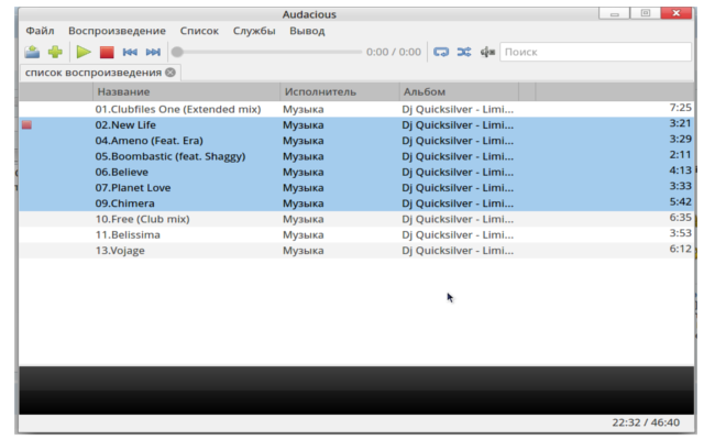

Здравствуйте. Подскажите, что случилось с плейлистами в AUDACIOUS?
Не могу понять, как перемещать треки в очереди плейлиста. Вместо перемещения выделяются несколько файлов в списке.
А нужно в ручную упорядочивать плейлист. Может подскажите что делать?

Нет не образ. Контекстное меню списка не вызывается. Список можно изменить только сортировкой. А вот как перетащить позицию выше или ниже не понятно.
Установил на виртуалку росу с кде 5 - то же самое. В минт на виртуалке глянул. Там версия 3.6 и gtk+2. и файлы в списке перетаскиваются нормально, контекстное меню есть, и вырезать и вставить можно. Единственный минус в версии 3.6 - не нашёл как добавить директорию в плейлист.

В версии 3.8 можно менять местами.
