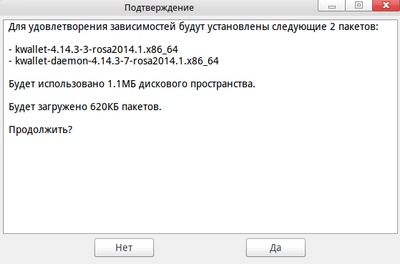

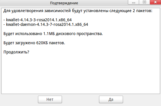

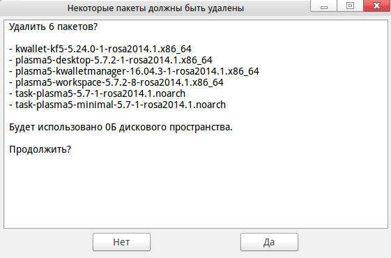

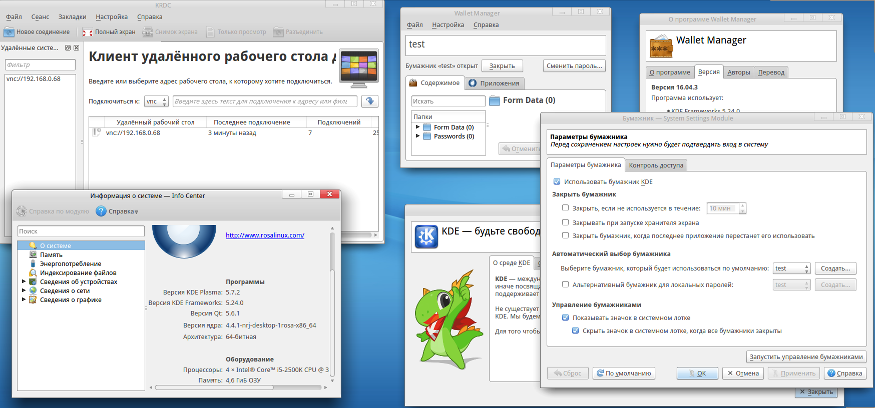

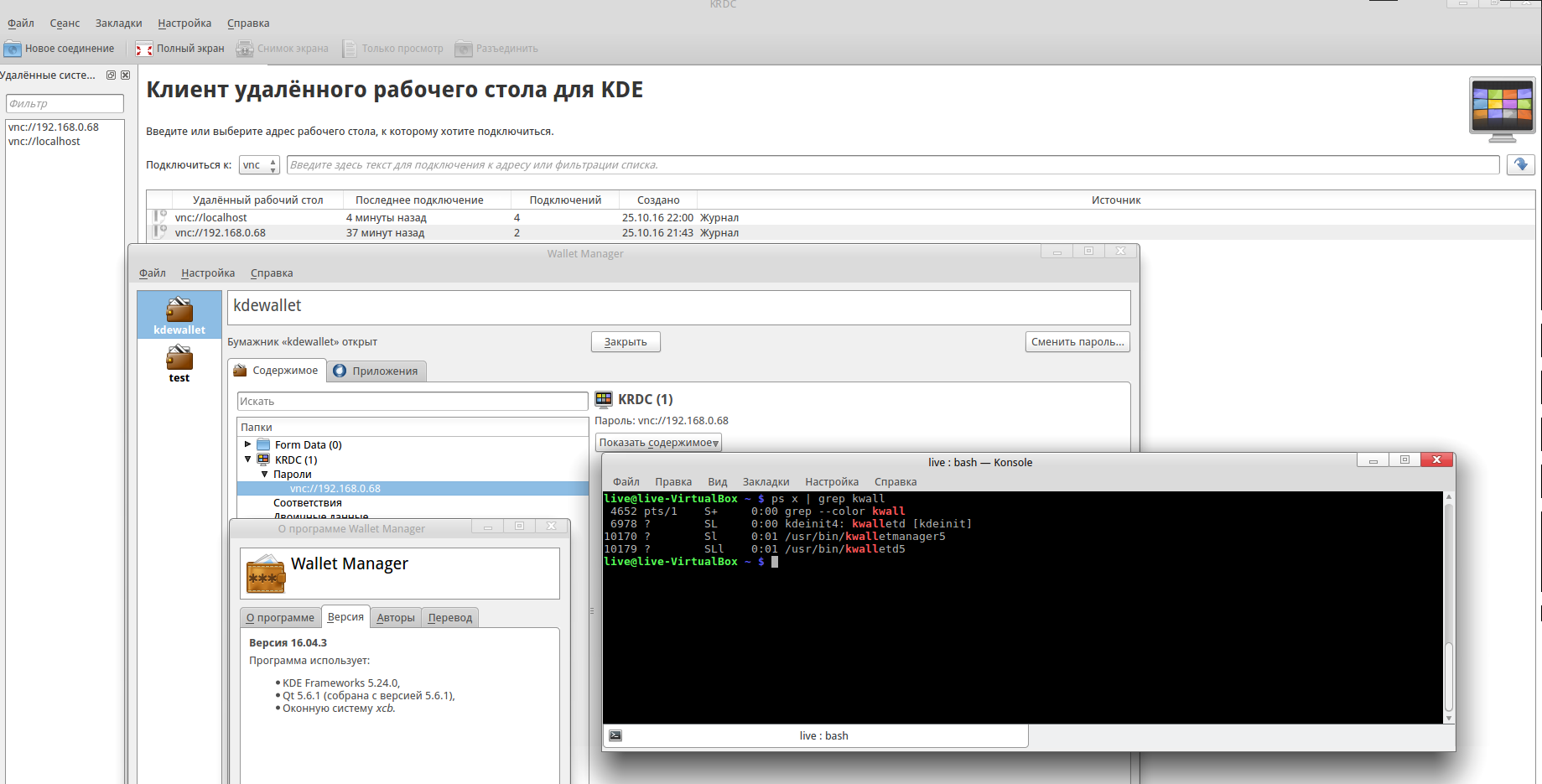

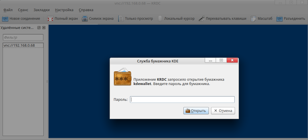

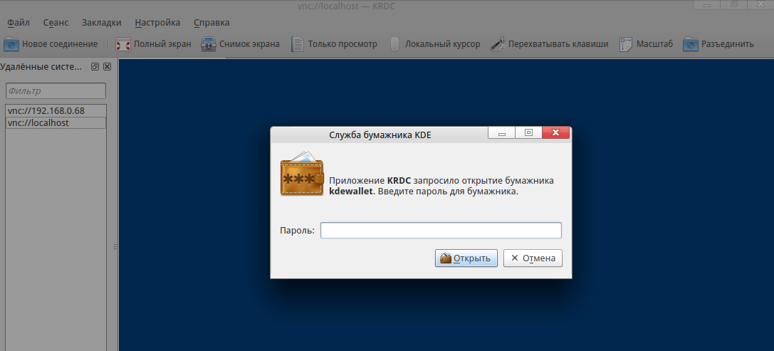

Точно? Т.е. Вы сумели подружить KDE plasma 5.7.2 и KWALLET - 4.14.3? Вообще KRDC - 4.14.3 не работает с версией KWALLET для plasma 5 вообще, но работает с KWALLET - 4.14.3. В свою очередь KDE plasma 5.7.2 без костылей не работает с KWALLET - 4.14.3. Но заставить работать KRDC - 4.14.3 с KWALLET в plasma 5 можно, но управлять паролями KRDC через менеджер KWALLET для plasma 5 вы не сможете. Попросите пересобрать KRDC с kf5.
1. KDE plasma 5 с родным KWALLET не сохраняет пароль KRDC
2. Ставим KWALLET - 4.14.3. ОСТОРОЖНО!!! Видим, что plasma 5 в виде цельного DE перестанет существовать. Поэтому выходить из сеанса, перезагружаться и т.п. не стоит, если не дружите с консолью и KDE.
3. KWALLET 4.14.3 сохраняет пароль KRDC, управлять им можно через менеджер, но KDE у нас как бы нет.
4. Вернем KDE на место, установив обратно plasma5-desktop и plasma5-workspace.
Последний раз редактировалось notauser 25 окт 2016, 23:15, всего редактировалось 2 раза.
Сообщения: 1246
Re: kwallet + krdc
Сообщение notauser »
Продолжение

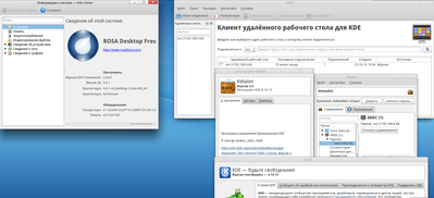

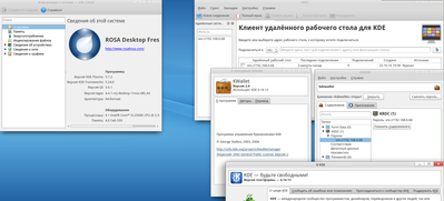

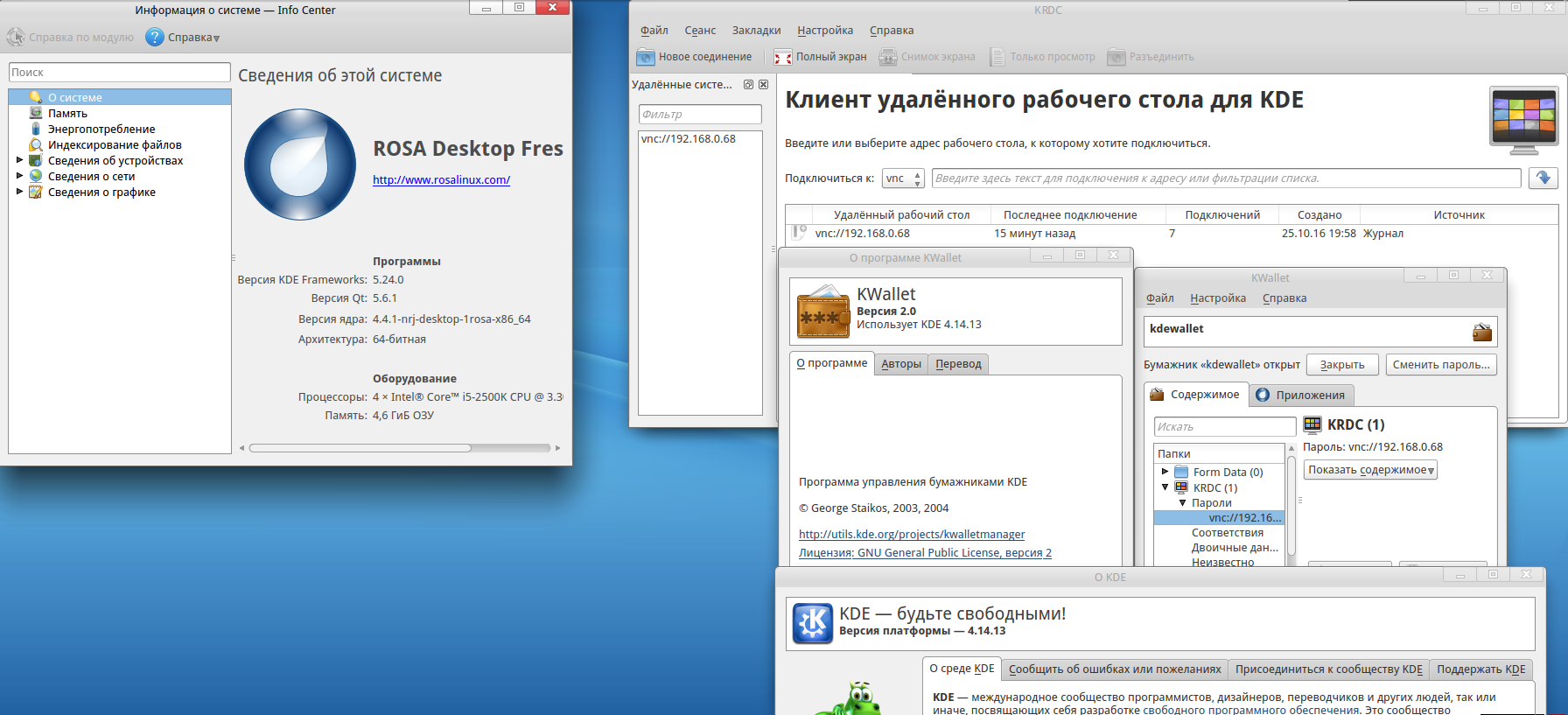

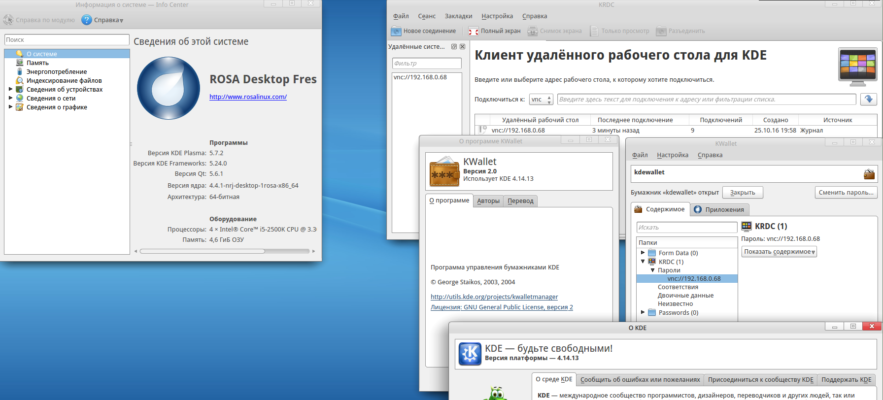

5. Теперь имеем KDE plasma 5 c KWALLET - 4.14.3 и сооств. менеджером. Как это будет работать с другими программами, использующими в KDE plasma 5 KWALLET мне не известно.
6. Вернем обратно менеджер KWALLET для KDE plasma 5, установив plasma5-kwalletmanager. При этом kwallet-4.14.3 (менеджер) удалится, но демон останется.
7. Имеем работающий с KWALLET- 4.14.3 KRDC (пароли сохраняются, при первом запуске спрашивает пароль от хранилища), но не управляемый через родной менеджер KWALLET для KDE plasma 5 ("перенос" хранилища ничего не даст) и полностью работоспособный родной KWALLET для KDE plasma 5.
