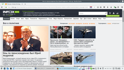

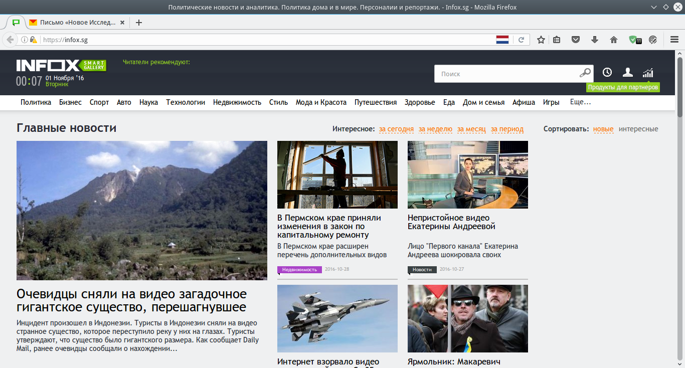

Обычно на этом сайте https://infox.sg/, однако бывает и на других. После "очистки" страница с предупреждением не вылетает - firefox просто закрывается

Точно ссылка _https://infox.sg/others/news/kem-po-proishozhdeniyu-byl-yuriy-andropov/?utm_source=inforeactor.ru&utm_medium=partners&utm_campaign=middle_4t&id=inforeactor.ru&utm_term=russian7.ru, если он был в обновлениях, то ставил. Обновляюсь по предложению сразу

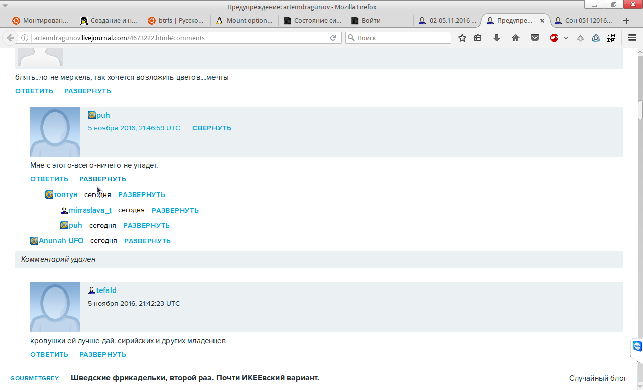

Проверьте, пожалуйста, такой глюк у себя. Firefox свежей версии (49.0.2) и прошлых тоже тупо и намертво зависает на livejournal.com в комментариях к записи, если найти ПОЛУраскрытую цепочку вложенных комментариев, и нажать на ссылку "РАСКРЫТЬ" не у закрытого пока, свёрнутого, а у УЖЕ открытого комментария ВЫШЕ свёрнутой цепочки. Сам браузер зависает, при закрытии окна пропадает в панели задач, а в списке процессов торчит в состоянии "Непрерываемый", и в колонке "Ожидание в ядре" стоит "lock_extent_bits". При попытке завершить (это в Системном мониторе MATE) говорит, что процесс не зависший.
Приложу скриншот, какой именно тип ссылки зависает. Стрелочка курсора указывает на глючащие ссылки, а которые ниже -- нормально раскрываются.
Обидно, что в Винде всё работает нормально, а тут как по минному полю бродишь, зависнет-не зависнет...
Там немного ненормативной лексики
Re: на 32 битной сборке фаерфокс падает
да, видел такое. Увы - ошибка FF, ждем когда исправят.
