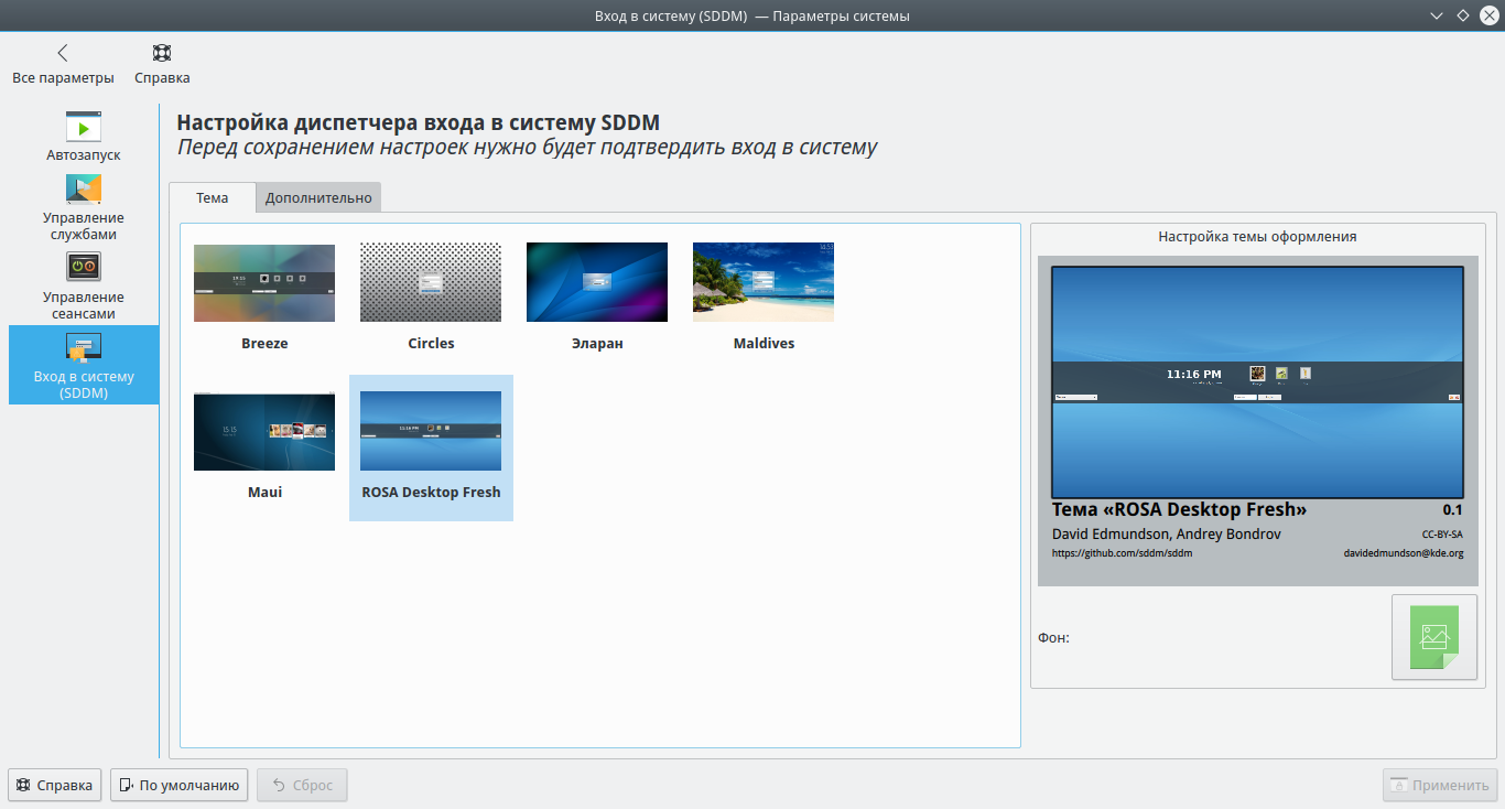

Только бы еще как-то поменять заставку где авторизация происходить на новую?! :oops:
Re: Hauppauge WinTV-HVR1300 DVB-T/Hybrid MPEG Encoder
msbsod писал(а): Только бы еще как-то поменять заставку где авторизация происходить на новую?! :oops:
Это?
msbsod
Сообщения: 61
Зарегистрирован: 05 окт 2016, 20:11
Operating system: ROSA Fresh R8 Plasma 5
Сообщение msbsod »
Это?
ага, никак найти не могу где менять
upd: Нашел поиском SDDM, спасибо! :)

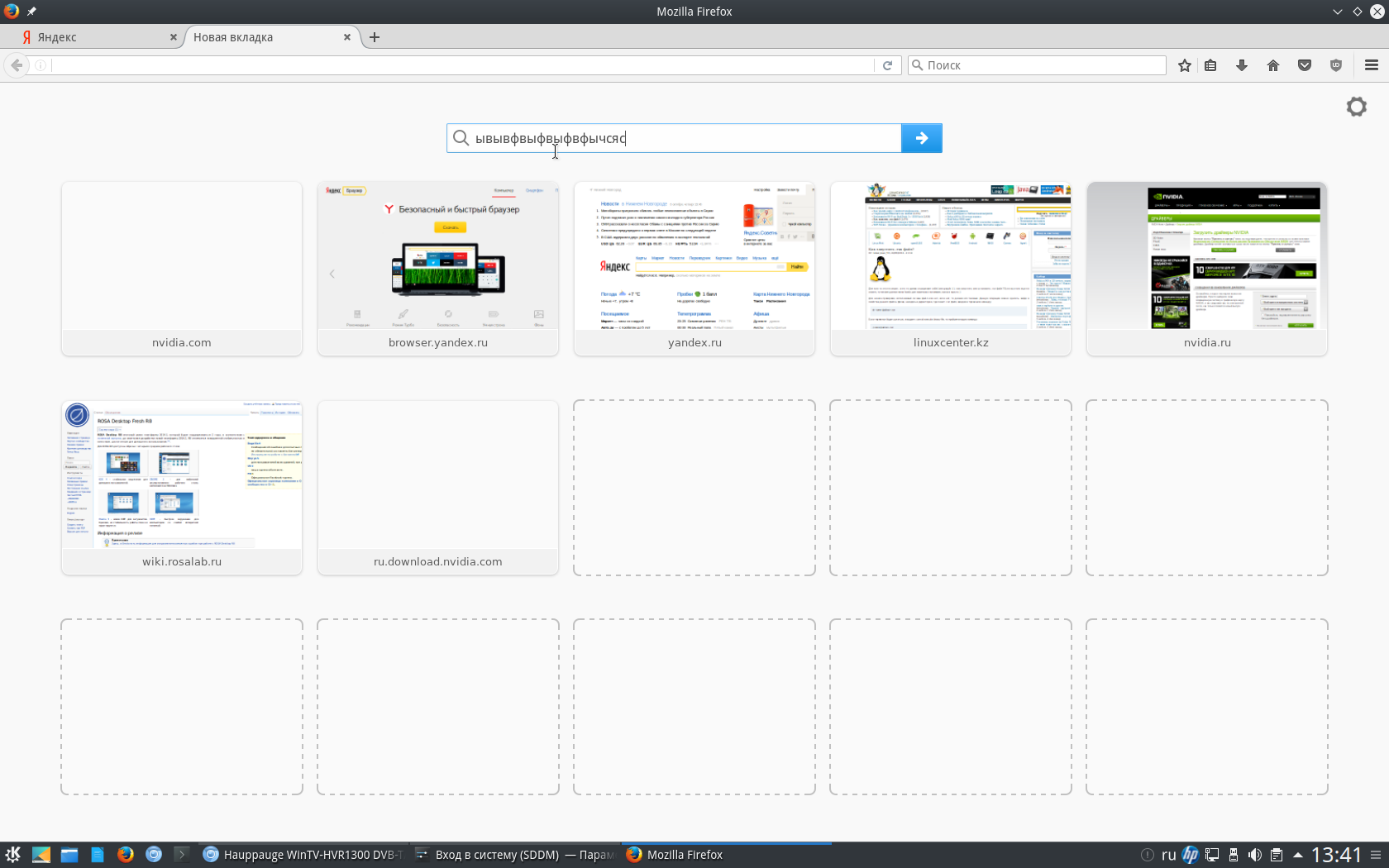

msbsod писал(а):Особенно темная тема Breeze.
Я племяннику поставил.
Он Огнелисом пользуется.
У него на новой вкладке где миниатюры страниц и строка поиска Яндекса шрифт белый. На белом фоне белый шрифт.
Мне пришлось сносить и ставить по-умолчанию.
Белый шрифт на белом фоне невидим.

msbsod писал(а): ага, никак найти не могу где менять
Настройки — Запуск и завершение. А там нижняя вкладка.
у меня вроде все пучком
msbsod писал(а): у меня вроде все пучком
Значит племянник сам и сломал настройки.
