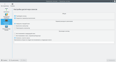

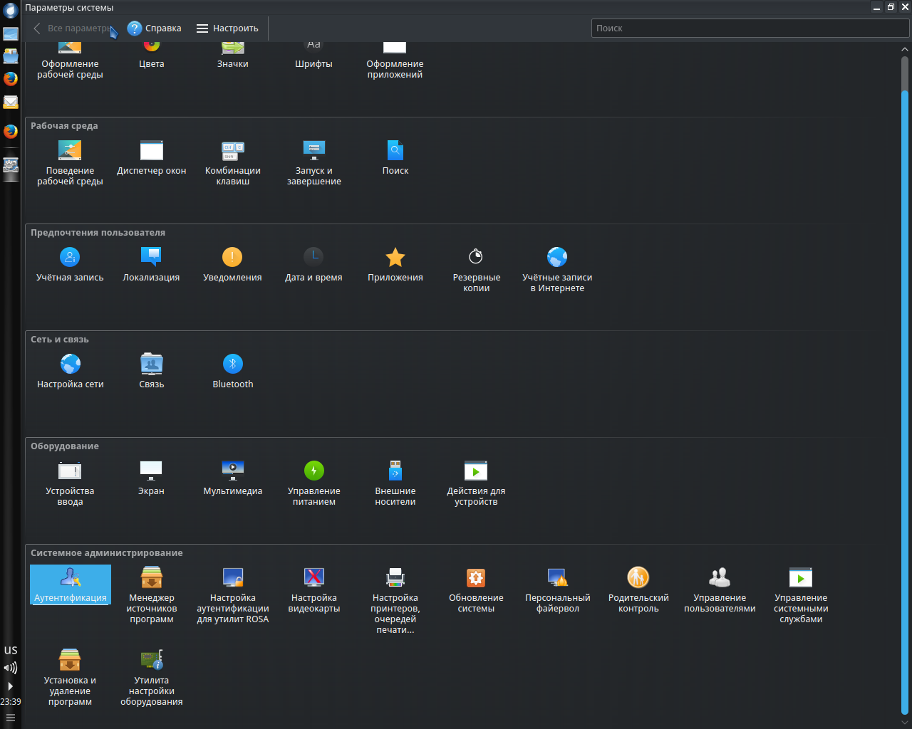

Нет такого у меня в "параметрах"

Вот что у меня в настройках
Re: Bluetooth клавиатура и начальный ввод пароля
Дмитрий писал(а):Вот что у меня в настройках
«Запуск и завершение», а там самый нижний раздел.

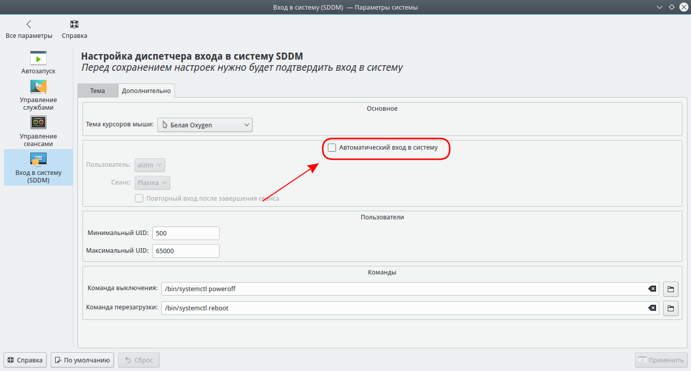

Дмитрий писал(а):Еще заметил что при включении компа - bluetooth адаптер не включается. Но стоит просто перезагрузить - и он включается. Как это можно вылечить?
Попробуй поиграться с настройками на скриншоте.
