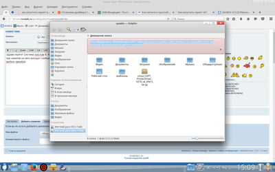

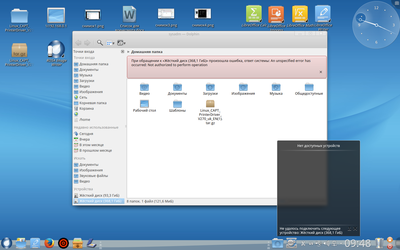

Здравствуйте! Система rosa kde 8. Внезапно перестал работать раздел жесткого диска там где были старые файлы с системы windows. Сам раздел в дельфине показывается, а при нажатии на него выходит сообщение При обращении к «Жёсткий диск (368,1 ГиБ)» произошла ошибка, ответ системы: An unspecified error has occurred: Not authorized to perform operation. Как быть? Как спасти сам раздел или данные с раздела?
