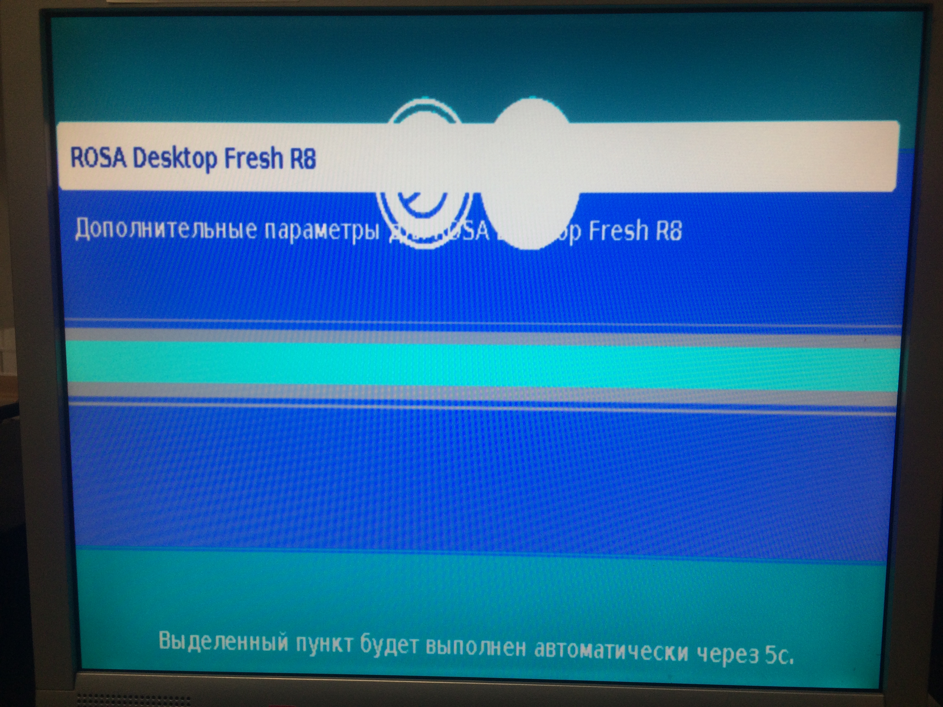

Сильно тормозит GRUB
Сообщение vvpnet »
При загрузки сильно тормозит GRUB, на глаз fps=1
Плата ETX-BT
Не знаю куда копать, GRUB 2 работает отлично

Сообщения: 5495
Re: Сильно тормозит GRUB
Почему такой вывод что fps=1? На глаз по каким критериям? То что на картинке он разрешение не может воспроизвести нужное, грузиться на минимальном 640 на 480.
У меня на 1 буке так было, а когда поставил в UEFI режиме, то разрешение выдавало нужное.
а там графическое или текстовое меню? Можно скриншот? В тексте, понятно, все и у нас летает.
Сообщение vvpnet »
Barmalei писал(а):Почему такой вывод что fps=1? На глаз по каким критериям? То что на картинке он разрешение не может воспроизвести нужное, грузиться на минимальном 640 на 480.
Когда пытаешься выбрать какой нибудь пункт в меню граба то нужно ждать секунд 20 после этого пункт выбираться.
Включил режим UEFI ком не грузиться совсем.
У альта графическая сделать фото пока нет возможности
Сообщение vvpnet »
Наконец-то я добрался до контроллеров они далеко находятся,
В общем отключил я в grube тему и все стало хорошо! В принципе такое устраивает но не плохо было бы чтобы из коробки все работало.
