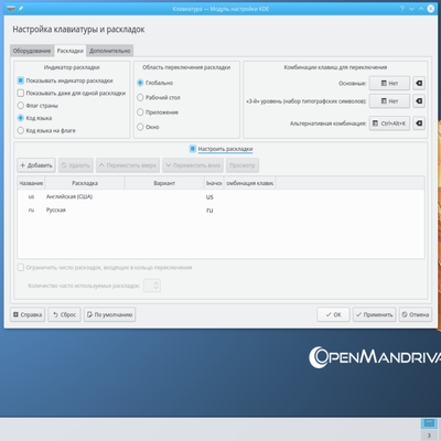

А в настройках нельзя выбрать другую комбинацию клавиш через kde4-keyboard-settings?
Если выбрать другой вариант (см. вложение)?

От выбора комбинации клавиш результат не меняется.

На примере плазмы. Заранее извините за какчество картинки.
Встаёте на трей "раскладка клавиатуры", при помощи ПКМ настроить и далее смотрите моё вложение.
Короче, надо чтобы опция "Настроить раскладки" была активной - квадрат синим. Надеюсь, это всё.
