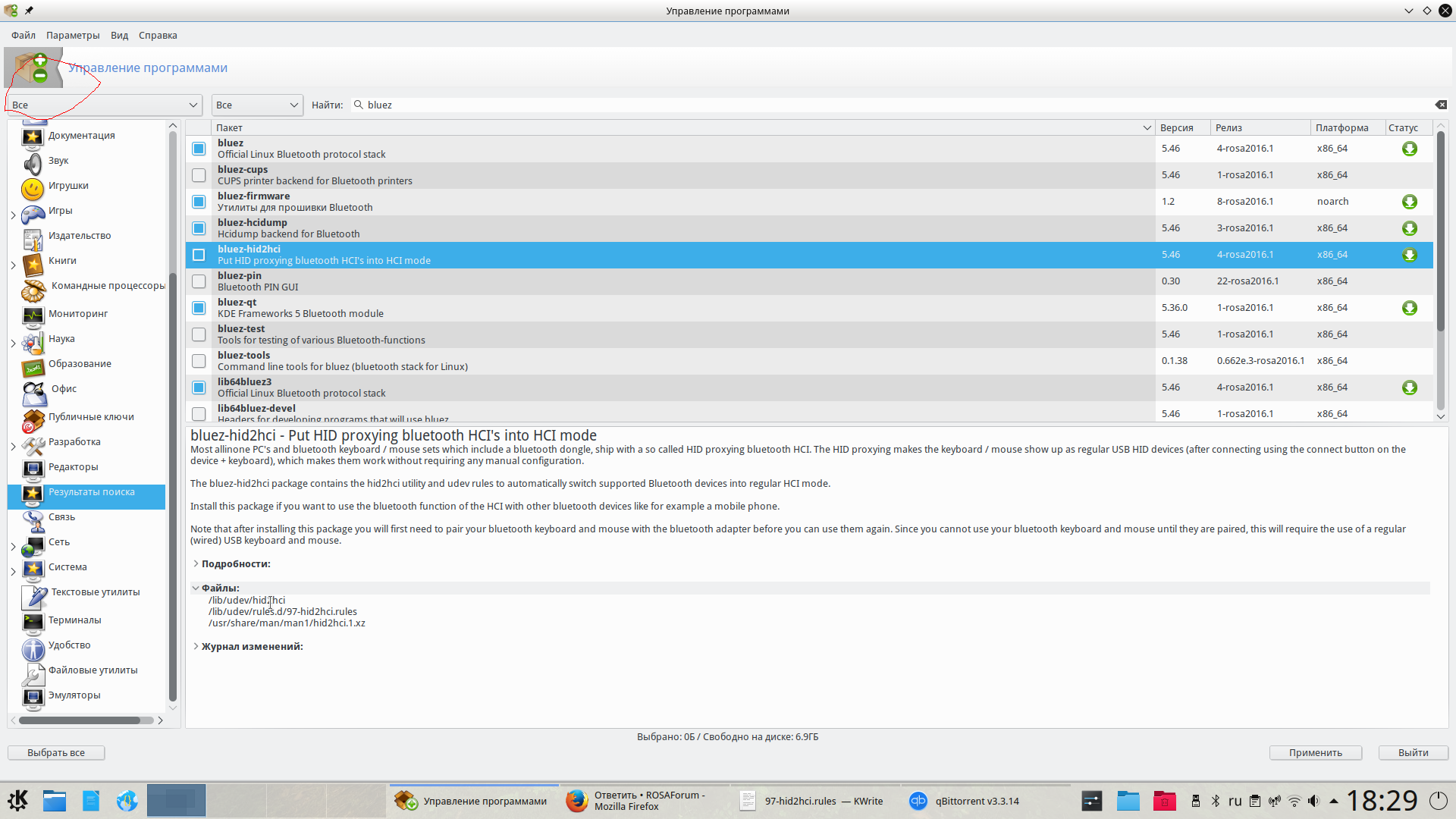

Вот вывод команды dmesg | grep web
ivan@A7T ~ $ dmesg | grep web
[   17.682809] stkwebcam: Syntek USB2.0 Camera is now controlling device video0
[   17.683877] usbcore: registered new interface driver stkwebcam

Сообщения: 8395
Re: Не определяется WEB-камера
Откройте "Установка и удаление программ" и там есть строка поиска.
Только отметьте «Все».

Сообщения: 8395
lis91 писал(а):
VictorR2007 писал(а):Откройте "Установка и удаление программ" и там есть строка поиска.
Нет этого пакета
Специально написал выбрать «Все» и даже обвёл красным на картинке и приложил.
