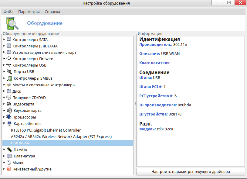

Barmalei писал(а):Я не консольщик но в Параметры системы - Утилита настройки оборудования покажет какой модуль используется. Или можно пробу скинуть и там потом глянуть.
Пробу я вчера случайно сделал, пока не понял для чего она, но и не суть пока, вот https://linux-hardware.org/?probe=71fe8fb963
Скриншот утилиты настройки оборудования во вложении
Сообщения: 5429
Re: Отключается wi-fi соединение
echo "options rtl8192cu fwlps=0 swlps=0" | sudo tee /etc/modprobe.d/rtl8192cu.conf
