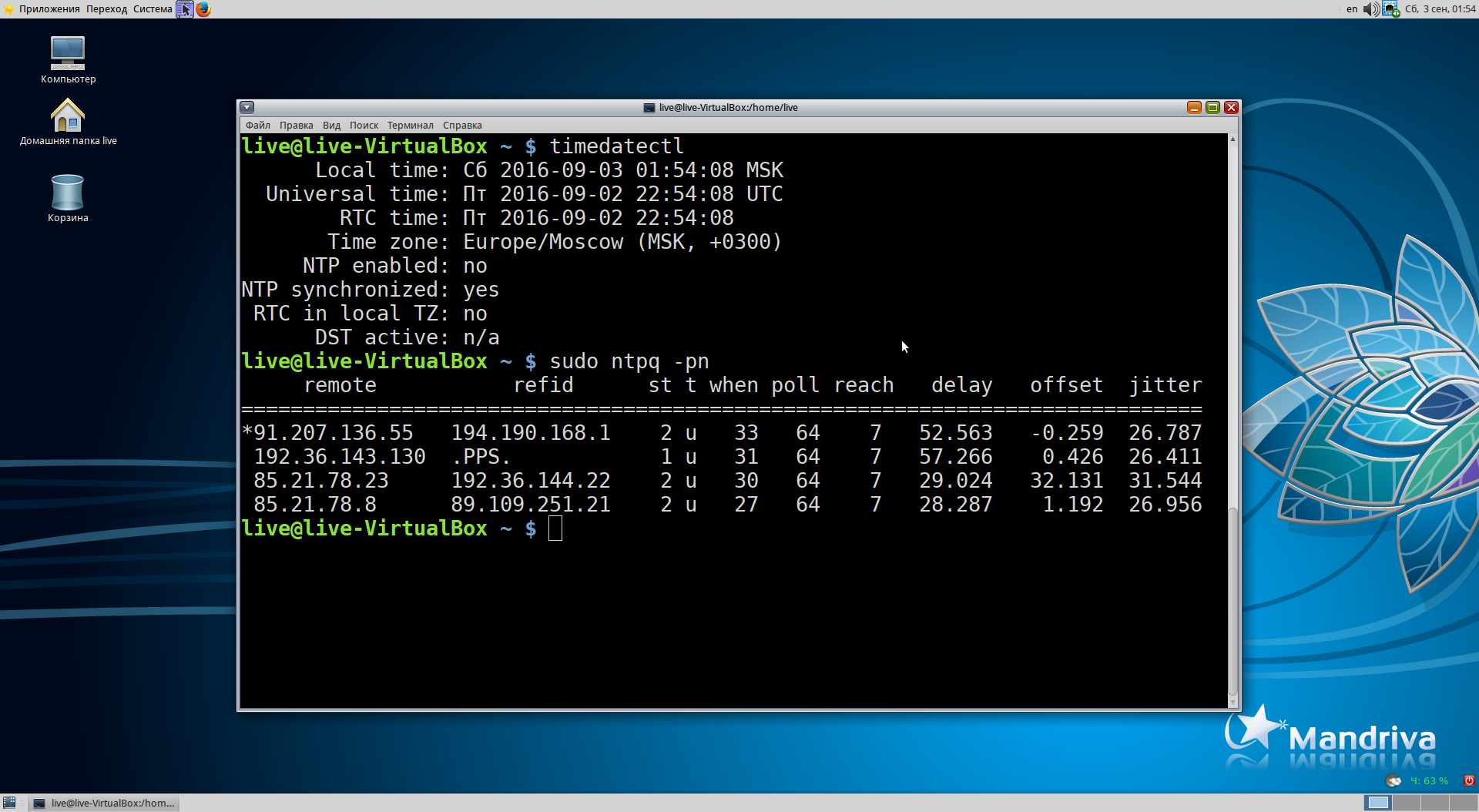

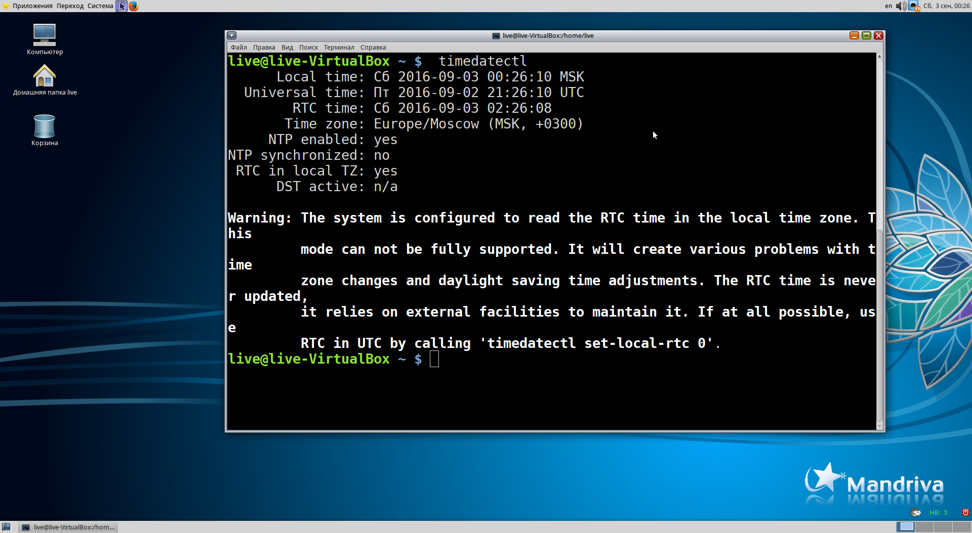

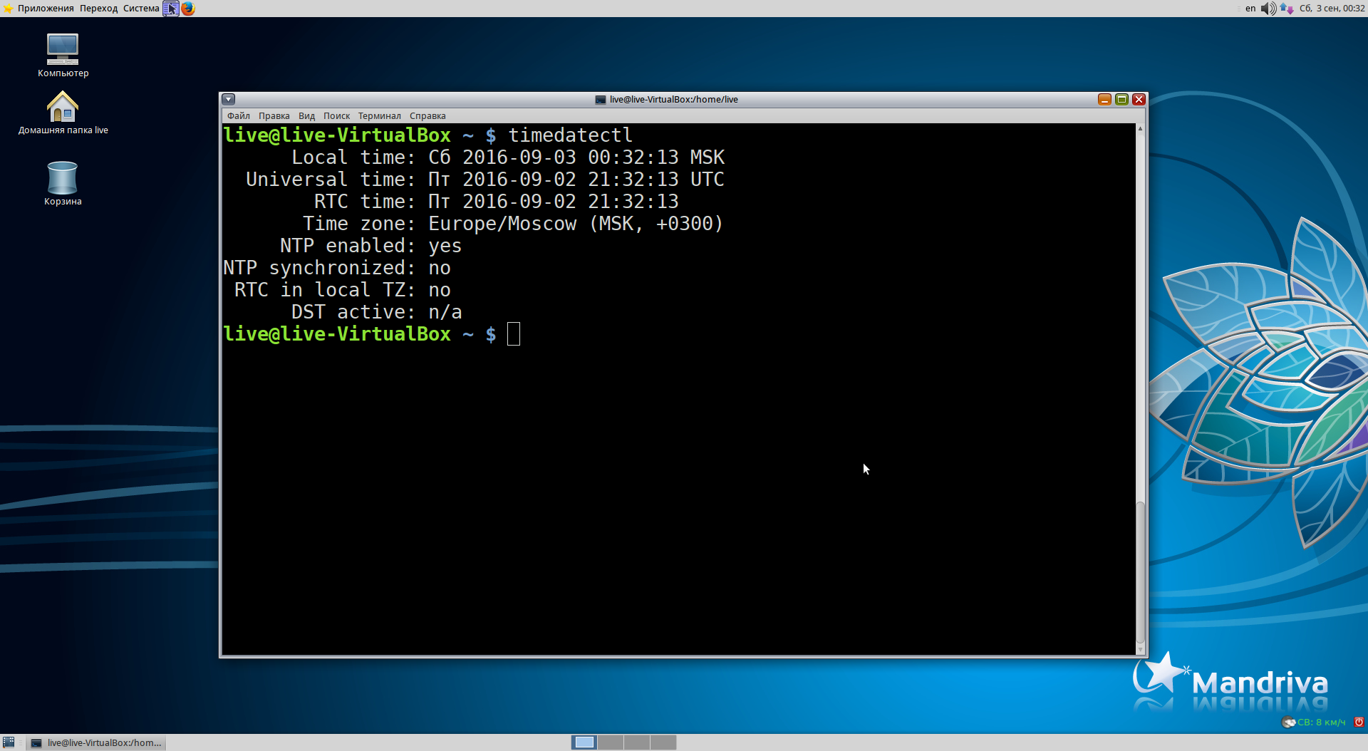

Поясню. Вот пример (RTC time - время в BIOS).
Устанавливаем в BIOS произвольное время.
1. Загружаемся в ROSA (всё по-умолчанию). Делаем
timedatectl set-local-rtc 1

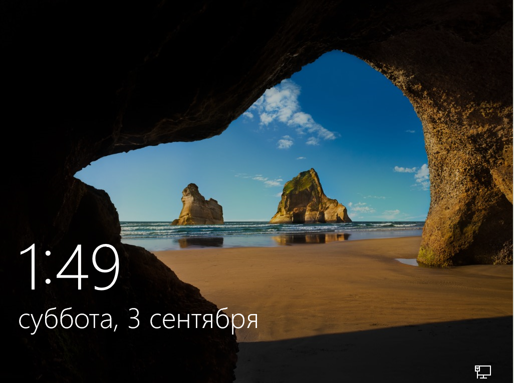

Видим, что все времена разные, но часы показывают правильно. Перезагружаемся в Win (всё по-умолчанию).
Видим, что часы Win показывают время из BIOS, которое от балды. Выключаем компьютер (из Win10 не перезагрузиться в Linux). Загружаемся в ROSA. Делаем
timedatectl set-local-rtc 0
Видим, что RTC time = Universal time (UTC), но часы показывают правильно. Перезагружаемся в Win
Видим, что часы Win показывают время из BIOS, которое стало не от балды, а Universal time (UTC).
Почему так происходит? В случае
ROSA не синхронизировала аппаратные часы (время в BIOS, RTC) с системными. Windows то же.
2. Заставим ROSA синхронизировать аппаратные часы (время в BIOS, RTC) с системными. Я предпочитаю ntp. Поэтому
timedatectl set-ntp no
и настраиваем ntp. Я просто взял готовый /etc/ntpd.conf из своего Debian
# /etc/ntp.conf, configuration for ntpd; see ntp.conf(5) for help
driftfile /var/lib/ntp/ntp.drift
# Enable this if you want statistics to be logged.
#statsdir /var/log/ntpstats/
statistics loopstats peerstats clockstats
filegen loopstats file loopstats type day enable
filegen peerstats file peerstats type day enable
filegen clockstats file clockstats type day enable
# You do need to talk to an NTP server or two (or three).
#server ntp.your-provider.example
# pool.ntp.org maps to about 1000 low-stratum NTP servers.  Your server will
# pick a different set every time it starts up.  Please consider joining the
# pool: <http://www.pool.ntp.org/join.html>
server 0.debian.pool.ntp.org iburst
server 1.debian.pool.ntp.org iburst
server 2.debian.pool.ntp.org iburst
server 3.debian.pool.ntp.org iburst
# Access control configuration; see /usr/share/doc/ntp-doc/html/accopt.html for
# details.  The web page <http://support.ntp.org/bin/view/Support/AccessRestrictions>
# might also be helpful.
# Note that "restrict" applies to both servers and clients, so a configuration
# that might be intended to block requests from certain clients could also end
# up blocking replies from your own upstream servers.
# By default, exchange time with everybody, but don't allow configuration.
restrict -4 default kod notrap nomodify nopeer noquery
restrict -6 default kod notrap nomodify nopeer noquery
# Local users may interrogate the ntp server more closely.
restrict 127.0.0.1
restrict ::1
# Clients from this (example!) subnet have unlimited access, but only if
# cryptographically authenticated.
#restrict 192.168.123.0 mask 255.255.255.0 notrust
# If you want to provide time to your local subnet, change the next line.
# (Again, the address is an example only.)
#broadcast 192.168.123.255
# If you want to listen to time broadcasts on your local subnet, de-comment the
# next lines.  Please do this only if you trust everybody on the network!
#disable auth
#broadcastclient
Запускаем
 systemctl start ntpd.service
и активируем запуск при загрузке
systemctl enable ntpd.service
. Делаем
Проверяем
Видим, что RTC time = Local time, но часы показывают правильно. Перезагружаемся в Win
