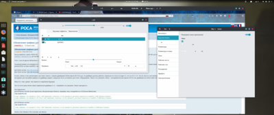

Решил проверить на ядре 4.7.2 со свободными драйверами Probe URL: Приложу скрин, во всех системных прогах и заголовках - проблемы отображения шрифтов. На nvidia 367 все нормально.

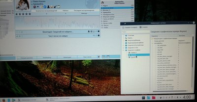

Что радует, так это работа wayland.
Смотрел на Neon и KaOS.
Там процесс kwin_wayland пожирает процессор на 25%.
У меня с этим https://abf.rosalinux.ru/victorr2007/plasma5-workspace
plasma5-workspace загрузка процессора в сеансе wayland 0 - 1%.
Это и на 2014.1, и на 2016.1.
