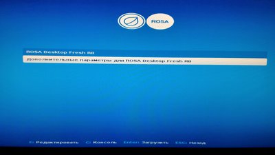

старое ядро не удаляется при установке нового (если специально не удаляли). В загрузчике выберите другое ядро - Роса и загрузится.
Re: Предположительно проблема с ядром 4.6.7
Загрузится с ядром которое раньше стояло (снимок), выбрать как на снимке, нажать интер, появится список ядер каторые установлены, выбрать нужное ядро стрелками на клавиатуре, нажать интер, ВСЕ! У вас как я понял стоит видеокарта Radeon?! Вам проще вернутся на ядро 4.4 и установить проприетарное программное обеспечение (драйвер).

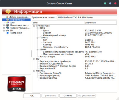

Я сам сижу на ядре 4.1, (потому-что долго объяснять, но попытаюсь), в новых ядрах изменили работу с модулями видео (xorg 1.18- http://www.opennet.ru/opennews/art.shtml?num=43288). Начиная с ветки видеокарт AMD Radeon R9, сделали лучшую поддержку на свободных драйверах, и также делают драйвер AMD для этих видеокарт с открытым кодом, но даже у моей R9 380x плохие показатели производительности. Для вашей карты пока вообще тишина. Я вот пока и для себя не вижу смысла переходить на новые ядра, если и так все работает отлично. И вам советую, сделать также.
