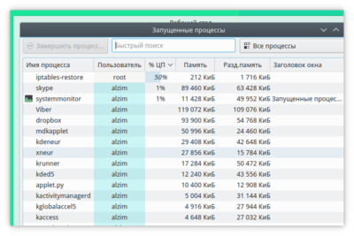

Периодически вылезает проблема с iptables-restore
Забивает ядро. Удалить процесс нельзя. Не удаляется даже от рута. Помогает только перезагрузка.

Re: iptables-restore
Сейчас у меня пишет так:
ROSA alzim # systemctl status iptables-restore
● iptables-restore.service
   Loaded: not-found (Reason: No such file or directory)
   Active: inactive (dead)
Но, как я понял из информации в сети. Этот процесс запускается чтобы установить правила.
И я не хочу на всегда его отрубить. Это же защита.
