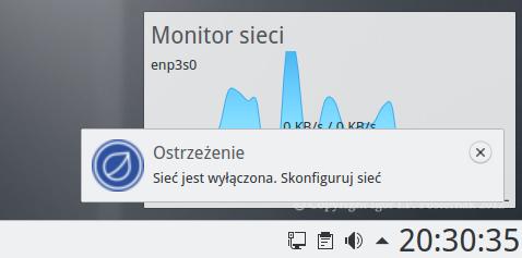

Witam wszystkich.
Kocham ten system, ale jest problem z internetem.Co jakiś czas (czasami co kilka minut, czasem co pół godziny) internet wyłącza się mino, iż ikonka sieci jest aktywna.Za jakieś pół minuty ponownie działa.Pojawia się informacja,iż sieć jest wyłączona i trzeba ją skonfigurować.Zaznaczam ,że ikonka połączenia sieciowego jest cały czas aktywna jakby było połączenie.
Internet jest po kablu z Vectr....
Zmieniałem już kabel sieciowy,kartę sieciową i nic nie pomogło.W zaporze systemowej dla pewności raz pozaznaczałem kilka rzeczy, ale to nic nie zmieniło, więc zostawiłem tak jak było po instalacji systemu.Nie zmieniam też nic w ustawieniach sieciowych, po prostu wszystko jest automatycznie ustawione.
Dzieje się to tylko na systemie Rosa, nieważne czy KDE,Gnome,Plasma oraz czy R5-6-7-8 .W innych systemach linuksowych ( Mint, Zorin OS, Netrunner ) działa ok.
Jestem zwykłym użytkownikiem linuksa i proszę o ewentualne w miarę proste porady jak temu zaradzić, bo chciałem zostać przy tym systemie.

Mam modem Cisco EPC3008 bez wi-fi.Nie mam w nim możliwości jakichkolwiek zmian w ustawieniach.
Nie sądzę aby to była wina modemu, ponieważ zrywanie internetu występowało by niezależnie od systemu.A tak nie jest.
OpenMandriva 3.0 nie chce mi się nawet live z cd czy pendrive odpalić.
Dziękuję za odpowiedzi i będzie trzeba poszukać na stałe innego systemu. :)

Za radą Roberta podłączyłem do modemu ( znalazłem w zakamarkach szafy) router Asusa i co się okazało.Internet śmiga bez żadnych zacięć.
Dziękuję wszystkim.
