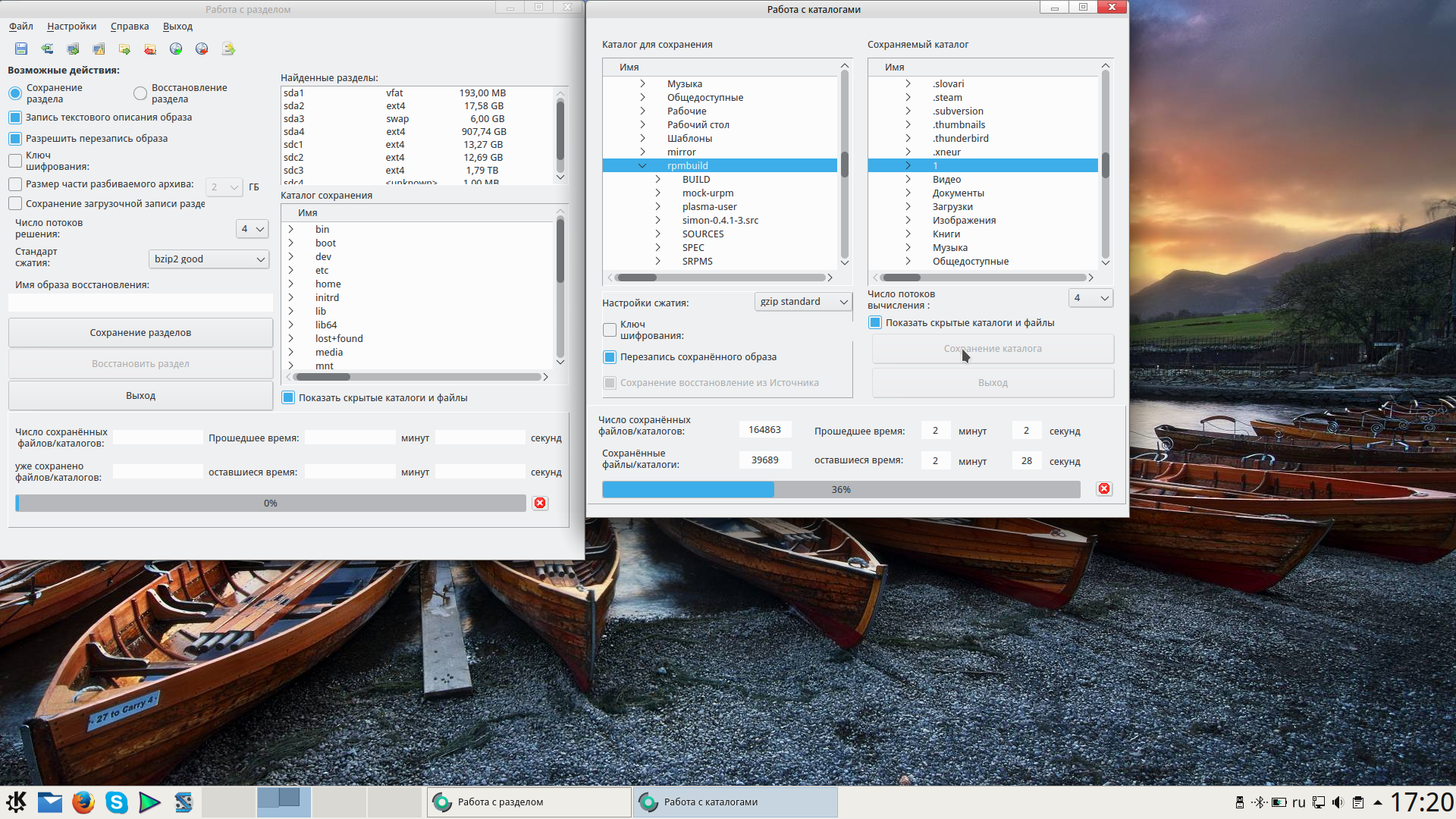

keleg писал(а):Думается, это совсем другая задача и для этого нужна другая утилита. Помнится, недавно Виктор здесь что-то классное находил, правда консольное.
Похоже что вы о qt5-fsarchiver и qt4-fsarchiver.
http://forum.rosalab.ru/viewtopic.php?f=40&t=3427
Кстати, совсем и не консольное.
Работает от суперпользователя, так что проблем с правами нет.

VictorR2007 писал(а): Похоже что вы о qt5-fsarchiver и qt4-fsarchiver.
Но не любит имена с русскими символами.

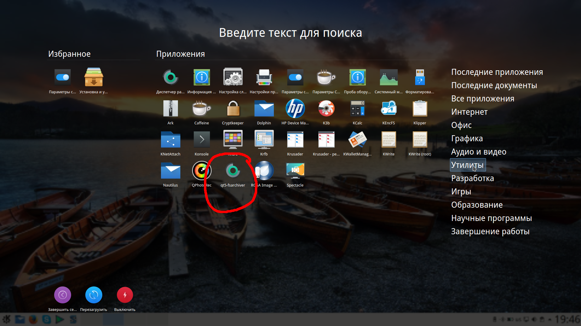

А как её запустить. установил А в программах ненайду

alexander-d3 писал(а):А как её запустить. установил А в программах ненайду
У меня в «Утилиты».
Значок сделал от Gparted.

нету. может сразу под рутом запускать из консоли.
Нету значка.
Блин только обрадовался
А да у меня KDE5
Ставил из основного репозитория

Неужели точно нет?

Я ставил из основного репозитория. Может ты собирал себе отдельно
Да нет значка
