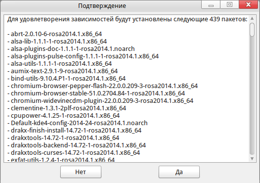

Здравствуйте!
Месяца три не включал ноут с Росой. Сегодня наконец включил. Дождался начала обновления. То, что будет обновлено немеряное количество пакетов, это понятно. Но вот почему мне в систему будет дополнительно установлено 439 пакетов, это меня как-то напрягает. Может кто-то объяснить?
Re: Обновление РОСА
Arbichev писал(а):Здравствуйте!
Видимо, подтянутся т.н. "рекомендуемые" пакеты. Можно попробовать обновиться из консоли командой
urpmi --no-suggests --auto-update
и посмотреть, будет ли предложено установить кучу дополнительных пакетов.
P.S. Хотя больше похоже, что 400+ пакетов - это вообще размер всего обновления, а не количество новых пакетов.

Так написано, что "для удовлетворения зависимостей". Значит это дополнительно.
Это, скорее всего, стим установлен. Последняя версия научилась использовать свои библиотеки вместо убунтовских, но свои ведь подтянуть нужно - особенно если система x64 (стим-то 32-разрядный)
Re: Обновление РОСА
Arbichev писал(а):Так написано, что "для удовлетворения зависимостей". Значит это дополнительно.
У меня так же пишет, но на самом деле ставит просто обновления.
Re: Обновление РОСА
Как минимум часть из тех пакетов, которые видно на скриншоте, 100% уже была установлена ранее, так что для них просто обновления прилетели.
Наверное, когда-то просто не придумали формулировки получше, т.к. если просто написать "Будут обновлены XXX пакетов", тоже не совсем точно может быть, т.к. какие-то из обновляемых пакетов могут с собой что-то новое по зависимостям притащить. Может было бы правильнее написать "Будут установлены следующие XXX пакетов", без упоминания зависимостей.
Re: Обновление РОСА
Да просто так перевели dependency. Вы знаете слово "висимость"? :) А вот pendency — есть.

В Росе работает много разработчиков, для которых русский язык - родной [!]. Если это издержки перевода, то хотелось бы более корректного перевода. Если по существу, то хотелось бы, как в openSUSE: "будет обновлено хх пакетов и yy пакетов установлено заново". Вот как-то так.
Re: Обновление РОСА
Разработчики использовали устоявшееся значение, не подразумевающее "значит дополнительно". Это как "переустановить" вместо "установить заново".
Re: Обновление РОСА
Arbichev, если бы в окне "Подтверждение" была бы указана информация о требуемом на диске месте, относительно небольшом, скажем 15МБ (а она там есть, можно было бы увидеть, если передвинуть ползунок) — как считаете, возникла бы эта тема? Возможно, лучше доработать именно это?

Да, я с вами полностью согласен, когда я увидел, что требуется на диске около 200 Мб места, собственно, тут я и напрягся.
Возвращаясь к открытию темы, есть два вопроса:
По форме - как подправить ГУЙ, чтобы пользователю было удобнее.
Но главный вопрос по существу - как так получается, что при обычном обновлении система хочет установить 439 новых [!] пакетов.
Причем в темную - не сообщая пользователю, что ставится и для чего ставится.
Здесь сразу встает вопрос о безопасности. Чтобы в темную установить 439 новых пакетов, я должен абсолютно [!] доверять разработчикам Росы.
Вы понимаете, какую мысль я хочу донести?

Так изначально всё на доверии. С другой стороны, обновляться, накатывая всё подряд, необязательно. Такие обновления существуют ради широкого тестирования. Можно обновлять то, что реально требуется, а остальное игнорировать. А потестировать можно и лайв-реживе или в vb.
Linus Torvalds
Re: Обновление РОСА
Arbichev писал(а): Но главный вопрос по существу - как так получается, что при обычном обновлении система хочет установить 439 новых [!] пакетов.
В видимой части списка новые пакеты, как минимум, не все — это было замечено выше.
Объективную картину без полного перечня обновляемых пакетов получить затруднительно (на моей памяти одна из систем "обновила" несколько сот МБ за счёт одного пакета со шрифтами).
Таким образом Вы просите обсудить специфику субъективной интерпретации, что может выходить за рамки технического форума.
Re: Обновление РОСА
Обновление только одной КДЕ 5 может быть несколько сотен пакетов.

Следующие пакеты будут удалены для обновления остальных:
libreoffice-calc-5.1.5-1-rosa2014.1.x86_64
 (чтобы установить libreoffice-calc-5.1.5-1-rosa2014.1.x86_64)
libreoffice-common-5.1.5-1-rosa2014.1.x86_64
 (чтобы установить libreoffice-common-5.1.5-1-rosa2014.1.x86_64)
libreoffice-gnome-5.1.5-1-rosa2014.1.x86_64
 (чтобы установить libreoffice-gnome-5.1.5-1-rosa2014.1.x86_64)
libreoffice-help-en_US-5.1.5-1-rosa2014.1.x86_64
 (чтобы установить libreoffice-help-en_US-5.1.5-1-rosa2014.1.x86_64)
libreoffice-help-ru-5.1.5-1-rosa2014.1.x86_64
 (чтобы установить libreoffice-help-ru-5.1.5-1-rosa2014.1.x86_64)
libreoffice-l10n-ru-5.1.5-1-rosa2014.1.x86_64
 (чтобы установить libreoffice-l10n-ru-5.1.5-1-rosa2014.1.x86_64) (y/N) y
 Пакет                                        Версия       Релиз         Dist  DEpoch Платформа
(источник «Main Testing»)
 kernel-nrj-desktop-4.1-devel-latest          4.1.31       2             rosa  2014.1 x86_64
 kernel-nrj-desktop-4.1-latest                4.1.31       2             rosa  2014.1 x86_64
 kernel-nrj-desktop-4.1.31-2rosa-x86_64       1            1             rosa  2014.1 x86_64
 kernel-nrj-desktop-devel-4.1.31-2rosa-x86_64 1            1             rosa  2014.1 x86_64
 libreoffice-calc                             5.1.5        1             rosa  2014.1 x86_64
 libreoffice-common                           5.1.5        1             rosa  2014.1 x86_64
 libreoffice-draw                             5.1.5        1             rosa  2014.1 x86_64
 libreoffice-gnome                            5.1.5        1             rosa  2014.1 x86_64
 libreoffice-help-en_US                       5.1.5        1             rosa  2014.1 x86_64
 libreoffice-help-ru                          5.1.5        1             rosa  2014.1 x86_64
 libreoffice-impress                          5.1.5        1             rosa  2014.1 x86_64
 libreoffice-kde4                             5.1.5        1             rosa  2014.1 x86_64
 libreoffice-l10n-ru                          5.1.5        1             rosa  2014.1 x86_64
 libreoffice-math                             5.1.5        1             rosa  2014.1 x86_64
 libreoffice-pyuno                            5.1.5        1             rosa  2014.1 x86_64
 libreoffice-style-breeze                     5.1.5        1             rosa  2014.1 x86_64
 libreoffice-style-galaxy                     5.1.5        1             rosa  2014.1 x86_64
 libreoffice-style-oxygen                     5.1.5        1             rosa  2014.1 x86_64
 libreoffice-writer                           5.1.5        1             rosa  2014.1 x86_64
(источник «Contrib Updates»)
 dvdstyler                                    3.0.2        1             rosa  2014.1 x86_64
 edgar                                        1.24         1             rosa  2014.1 x86_64
 edgar-data                                   1.24         1             rosa  2014.1 noarch
 eiciel                                       0.9.11       1             rosa  2014.1 x86_64
 etherape                                     0.9.14       1             rosa  2014.1 x86_64
 lib64wxsvg3                                  1.5.9        2             rosa  2014.1 x86_64
 nano                                         2.7.0        1             rosa  2014.1 x86_64
Будет освобождено 225МБ дискового пространства.
Будет загружено 238МБ пакетов.
Установить 26 пакетов? (Y/n) y
устанавливается kernel-nrj-desktop-devel-4.1.31-2rosa-x86_64-1-1-rosa2014.1.x86_64.rpm libreoffice-l10n-ru-5.1.5-1-rosa2014.1.x86_64.rpm libreoffice-common-5.1.5-1-rosa2014.1.x86_64.rpm libreoffice-style-galaxy-5.1.5-1-rosa2014.1.x86_64.rpm libreoffice-gnome-5.1.5-1-rosa2014.1.x86_64.rpm libreoffice-draw-5.1.5-1-rosa2014.1.x86_64.rpm libreoffice-help-ru-5.1.5-1-rosa2014.1.x86_64.rpm libreoffice-style-breeze-5.1.5-1-rosa2014.1.x86_64.rpm libreoffice-writer-5.1.5-1-rosa2014.1.x86_64.rpm libreoffice-pyuno-5.1.5-1-rosa2014.1.x86_64.rpm libreoffice-style-oxygen-5.1.5-1-rosa2014.1.x86_64.rpm libreoffice-calc-5.1.5-1-rosa2014.1.x86_64.rpm libreoffice-help-en_US-5.1.5-1-rosa2014.1.x86_64.rpm libreoffice-kde4-5.1.5-1-rosa2014.1.x86_64.rpm libreoffice-impress-5.1.5-1-rosa2014.1.x86_64.rpm libreoffice-math-5.1.5-1-rosa2014.1.x86_64.rpm из /var/cache/urpmi/rpms
warning: LOOP:
warning: removing libreoffice-help-ru-5.1.5-1.x86_64 "Requires(hint): libreoffice-help-ru = 1:5.1.5-1:2014.1" from tsort relations.
warning: removing libreoffice-l10n-ru-5.1.5-1.x86_64 "Requires: libreoffice-l10n-ru = 1:5.1.5-1:2014.1" from tsort relations.
warning: LOOP:
warning: removing libreoffice-help-ru-5.1.5-1.x86_64 "Requires: libreoffice-l10n-ru = 1:5.1.5-1:2014.1" from tsort relations.
warning: removing libreoffice-l10n-ru-5.1.5-1.x86_64 "Requires(hint): libreoffice-help-ru = 1:5.1.5-1:2014.1" from tsort relations.
warning: LOOP:
warning: removing libreoffice-style-oxygen-5.1.5-1.x86_64 "Requires: /usr/lib64/libreoffice/share/config" from tsort relations.
warning: not removing libreoffice-impress-5.1.5-1.x86_64 "Requires(auto): libbasegfxlo.so()(64bit)" from tsort relations.
warning: removing libreoffice-common-5.1.5-1.x86_64 "Requires: libreoffice-style = 1:5.1.5-1:2014.1" from tsort relations.
warning: LOOP:
warning: removing libreoffice-help-en_US-5.1.5-1.x86_64 "Requires(hint): libreoffice-help-en_US = 1:5.1.5-1:2014.1" from tsort relations.
warning: removing libreoffice-common-5.1.5-1.x86_64 "Requires: libreoffice-common = 1:5.1.5-1:2014.1" from tsort relations.
warning: LOOP:
warning: removing libreoffice-common-5.1.5-1.x86_64 "Requires: libreoffice-style-breeze = 1:5.1.5-1:2014.1" from tsort relations.
warning: removing libreoffice-style-breeze-5.1.5-1.x86_64 "Requires: /usr/lib64/libreoffice/share/config" from tsort relations.
warning: LOOP:
warning: removing libreoffice-common-5.1.5-1.x86_64 "Requires: libreoffice-style-galaxy = 1:5.1.5-1:2014.1" from tsort relations.
warning: removing libreoffice-style-galaxy-5.1.5-1.x86_64 "Requires: /usr/lib64/libreoffice/share/config" from tsort relations.
warning: LOOP:
warning: removing libreoffice-common-5.1.5-1.x86_64 "Requires(hint): libreoffice-help-en_US = 1:5.1.5-1:2014.1" from tsort relations.
warning: removing libreoffice-help-en_US-5.1.5-1.x86_64 "Requires: libreoffice-common = 1:5.1.5-1:2014.1" from tsort relations.
warning: LOOP:
warning: removing libreoffice-common-5.1.5-1.x86_64 "Requires: /usr/share/man/man1" from tsort relations.
warning: removing libreoffice-calc-5.1.5-1.x86_64 "Requires(auto): libavmedialo.so()(64bit)" from tsort relations.
warning: LOOP:
warning: removing libreoffice-common-5.1.5-1.x86_64 "Requires: /usr/share/icons/gnome/48x48/apps" from tsort relations.
warning: removing libreoffice-gnome-5.1.5-1.x86_64 "Requires(auto): libbasebmplo.so()(64bit)" from tsort relations.
warning: LOOP:
warning: removing libreoffice-help-ru-5.1.4-1.x86_64 "Requires(hint): libreoffice-help-ru = 1:5.1.4-1:2014.1" from tsort relations.
warning: removing libreoffice-l10n-ru-5.1.4-1.x86_64 "Requires: libreoffice-l10n-ru = 1:5.1.4-1:2014.1" from tsort relations.
warning: LOOP:
warning: removing libreoffice-calc-5.1.4-1.x86_64 "Requires: /usr/share/man/man1" from tsort relations.
warning: removing libreoffice-common-5.1.4-1.x86_64 "Requires(auto): libavmedialo.so()(64bit)" from tsort relations.
warning: LOOP:
warning: removing libreoffice-gnome-5.1.4-1.x86_64 "Requires: /usr/share/icons/gnome/48x48/apps" from tsort relations.
warning: removing libreoffice-common-5.1.4-1.x86_64 "Requires(auto): libbasebmplo.so()(64bit)" from tsort relations.
warning: LOOP:
warning: removing libreoffice-draw-5.1.4-1.x86_64 "Requires: libreoffice-draw = 1:5.1.4-1:2014.1" from tsort relations.
warning: removing libreoffice-impress-5.1.4-1.x86_64 "Requires: /usr/lib64/libreoffice/share/config" from tsort relations.
warning: removing libreoffice-style-galaxy-5.1.4-1.x86_64 "Requires: libreoffice-style-galaxy = 1:5.1.4-1:2014.1" from tsort relations.
warning: removing libreoffice-common-5.1.4-1.x86_64 "Requires(auto): libbasegfxlo.so()(64bit)" from tsort relations.
warning: LOOP:
warning: removing libreoffice-style-breeze-5.1.4-1.x86_64 "Requires: libreoffice-style-breeze = 1:5.1.4-1:2014.1" from tsort relations.
warning: LOOP:
warning: removing libreoffice-style-oxygen-5.1.4-1.x86_64 "Requires: libreoffice-style = 1:5.1.4-1:2014.1" from tsort relations.
warning: removing libreoffice-common-5.1.4-1.x86_64 "Requires: libreoffice-common = 1:5.1.4-1:2014.1" from tsort relations.
warning: LOOP:
warning: removing libreoffice-help-en_US-5.1.4-1.x86_64 "Requires(hint): libreoffice-help-en_US = 1:5.1.4-1:2014.1" from tsort relations.
Подготовка...                    ###################################################################################################################
Установка не удалась:   installing package kernel-nrj-desktop-devel-4.1.31-2rosa-x86_64-1-1.x86_64 needs 17MB on the / filesystem
Некоторые запрошенные пакеты не могут быть установлены:
libreoffice-help-en_US-5.1.5-1-rosa2014.1.i586 (из-за конфликтов с libreoffice-help-en_US-5.1.5-1-rosa2014.1.x86_64)
libreoffice-help-ru-5.1.5-1-rosa2014.1.i586 (из-за конфликтов с libreoffice-help-ru-5.1.5-1-rosa2014.1.x86_64)
libreoffice-style-hicontrast-5.1.4-1-rosa2014.1.x86_64 (из-за неудовлетворённости libreoffice-common[== 1:5.1.4-1:2014.1])
libreoffice-style-sifr-5.1.4-1-rosa2014.1.x86_64 (из-за неудовлетворённости libreoffice-common[== 1:5.1.4-1:2014.1])
Продолжить установку?
roman2@roman2-TravelMate-8372 ~ $ urpmi --auto-update
источник «Main» уже обновлён
источник «Main Updates» уже обновлён
источник «Main Testing» уже обновлён
источник «Main32» уже обновлён
источник «Main32 Updates» уже обновлён
источник «Main32 Testing» уже обновлён
источник «Contrib» уже обновлён
источник «Contrib Updates» уже обновлён
источник «Non-free» уже обновлён
источник «Non-free Updates» уже обновлён
источник «Non-free Testing» уже обновлён
источник «Non-free32» уже обновлён
источник «Non-free32 Updates» уже обновлён
источник «Non-free32 Testing» уже обновлён
источник «Restricted» уже обновлён
источник «Restricted Updates» уже обновлён
источник «Restricted Testing» уже обновлён
источник «Restricted32» уже обновлён
источник «Restricted32 Updates» уже обновлён
источник «Restricted32 Testing» уже обновлён
источник «4.4» уже обновлён
источник «4.5» уже обновлён
источник «kernel_4.6» уже обновлён
источник «4.7» уже обновлён
GOT: libreoffice-style-hicontrast-5.1.4-1-rosa2014.1.x86_64
GOT: libreoffice-style-sifr-5.1.4-1-rosa2014.1.x86_64
GOT: libreoffice-style-tango-5.1.4-1-rosa2014.1.x86_64
libreoffice-style-tango-5.1.4-1-rosa2014.1.x86_64 (из-за неудовлетворённости libreoffice-common[== 1:5.1.4-1:2014.1])
Продолжить установку? (Y/n) n
 (чтобы установить libreoffice-l10n-ru-5.1.5-1-rosa2014.1.x86_64) (y/N) n
roman2@roman2-TravelMate-8372 ~ $  urpm-reposync
Загрузка списка установленных пакетов...
Дублирующийся пакет libreoffice-help-en_US-5.1.5-1
Уже найдено: libreoffice-help-en_US-1:5.1.4-1
Дублирующийся пакет libreoffice-l10n-ru-5.1.5-1
Уже найдено: libreoffice-l10n-ru-1:5.1.4-1
Дублирующийся пакет libreoffice-help-ru-5.1.5-1
Уже найдено: libreoffice-help-ru-1:5.1.4-1
Дублирующийся пакет libreoffice-calc-5.1.5-1
Уже найдено: libreoffice-calc-1:5.1.4-1
Дублирующийся пакет libreoffice-gnome-5.1.5-1
Уже найдено: libreoffice-gnome-1:5.1.4-1
Дублирующийся пакет libreoffice-common-5.1.5-1
Уже найдено: libreoffice-common-1:5.1.4-1
Обработка источника Main...
Обработка источника Main Updates...
Обработка источника Main Testing...
Обработка источника Main32...
Обработка источника Main32 Updates...
Обработка источника Main32 Testing...
Обработка источника Contrib...
Обработка источника Contrib Updates...
Обработка источника Non-free...
Обработка источника Non-free Updates...
Обработка источника Non-free Testing...
Обработка источника Non-free32...
Обработка источника Non-free32 Updates...
Обработка источника Non-free32 Testing...
Обработка источника Restricted...
Обработка источника Restricted Updates...
Обработка источника Restricted Testing...
Обработка источника Restricted32...
Обработка источника Restricted32 Updates...
Обработка источника Restricted32 Testing...
Обработка источника 4.4...
Обработка источника 4.5...
Обработка источника kernel_4.6...
Обработка источника 4.7...
Computing actions list...
>>>ERROR: Package lib64xnconfig17 has unsatisfied dependencies: [libxneur.so.17()(64bit)]
>>>ERROR: Package libreoffice-common has unsatisfied dependencies: [libreoffice-style-breeze == 1:5.1.4-1:2014.1, libreoffice-style-galaxy == 1:5.1.4-1:2014.1, libreoffice-style == 1:5.1.4-1:2014.1, libreoffice-style-oxygen == 1:5.1.4-1:2014.1]
>>>ERROR: [lib64xnconfig19] conflicts with lib64xneur17
>>> Пожалуйста, отправьте разработчикам дистрибутива эту информацию.
Сообщения: 4941
Re: Обновление РОСА
Почему-то у вас в 64 систему летит 586 офис. Возможно, стоит подождать синхронизации зеркал.
