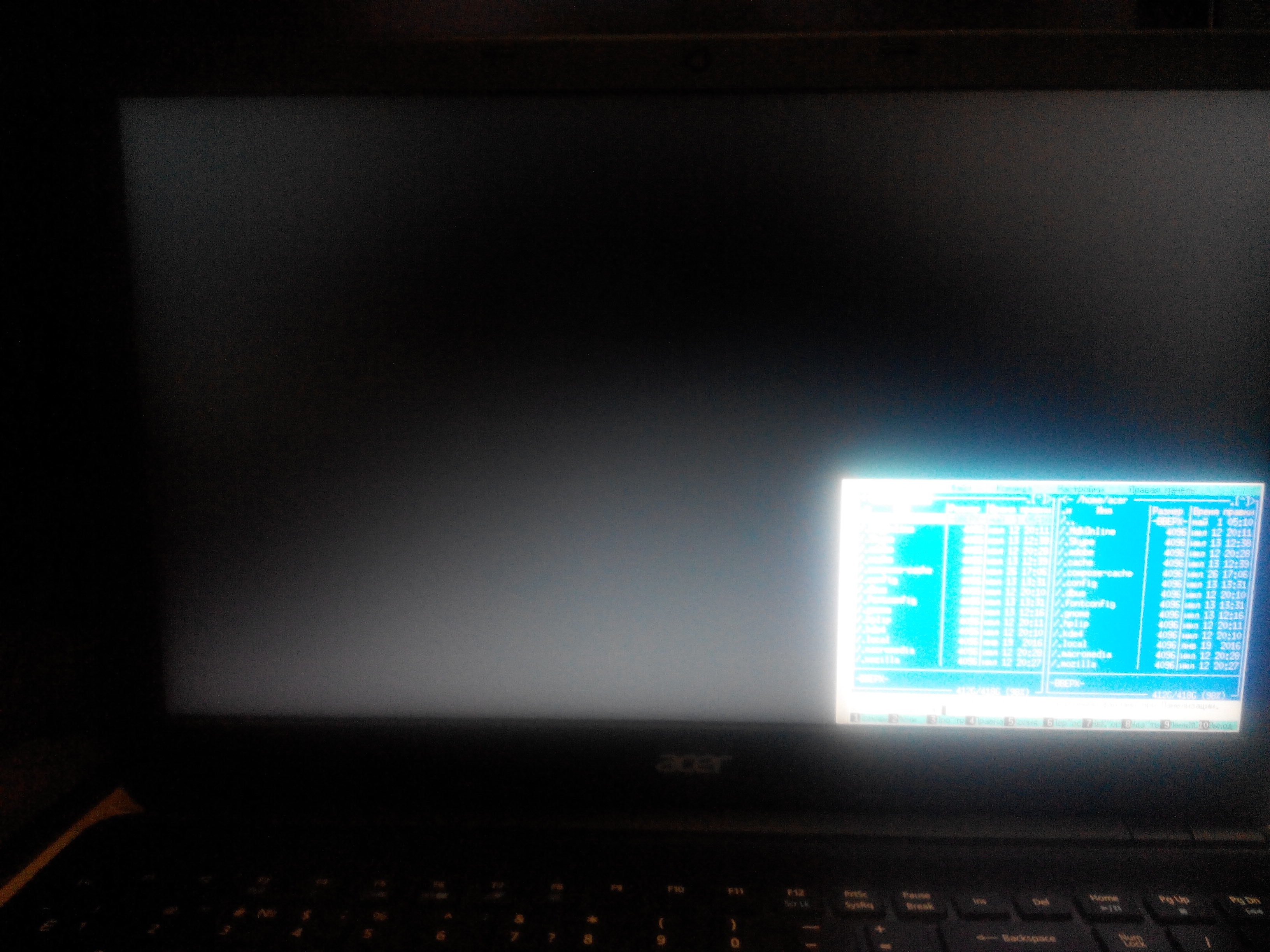

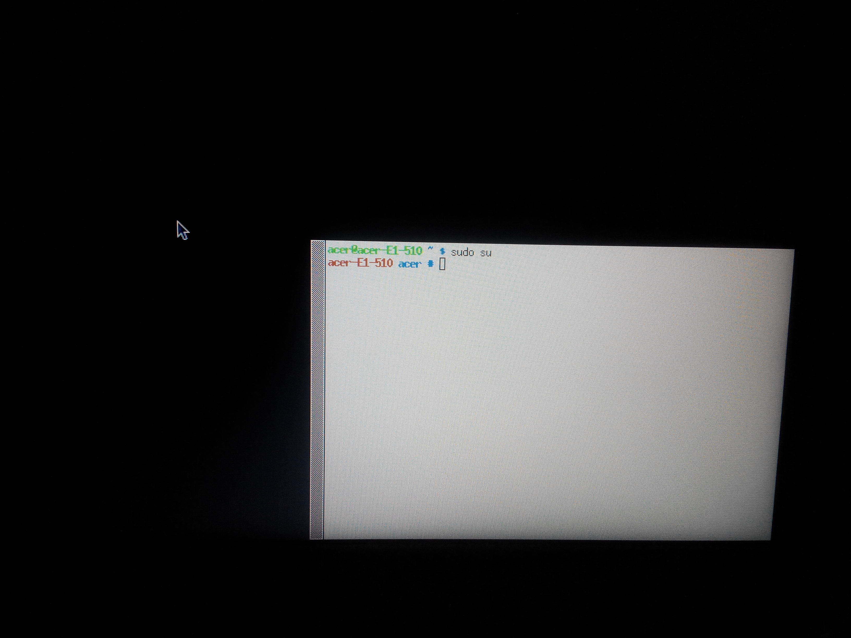

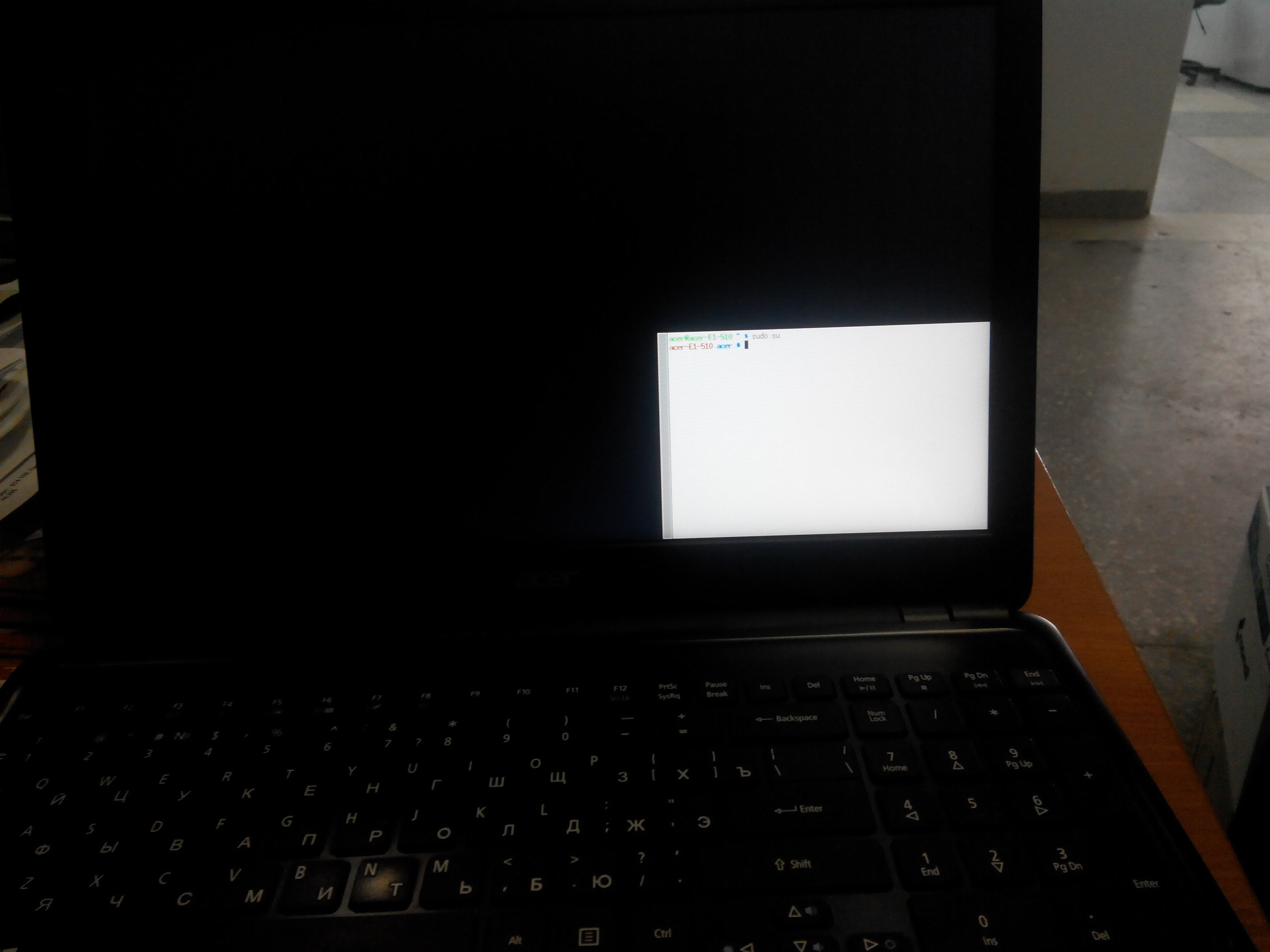

У меня проблемка не из за обновления, а что то в настройках системы ковырено :P :o
Доступ к командной строке есть , иксы стартуют, но не в оболочке КДЕ , как я предполагаю :)
Напомню, система пускается с командной строкой , мышка есть , на фото видно фото , это в нижнем правом углу

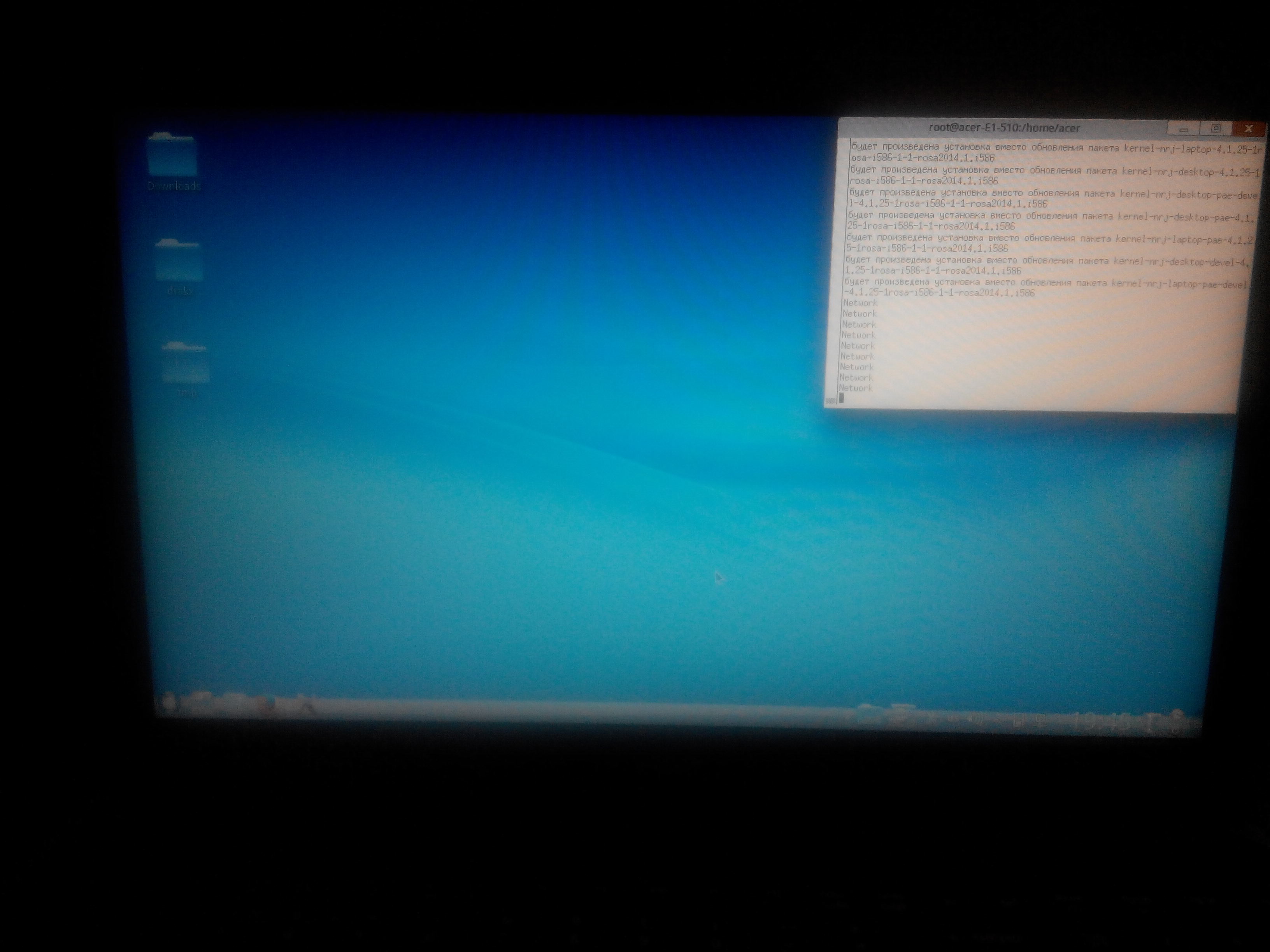

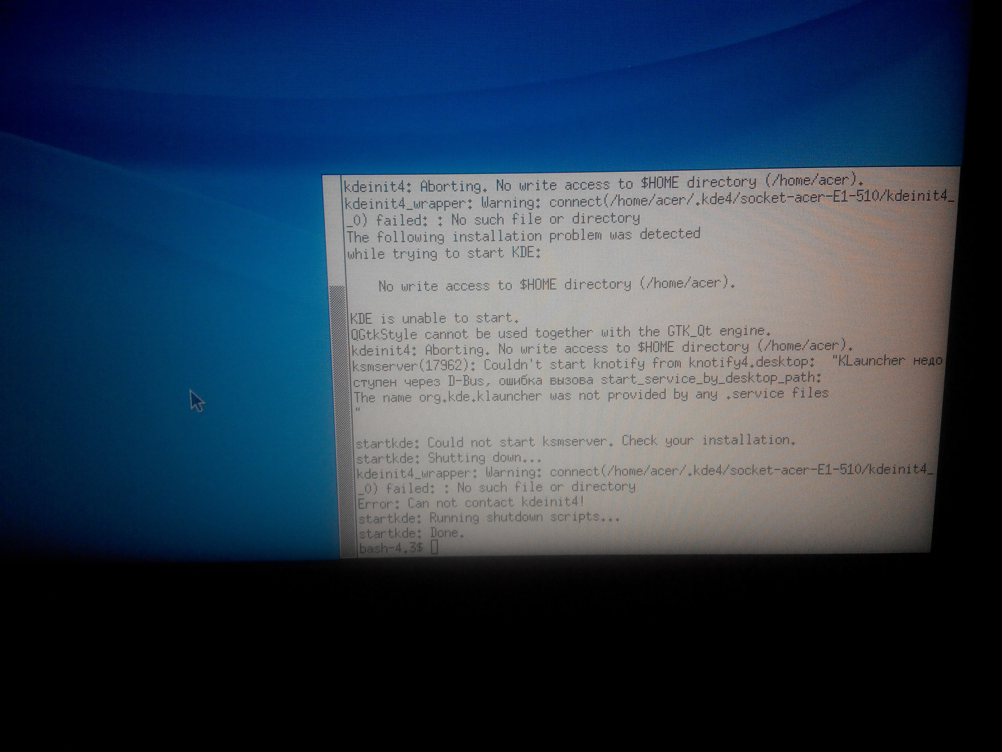

VictorR2007 писал(а): Но если в консоли у вас на экране наберёте startkde,
Благодарю от души !!!!! :Yahoo!:
Это так , раньше не знал, пока учусь :oops: , что так можно KDEшку запустить :Yahoo!:
Результ запуска KDEшки , на фото
Тока теперь остаётся выяснить , как он смог уронить KDEшку
Куда дальше рыть , какие мысли есть :)

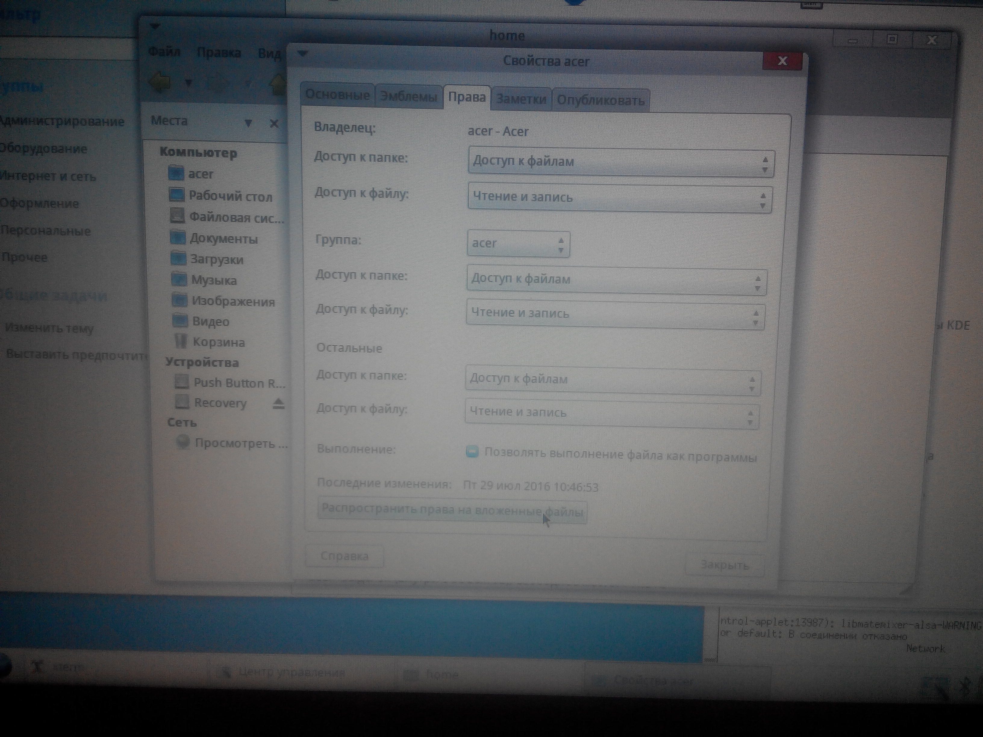

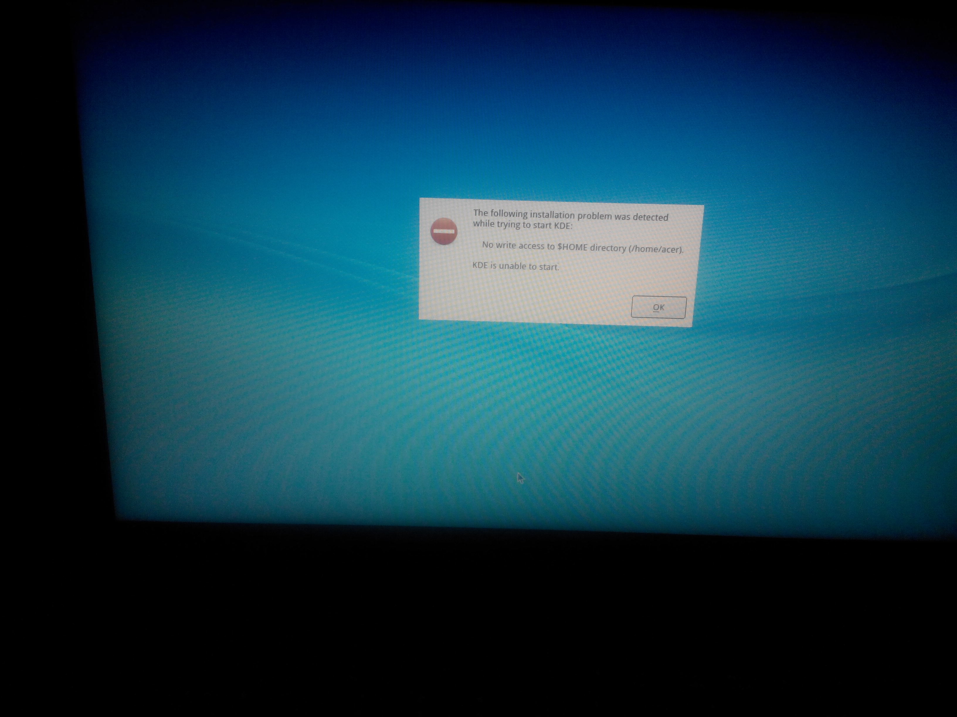

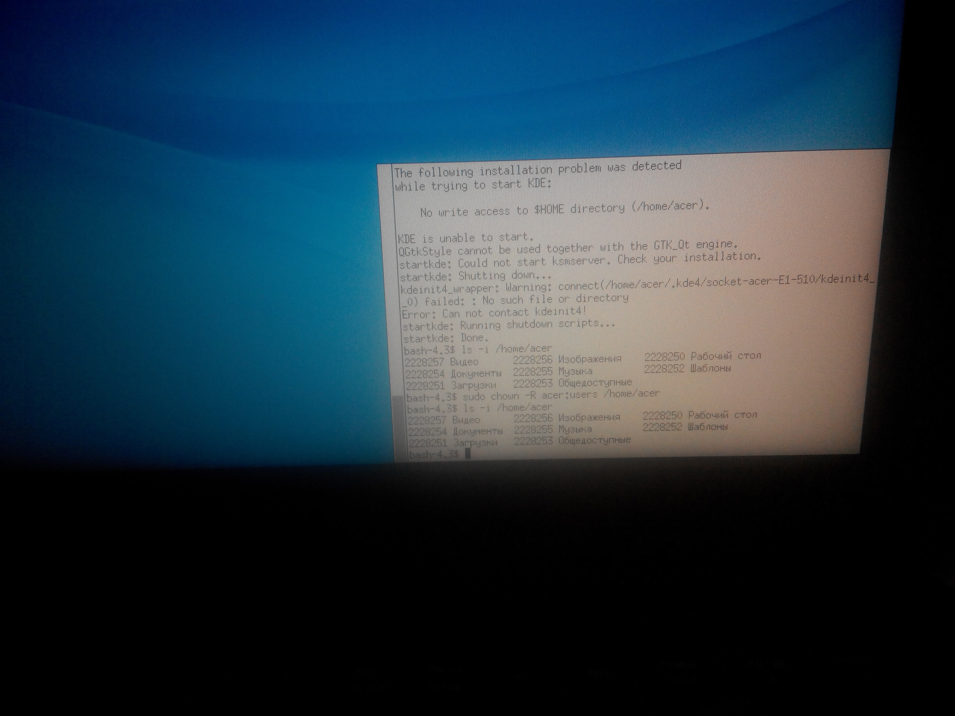

запустил КДЕшку от рута, она запустилась, а вот от пользователя облом ,
пишет No write access to $HOME directory
Видимо всё таки не из за обновлений.
решение это тоже не помогло
chown -hR user /home/user
Не всё так просто, вот по чему КДЕшка лежит

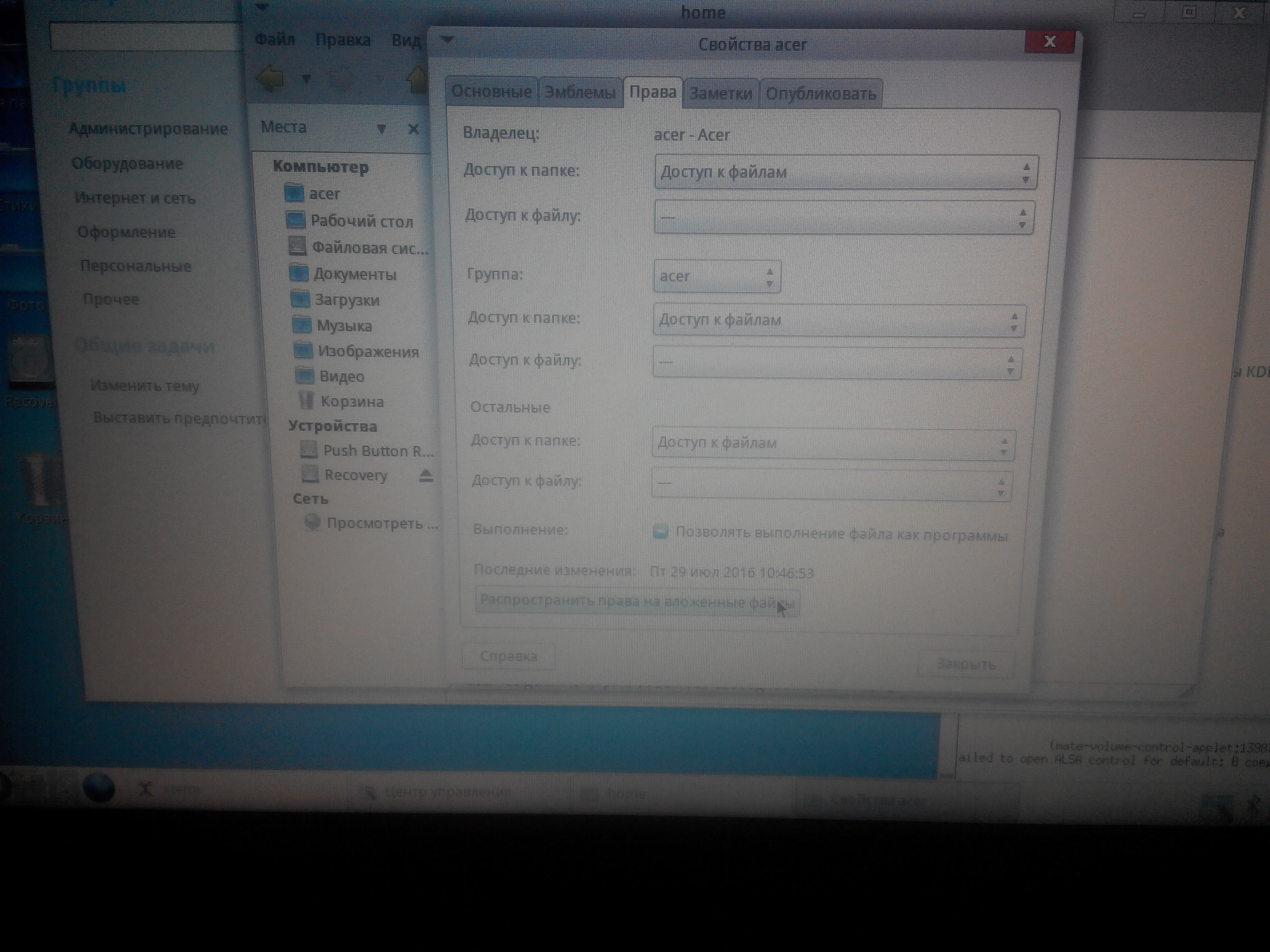

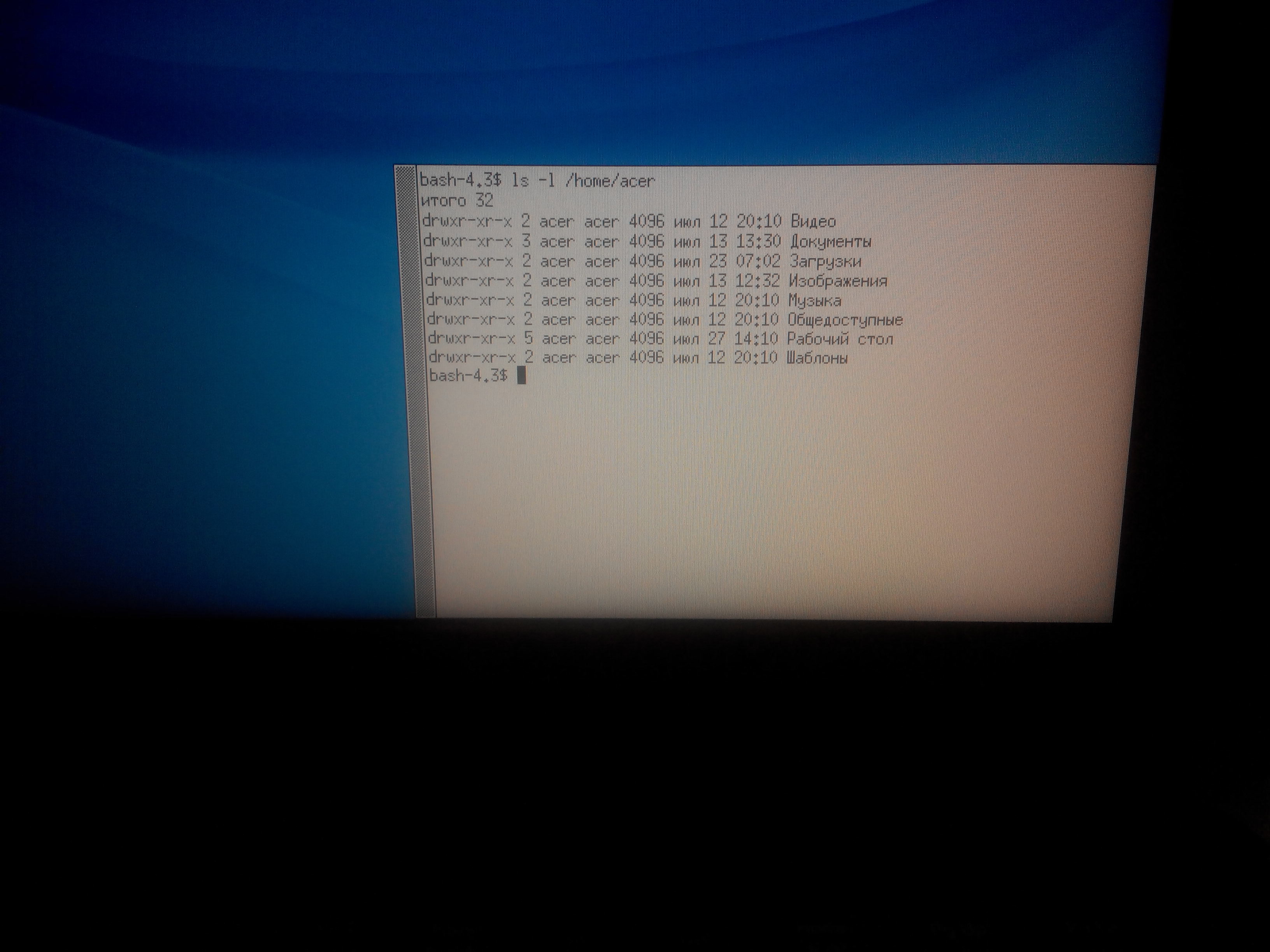

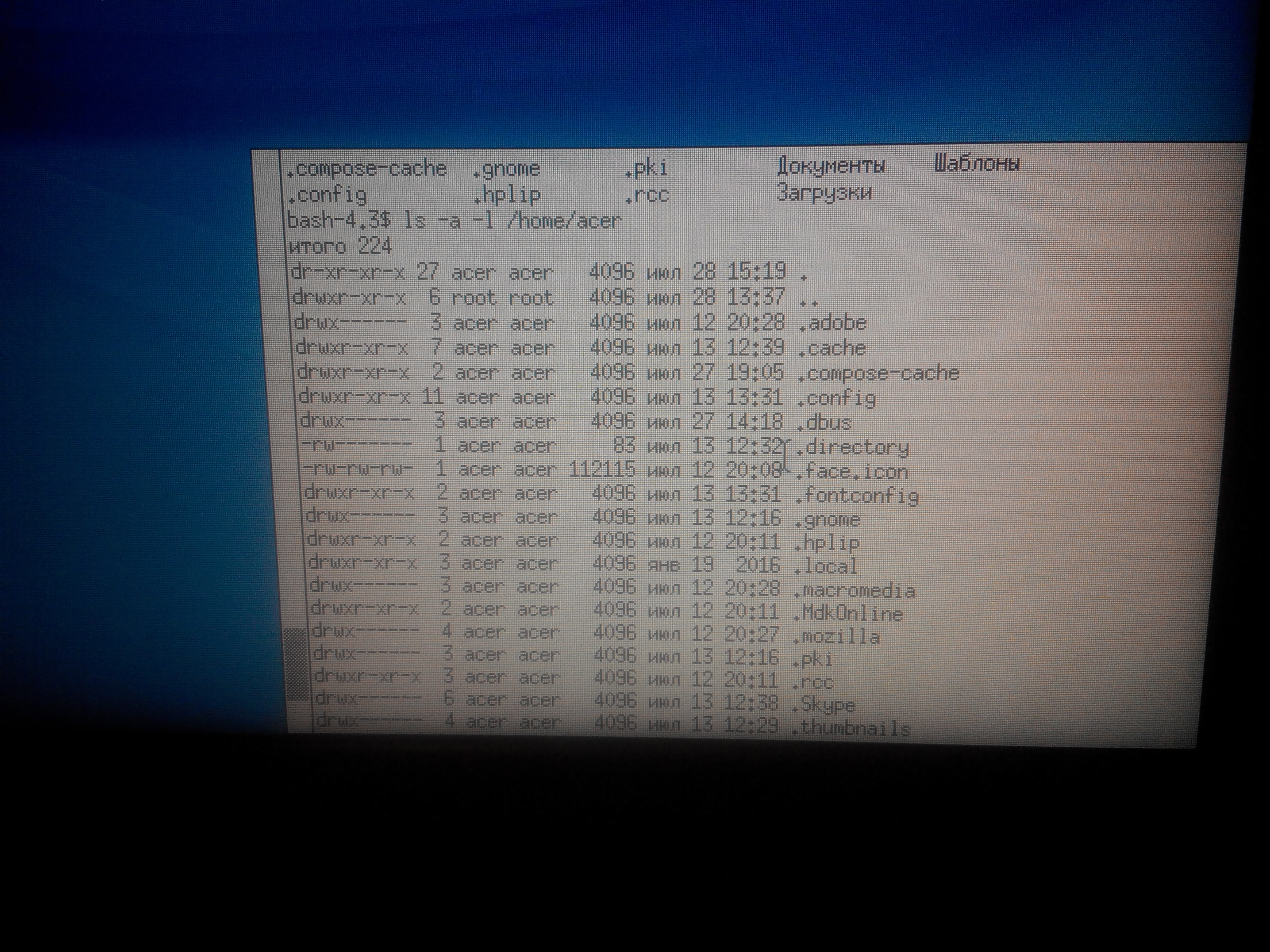

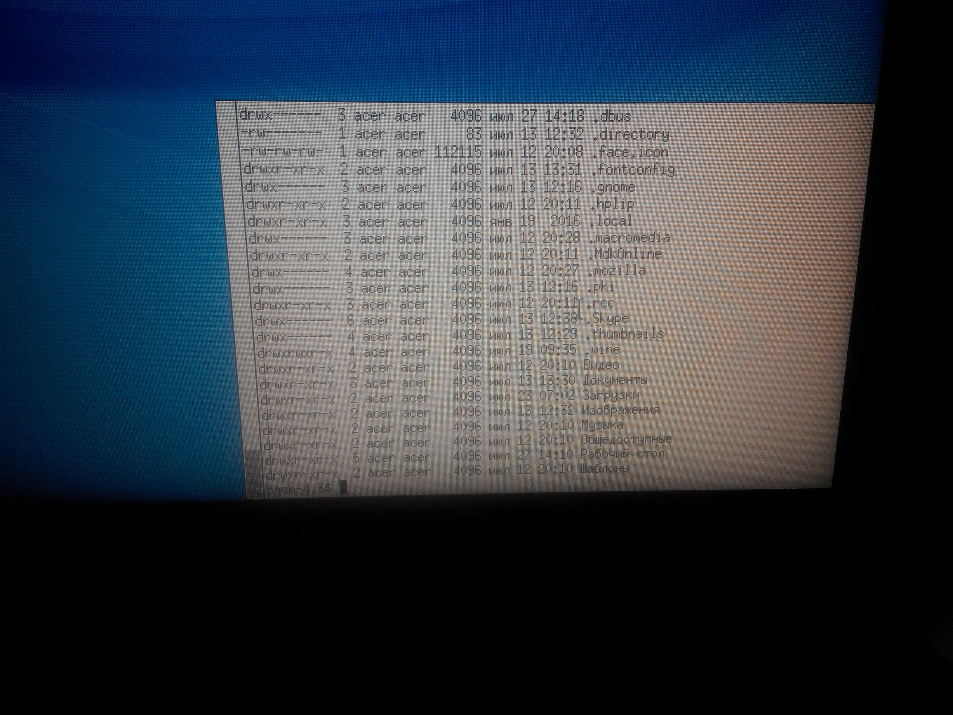

DELTA-79 писал(а):А домашняя папка лежит отдельным разделом или вместе с корневым? Просто ощущение, что раздел /home не монтируется...
Монтируется, в терминале без проблем попадаю туда
На фотке видно, что и атрибуты просмотреть могу

Монтируется в режиме "только чтение", или с правами что-нибудь не так?

А не так менять владельца и группу? sudo chown -R aсer:aсer /home/aсer

trs писал(а):Монтируется в режиме "только чтение", или с правами что-нибудь не так?
Нет, монтируется нормально
А вот почему то файл там видеть не хочет

Barmalei писал(а):А не так права менять? sudo chown -R aсer:aсer /home/aсer
Без изменений
Re: Как определить, что произошло с РОСОЙ
Если прав на запись нет — тогда не создает — и не видит.

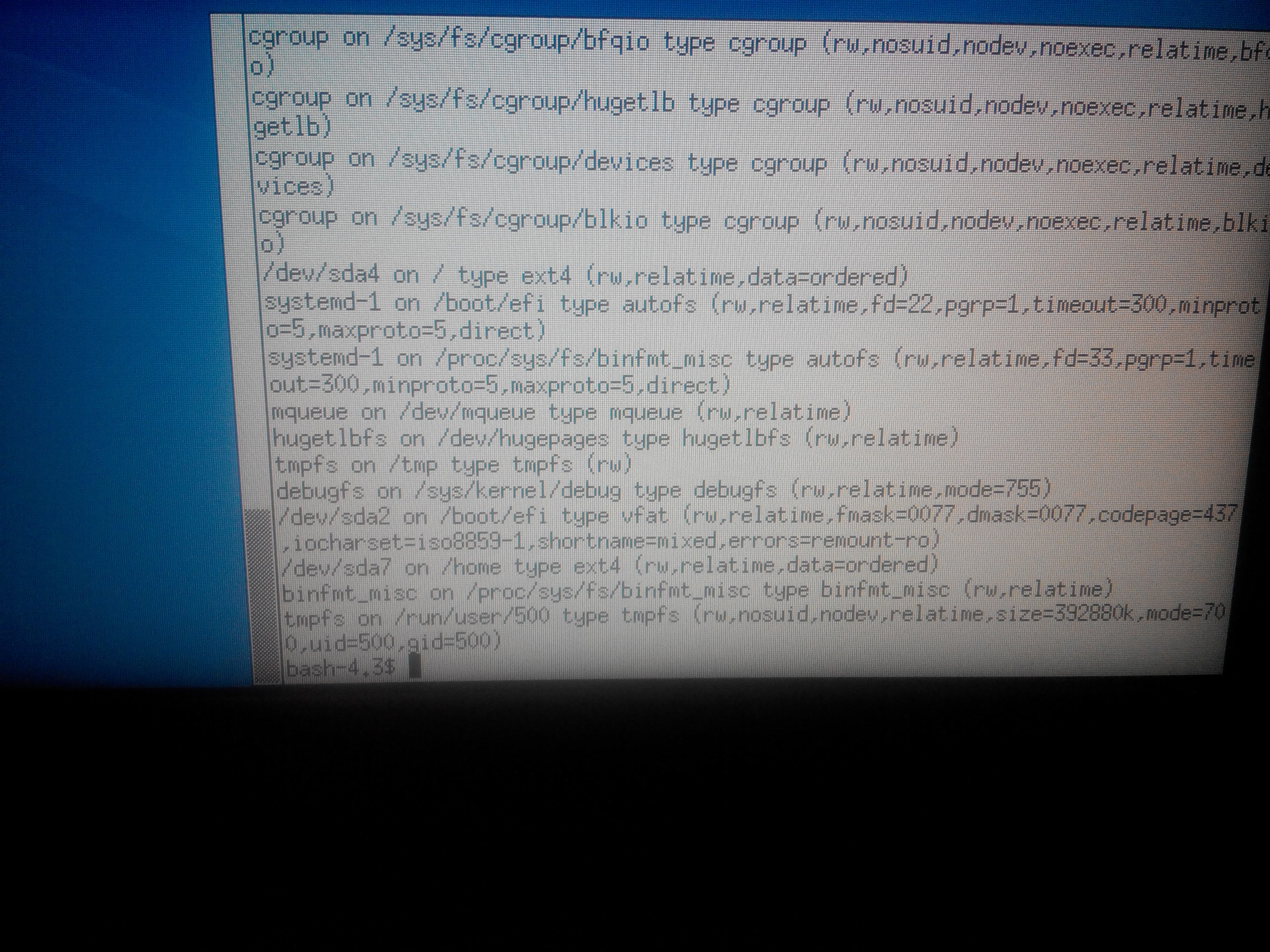

trs писал(а):Если прав на запись нет — тогда не создает — и не видит.
На фото есть строка
/dev/sda7 on /home type axt4 (rw,relatime,data=ordered)
значит монтируется он в rw , то есть чтение и запись

Barmalei писал(а):А если создать нового юзвера и зайти?
Перехожу в режим супер пользователя , кде запускается
-=KabaL=- писал(а):значит монтируется он в rw , то есть чтение и запись
Это раздел. А на разделе ещё и папки.

Создал нового пользователя , КДЕшка там запускается

Сообщение -=KabaL=- »
trs писал(а): Это раздел. А на разделе ещё и папки.
Вот фотка по атрибутам папки home
Это не всё. На фото нет доступа к файлу в папке, имя которой начинается с точки, команда ls такие не отображает без ключа -a.
Вероятно поможет удаление http://forum.rosalab.ru/viewtopic.php?f ... 360#p73704
Но я бы сохранил подпапку share, что бы можно было попробовать восстановить настройки.

При запуске KDEшки
первая ошибка идёт
kde4-firstsetup.sh: строка 167: /home/acer/.gtkrc-2.0-kde4: отказано в доступе
trs писал(а):Это не всё. На фото нет доступа к файлу в папке, имя которой начинается с точки, команда ls такие не отображает без ключа -a.
С ключем -a
trs писал(а):Вероятно поможет удаление http://forum.rosalab.ru/viewtopic.php?f ... 360#p73704
На настройки нестрашно, по новой настрою , а удаление папки .kde4 не помогло

На мате запустился но какая то фигня с правами к /home/acer
Под рутом запустил Saja и в свойствах папки в правах выставил
Но при нажатии на распространить
результ
