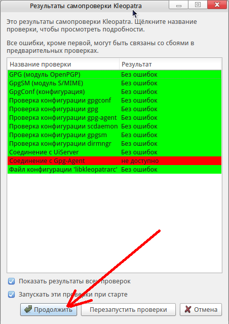

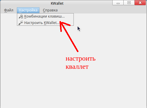

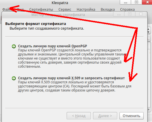

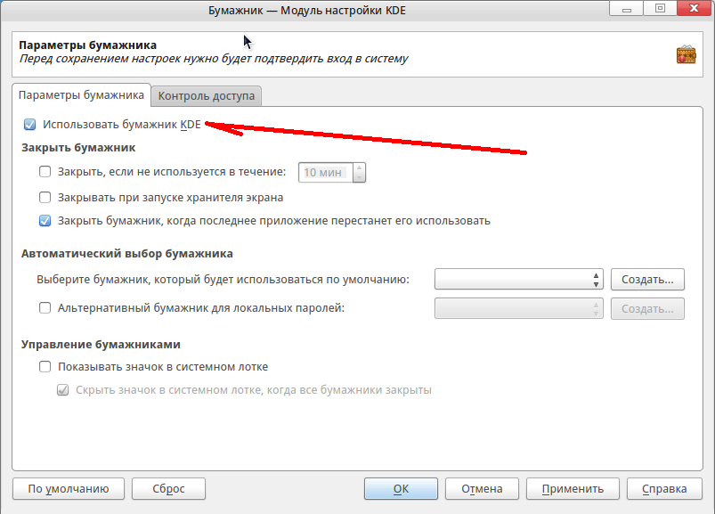

Смотрите картинки.
$ kwalletmanager
Так получается?

$ kleopatra

*d0s писал(а):Так получается?
Вот как раз и не получается так.
И египтянка не спасла ((
