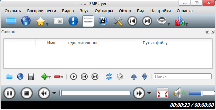

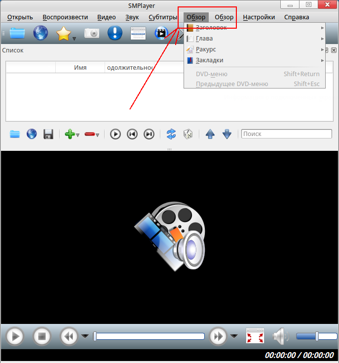

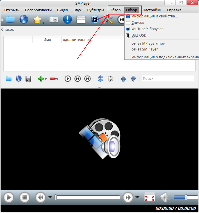

Не знаю можно ли писать в багзиллу так что пишу здесь.
Сегодня обновился smplayer (Версия: 16.8.0) и вот результат в картинках. Два "обзора".

Не смысла писать в багзиллу.*d0s писал(а):Не знаю можно ли писать в багзиллу так что пишу здесь.
Это приложение разрабатывает не Роса.
И обзоры разные.
На всякий случай посмотрю, что там с переводом.
Но возможно, что так задумали разработчики.
З.Ы.
Кстати, там неверный перевод.
Для слова View поставлен Обзор.
Думаю, нет смысла исправлять пакет в репах.
Наверное скоро исправят в апстриме.
- Сообщения: 8395
Re: [Решено]Smplayer и цветовая схема
Решил поправить.
Там всё равно было пора-тройка строк без перевода.
Отправил собираться.
