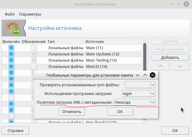

Вам нужно отключить загрузку XML с метаданными.
Нужно запустить «Менеджер источников программ».
В нём «Параметры - Глобальные параметры - Политика загрузки XML с метаданными»
выставить «Никогда».

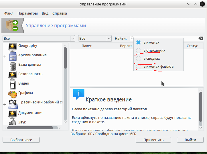

Эта функция бывает нужна, когда нужен поиск по содержимому пакетов.
Если понадобится такой поиск, можно включить эту функцию на время, а потом снова отключить.
В остальное время она бесполезна, а тянет из сети большие файлы с метаданными.

Не знал, что кроме поиска по имени пакета есть и другие варианты, спасибо VictorR2007!
