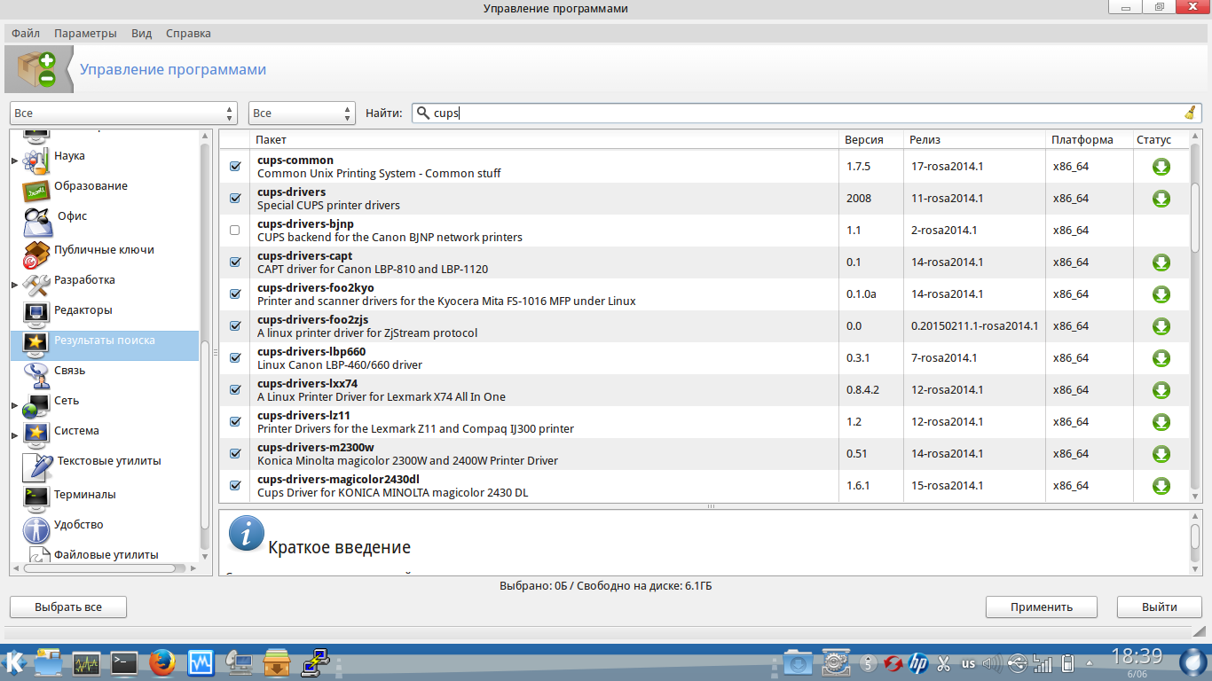

Cups установлен? Вот его плагины
Также стоит установить Hplip - база драйверов от HP. Может эта программа сможет работать с этим принтером.
