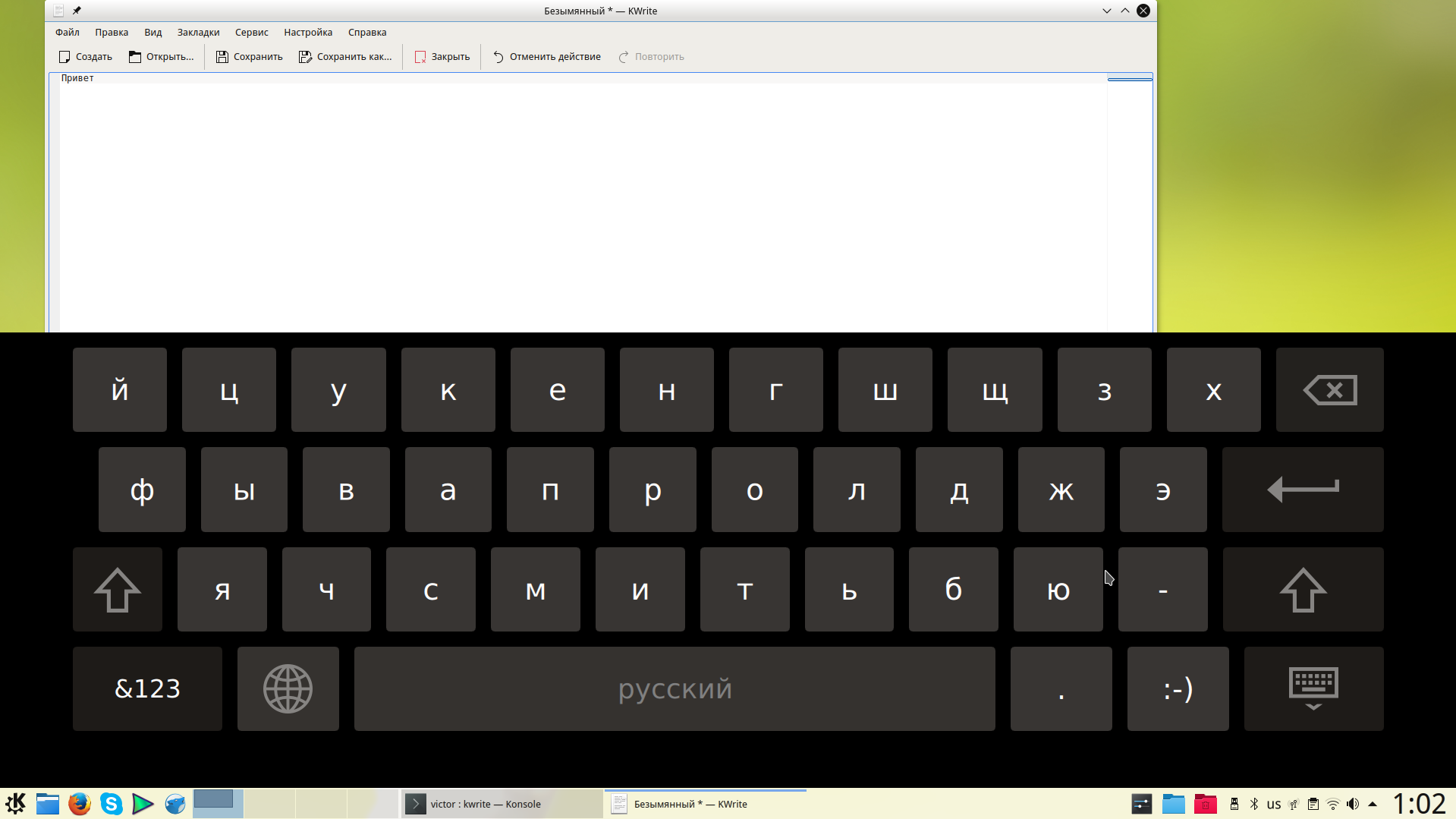

Re: Plasma на планшете
Создал файл /etc/profile.d/qtvk.sh
export QT_IM_MODULE=qtvirtualkeyboard
После перезапуска включилась экранная клавиатура (появляется при клике на поле ввода).
Теперь поддерживает много языков, есть русский, но рукописный вод, похоже, пока не включён.

А вот на планшете клавиатура запускается, но при попытке нажать на клавишу исчезает.
qtvirtualkeyboard пока, похоже, на начальной стадии развития.
С жестами от края экрана (свайпам) тоже не всё понятно. В 5.10 они появились, включил, но срабатывают один раз из пяти, в лучшем случае. Тоже самое, как если нажимать значёк на рабочем столе - вместо запуска приложения начинает выделять область экрана. При этом касания например в Dolphin срабатывают без нареканий.

День добрый! Нашел здесь (https://forum.kde.org/viewtopic.php?f=2 ... 27#p210779) как сделать кнопку для qtvirtualkeyboard.Попробовал не работает, может для Rosa нужно изменить команду (qdbus org.kde.plasma.VirtualKeyboard /MainApplication show)?
Сообщения: 8233
Там не про эту виртуальную клавиатуру. Сейчас qt5-qtvirtualkeyboard. Нужно здесь смотреть, как запускать http://doc.qt.io/qt-5/qtvirtualkeyboard ... guide.html
Например, если в консоли дать команду
QT_IM_MODULE=qtvirtualkeyboard kwrite
Запустится kwrite и при щелчке по нему мышкой откроется виртуальная клавиатура и можно будет с неё вводить текст.
С QT_IM_MODULE решили проще через экспорт http://forum.rosalab.ru/viewtopic.php?f ... 921#p89077
Это работает с QT, а вот для GTK приложений клавиатура, похоже, недоступна.
