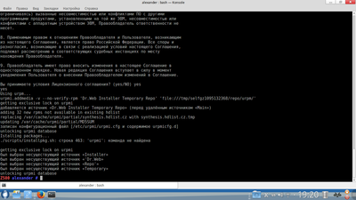

Сообщение alexander-d3 »
Не получается установить Доктор веб из run пакета с сайта. Раньше ставился без проблем. Ошибка возникает после раархивации run.
Как понять проблема в пакете или в системе.
Rosa fresh r7 x64.

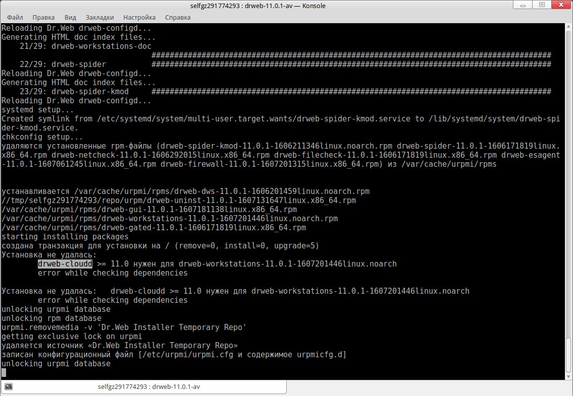

Сообщения: 5491
Re: Drweb
alexander-d3 писал(а):Попробуй пожалуйста. А то в тех поддержке написали что все встает без проблем. и отвечают раз в два дня.
То же самое и у меня. Не встает.

Вывод об ошибках похож на проблемы с пробелами. Нужно посмотреть, что там в 463 строке скрипта.

Сообщения: 5491
Re: Drweb
Попробовал я 11.1 поставить, не встает. Может не правильно ставлю.
# urpmi -a drweb
drweb-httpd-11.1.0-1607281457linux.x86_64 (из-за неудовлетворённости drweb-httpd-webconsole[>= 11.1])
Продолжить установку? (Y/n) y
(источник «DrWeb»)
drweb-bases 11.1.0 1608021804li> noarch
drweb-boost 11.1.0 1607271501li> x86_64
drweb-common 11.1.0 1607271501li> noarch
drweb-configd 11.1.0 1607271501li> x86_64
drweb-ctl 11.1.0 1607271501li> x86_64
drweb-file-servers-doc 11.1.0 1607271501li> noarch
drweb-filecheck 11.1.0 1607271501li> x86_64
drweb-hosting 11.1.0 1607291156li> noarch
drweb-httpd-bin 11.1.0 1607281457li> x86_64
drweb-icu 11.1.0 1607271501li> x86_64
drweb-icu-data 11.1.0 1607271501li> noarch
drweb-libs 11.1.0 1607271501li> x86_64
drweb-libs32 11.1.0 1607271501li> x86_64
drweb-openssl 11.1.0 1607271501li> x86_64
drweb-protobuf 11.1.0 1607271501li> x86_64
drweb-se 11.1.0 1607271501li> noarch
drweb-spider 11.1.0 1607271501li> x86_64
drweb-spider-kmod 11.1.0 1607271755li> noarch
drweb-update 11.1.0 1607271501li> x86_64
drweb-ziplib 11.1.0 1607271501li> x86_64
Будет использовано 251МБ дополнительного дискового пространства.
Будет загружено 163МБ пакетов.
Установить 20 пакетов? (Y/n) y
http://repo.drweb.com/drweb/mandriva/11 ... x86_64.rpm
http://repo.drweb.com/drweb/mandriva/11 ... noarch.rpm
perl: signature.c:861: verifyDSA: Проверочное утверждение «sigp->hash_algo == (rpmuint8_t)rpmDigestAlgo(dsactx)» не выполнено.
