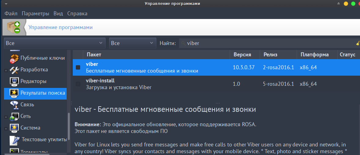

asa
Сообщения: 140
Viber
Сообщение asa »
Olej писал(а): 13 дек 2019, 00:52 1. Что там сейчас с Viber в РОСА?
Olej писал(а): 13 дек 2019, 00:52 2. Новая версия это какая (номер)?
Viber 11.9.5.8

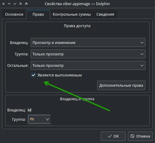

Сообщения: 1061
Viber
ssslm писал(а): 24 июл 2023, 14:42 Дал все что мог, три 7. Или может чего не знаю
Сделать файл исполняемым в терминале можно командой
$ chmod +x /path/to/viber.appimage
В кде это можно сделать и через свойства файла в файловом менеджере:
В других де это скорее всего также делается.
