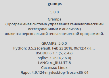

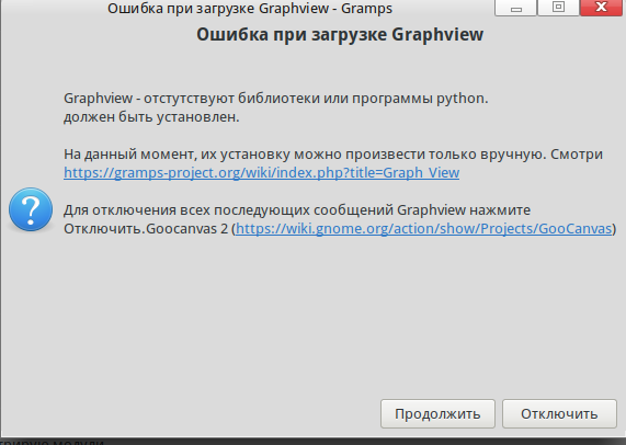

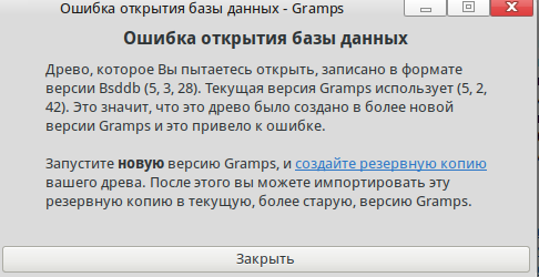

Генеалогическое древо Gramps - ошибки
Сообщение pikulkz »
Здравствуйте у меня проблемы с gramps
Снимки ошибок прикреплены.
Прошу помочь.
