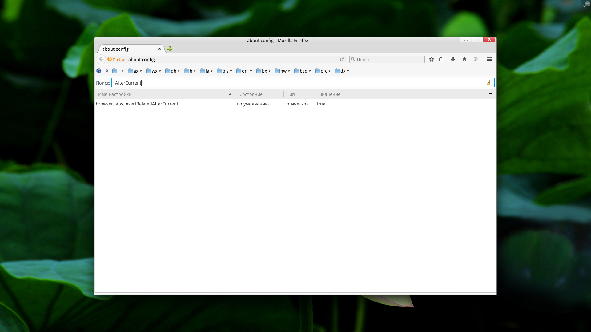

Суть проблемы в том что во всех дистрибутивах росы заморожены некоторые настройки.
Конкретно browser.tabs.insertRelatedAfterCurrent с параметром False просто меня не устраивает.
Но вот при попытке изменить параметр он восстанавливается при следующем запуске браузера.
Читал в гугле о файле user.js , конкретно в данном случае не помогает.
Подскажите пожалуйста куда спрятали эту гадость которая сбивает мои настройки.

Re: Firefox замороженные значения настроек prefs.js
Нашёл файл /usr/lib64/firefox-45.0.1/firefox.cfg
В нём тоже есть настройки.
Только, наверное, этот файл тоже меняется после обновления браузера.
Сообщение Qanatozp »
Спасибо! Это именно то что надо!
