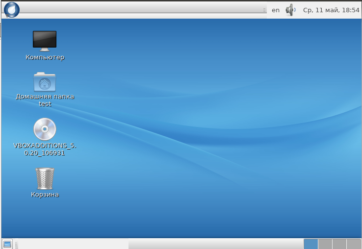

Сообщение Diplomat »
Это рандомные скрины, в сборке Ubuntu Mate есть такое же, но с нейтральным значком.
Заметил, что если в Роса-мате начать увеличивать высоту панели, то появлятся серая полоса
серая полоса при увеличении высоты панели

Сообщение aulon »
Полоса скорее всего появляется только в виртуалбоксе. Сейчас на ноуте расширял до 73 пикселей, всё нормально.

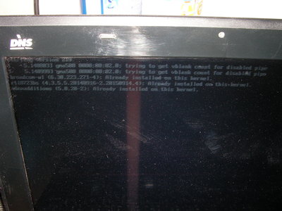

Сообщение nafigatarrosa »

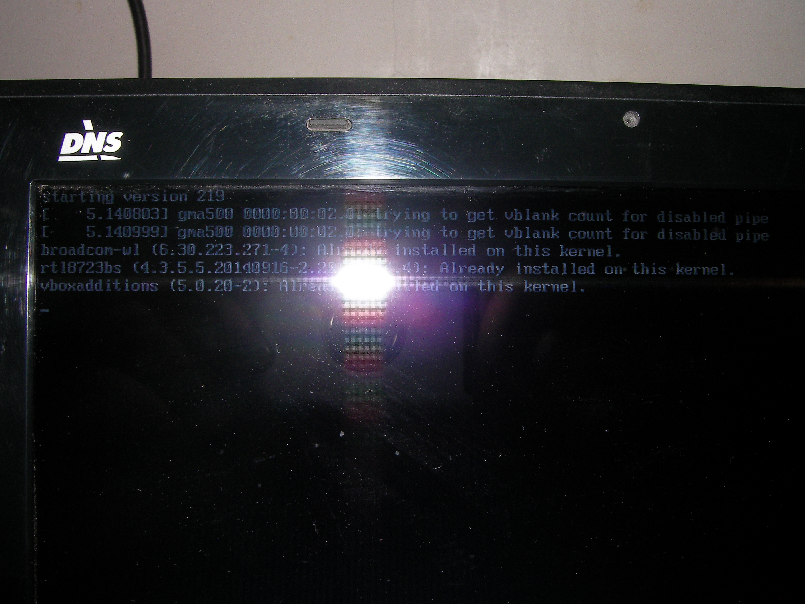

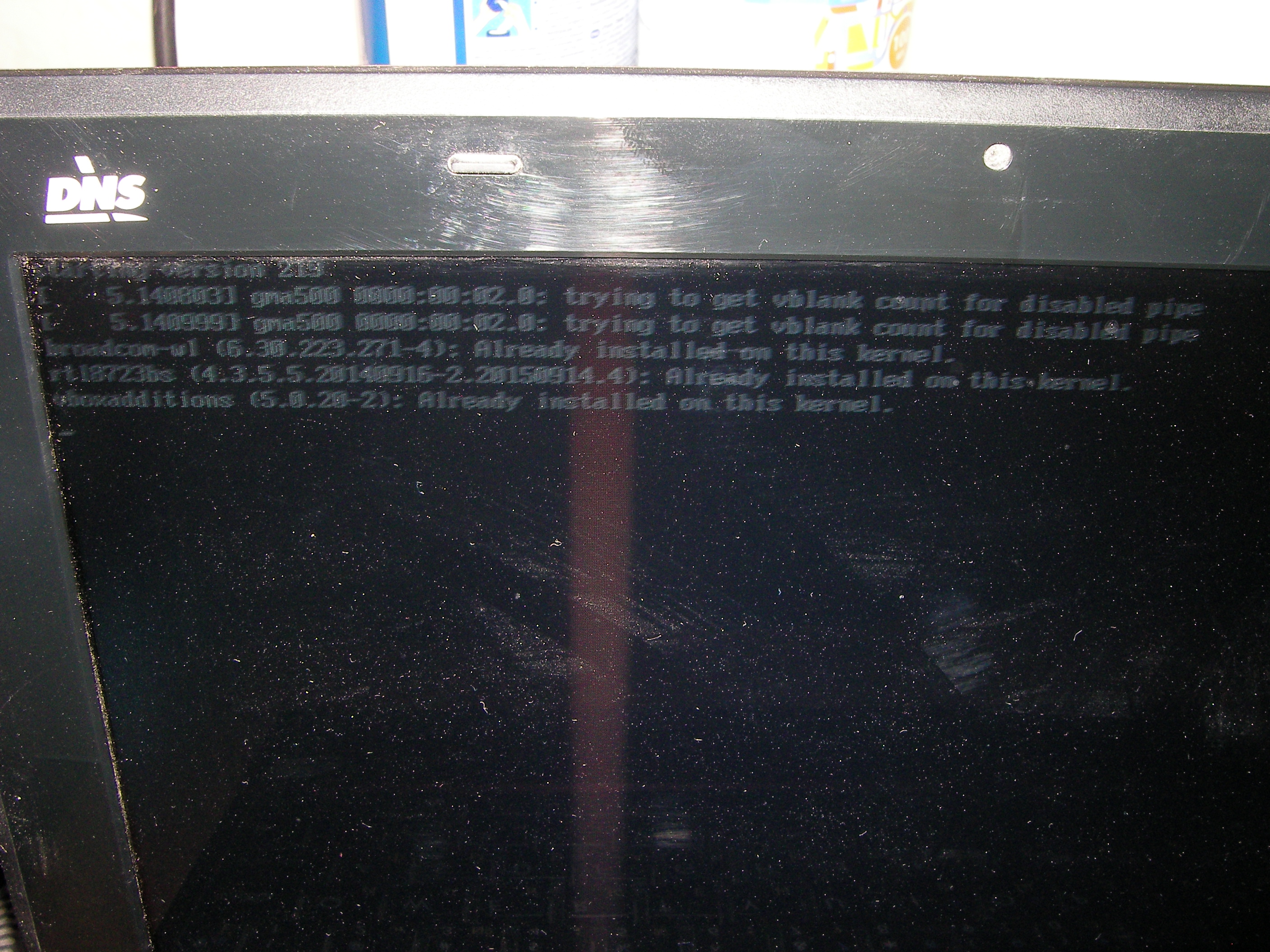

на нэтбуке не могу запустить мате в лив режиме с флэшки(...Already installed on this kernel) и так висит.образ рабочий с uefi , на другом компе запускается,хотя ни на компе ни на нэтбуке нет uefi. образ с abf брал этот https://abf.io/platforms/rosa2014.1/pro ... ists/15398 в чём может быть проблемма ?

Сообщение aulon »
А процессор поддерживает х86_64?

Сообщение aulon »
Можно попробовать одну из предыдущих сборок, например ROSA.FRESH.MATE.R7.14963.b.x86_64.uefi.iso. У меня на нетбуке запускалась.
aulon писал(а):А процессор поддерживает х86_64?
да,на нём кеды 64бит стоят
aulon писал(а):Можно попробовать одну из предыдущих сборок, например ROSA.FRESH.MATE.R7.14963.b.x86_64.uefi.iso. У меня на нетбуке запускалась.
спасибо попробую.пока поставил через task-mate поверх lxqt.потом lxqt удалил.пока так пользуюсь

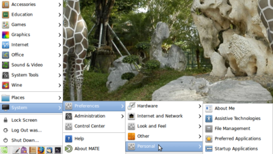

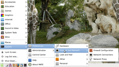

Сообщение aulon »

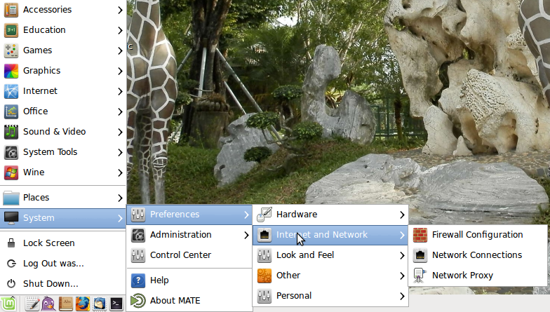

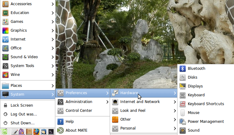

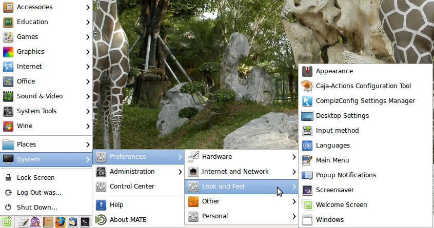

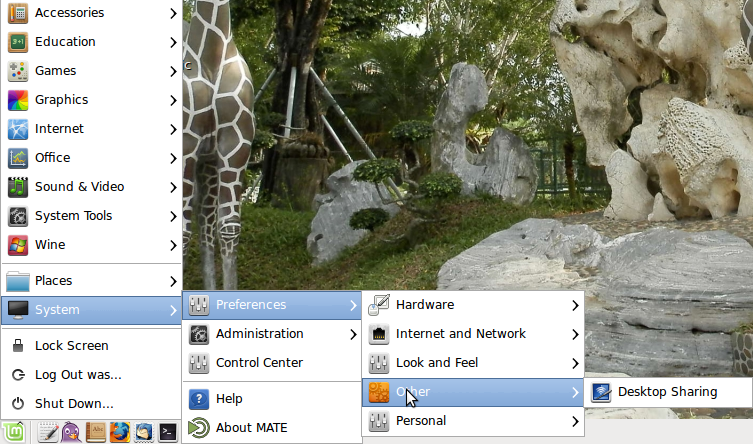

Ещё в минте сделали удобную вещь - разбили меню "параметры" на подменю. Может быть, вы вставите что-нибудь похожее в будущие сборки.

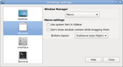

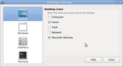

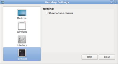

Сообщение aulon »

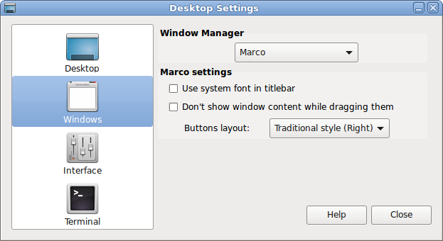

Ещё в "центре управления" не нашел настройку рабочего стола (отображение корзины, накопителей, сетевых подключений и пр.). Привожу скриншоты из минта, можно у них идеи почерпнуть.
