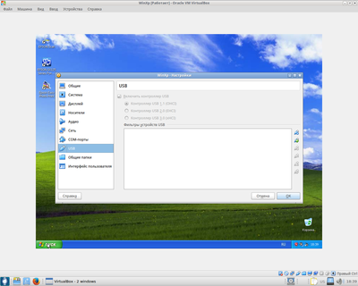

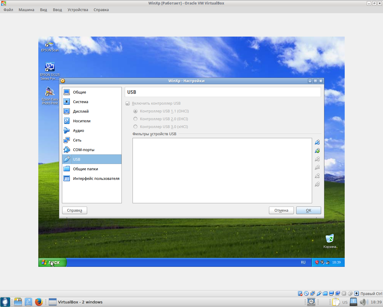

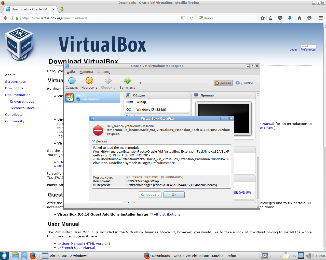

Я всё таки попробовал установить в VM ОС WinXp. Вот незадача. Не настраивает USB-2. Пробовал с сайта virtualbox установить требуемый плагин, тоже корябает что не устанавливается. Скрины во вложении.

Re: Сброс счётчика на принтере
Eu.Gajewski писал(а):Я всё таки попробовал установить в VM ОС WinXp. Вот незадача. Не настраивает USB-2. Пробовал с сайта virtualbox установить требуемый плагин, тоже корябает что не устанавливается. Скрины во вложении.
А версия вашего плагина соответствует версии установленного у вас ВБ?

х...з... если есть точная ссылка скинь, пж. Версия ВМ 5.0.18
Принтер должен выводиться в "Устройства - USB" Вы добавляли пользователя в группу usb и vboxusers (я ссылку давал)?
Eu.Gajewski писал(а):х...з... если есть точная ссылка скинь, пж. Версия ВМ 5.0.18
Вроде эта. Точно уже не помню. Давно настраивал у себя.
http://download.virtualbox.org/virtualb ... ox-extpack

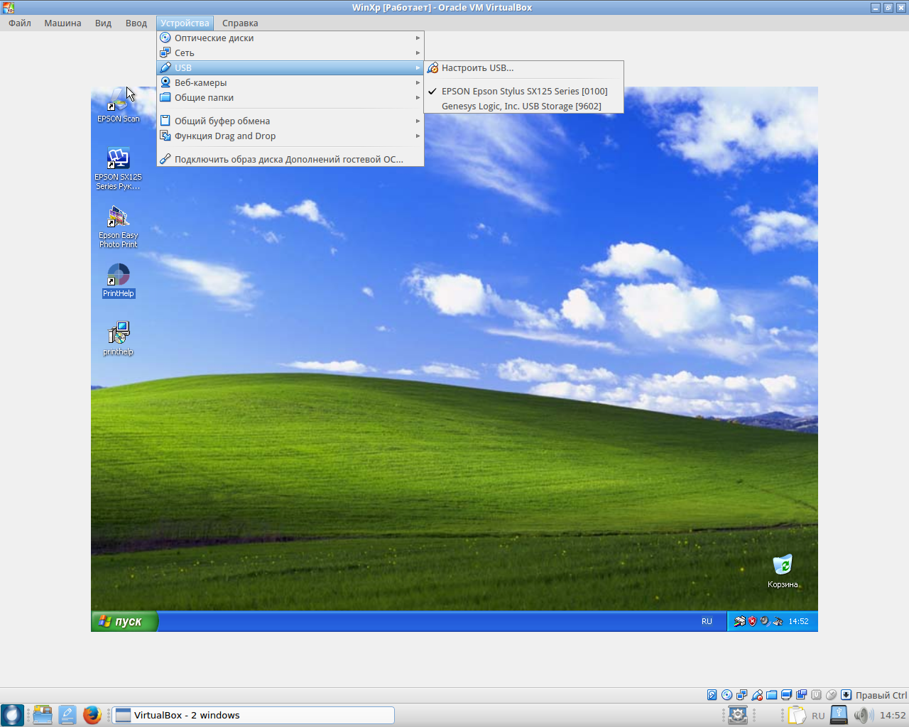

Всем участникам темы большое спасибо за помощь. Вопрос решился в Виртуальной машине установкой WinXP. Заморочкой оказалось подключить usb-порт. И в самой машине нужно было проставить галочку в необходимом для захвата ресурсе.
