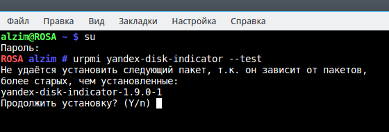

Сегодня установил ROSA Fresh R8. При попытке установки индикатора выдаёт:
Следующий пакет не может быт установлен, так как он зависит от пакетов, старее уже установленных:
- yandex-disk-indicator-1.9.0-11
:shock:
Re: Яндекс.Диск + Яндекс.Диск индикатор
Olegus22 писал(а):
1.9.0-11
Очень странная версия.
Может всё же 1.9.0-1? (Релиз не 11, а 1)
Olegus22
Olegus22 писал(а): Ну вот, как то так:
Это какие-то баги в графическом установщике. У меня там так же пишет.
Но, в консоли уже по нормальному.

Сообщения: 4941
Интересно, что я попробовал и у меня все поставилось
 urpmi yandex-disk-indicator
keleg писал(а):Интересно, что я попробовал и у меня все поставилось
У меня на Плазма 5 и количество пакетов для установки запрашивается меньше:
ROSA alzim # urpmi yandex-disk-indicator --test
Не удаётся установить следующий пакет, т.к. он зависит от пакетов,
более старых, чем установленные:
Продолжить установку? (Y/n) n
Для удовлетворения зависимостей будет установлен следующий пакет:
(только проверка, без установки)
(источник «Main32 Updates»)
 python3-pyinotify              0.9.5        2             rosa  2014.1 noarch
Будет использовано 92КБ дополнительного дискового пространства.
Будет загружено 26КБ пакетов.
Установить один пакет? (Y/n)
    http://mirror.rosalab.ru/rosa/rosa2014.1/repository/x86_64/media/main/updates/python3-pyinotify-0.9.5-2-rosa2014.1.noarch.rpm
устанавливается python3-pyinotify-0.9.5-2-rosa2014.1.noarch.rpm из /var/cache/urpmi/rpms
Подготовка...                    #####################################################################################################################################
Установка возможна.
ROSA alzim #
python3-pyinotify — есть в спеке, есть у вас и присутствует у меня. Этот пакет вне подозрений.
А вот среди остальных пакетов, которые указаны у вас и надо искать тот (или те), который urpmi считает «старее уже установленных».
А связан он с typelib(AppIndicator3), который в спеке прописан как зависимость.
И ещё заметил.
Пакет python3-pyinotify у меня предлагается установить из «Main32 Updates», а у keleg просто из «Main Updates». Но ставиться в обоих случаях из 64-х разрядного.
Возможно, в этом и проблема, что в «Main32 Updates» пакеты более устаревшие, чем в «Main Updates» из которого надо ставить и из которого у меня уже установлены.
К тому же, библиотек название которых начинается на lib64 в «Main32 Updates» быть не должно. А они требуются.
