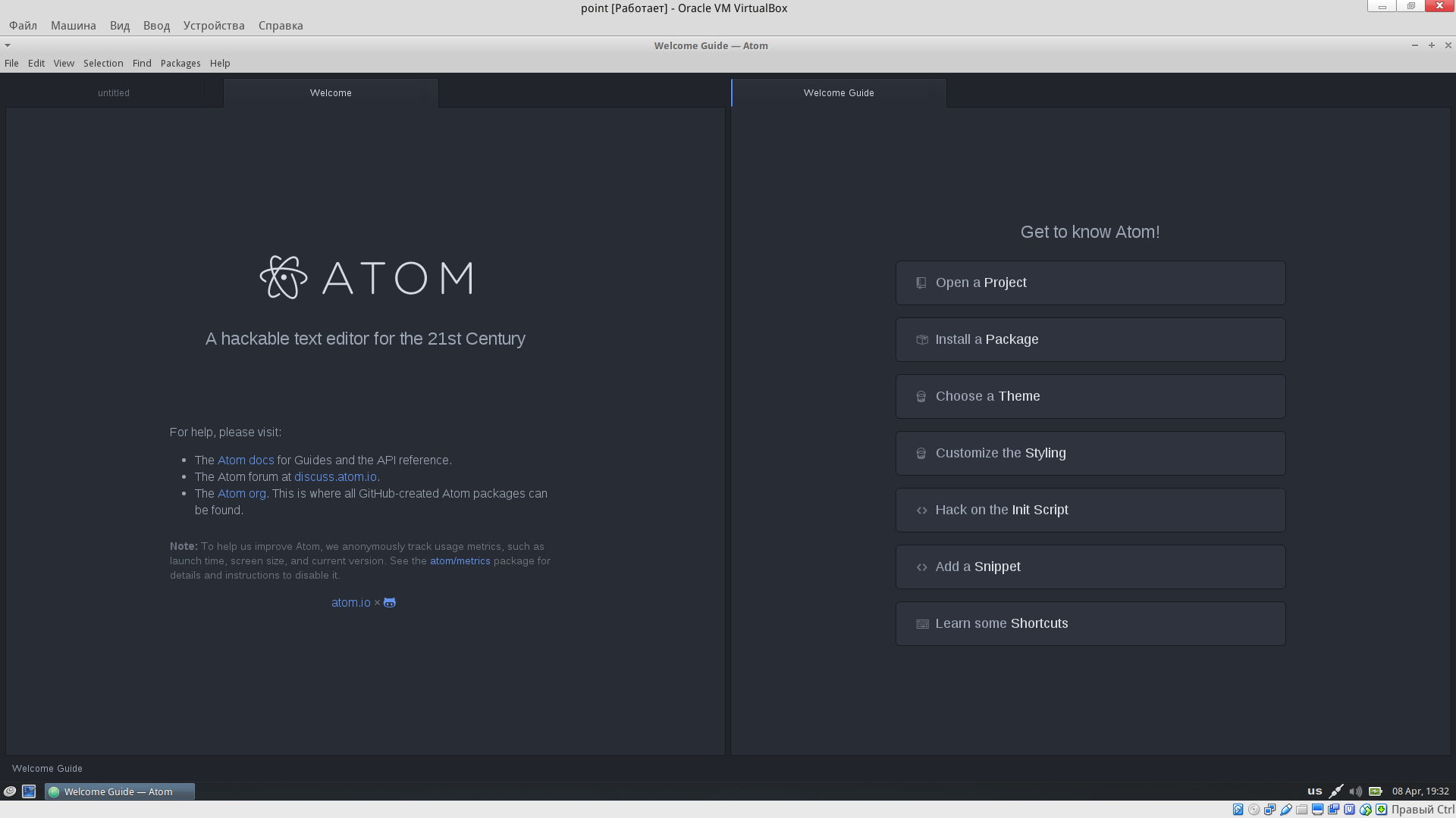

Попробовал в point — без проблем.notauser писал(а):http://bugs.rosalinux.ru/show_bug.cgi?id=6636

Re: Текстовый редактор Atom не устанавливается
Я попробовал:
Следующий пакет будет удалён для обновления остальных:
apmd-3.2.2-32-rosa2014.1.x86_64
(из-за конфликтов с atom-1.3.2-1-rosa2014.1.x86_64)
И далее работает.

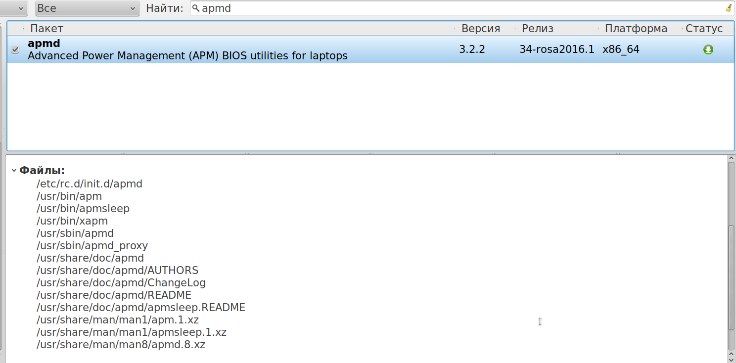

По поводу нужности. Можно найти apmd в менеджере пакетов (Управление программами). Развернуть список "Файлы". Видим там исполняемые: /usr/bin/apm и т.п. Запускаем "Системный монитор", в настройках отображения выбираем "все процессы" и ищем apm. Среди выполняемых, он, похоже, не нужен. Сверяемся с описанием: APMD can watch your notebook's battery and warn users when the battery is low. Предупреждения о низком заряде батареи и без него возникают?

Описание пакета apmdDelles писал(а):Попробовал в point — без проблем.notauser писал(а):http://bugs.rosalinux.ru/show_bug.cgi?id=6636
Скорее всего можно просто удалить apmd. Если у Вас не старый (лет эдак 10) или "специфический" ноутбук, то там ACPI.Про нужность apmd ничего не знаю, на всякий случай буду запускать в vb.
"apmd позволяет управлять питанием на портативных компьютерах (например, отключать экран или переводить компьютер в спящий режим). Возможен запуск сценариев при возникновении каких-либо событий связанных с питанием.
Данный пакет содержит apmd(8), службу для регистрации событий APM и реагирования на них, и apm(1), клиент, печатающий содержимое /proc/apm в удобочитаемом формате.
apmd реагирует на события APM, производимые ядерным драйвером APM.
Начиная с выпуска Lenny ядро Debian больше не собирается с поддержкой APM. Вам нужно пересобрать ядро с поддержкой apm, если хотите использовать этот пакет, и загружать его с параметром apm=on для задействования этого механизма.
Данный комплекс устарел, его заменили новые схемы управления питанием,
такие как ACPI."
В Windows поддержки APM нет, если не ошибаюсь, с Vista. Если ноутбук был с предустановленной Windows > Vista, то точно можно удалить apmd. И остается только гадать зачем разработчики Atom так назвали исполняемый файл.

А то, что «ядро Debian больше не собирается с поддержкой APM», объясняет, почему point установил atom без всяких преткновений.
