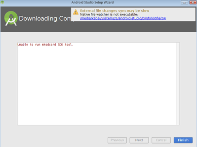

При запуске из терминала пишет
l-Z68XP-UD3 ~]$ /media/kabal/System2/1/android-studio/bin/studio.sh
bash: /media/kabal/System2/1/android-studio/bin/studio.sh: Отказано в доступе
l-Z68XP-UD3 ~]$ sudo su
[sudo] пароль для kabal:
l-Z68XP-UD3 kabal]# /media/kabal/System2/1/android-studio/bin/studio.sh
Не могу понять в чём трабл (((

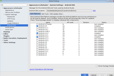

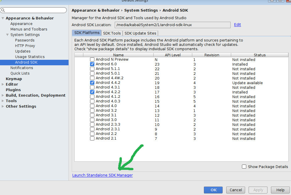

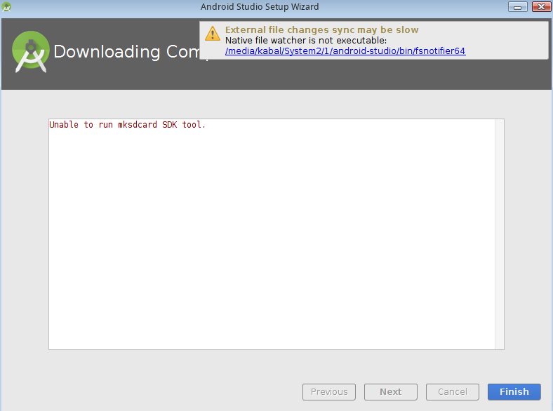

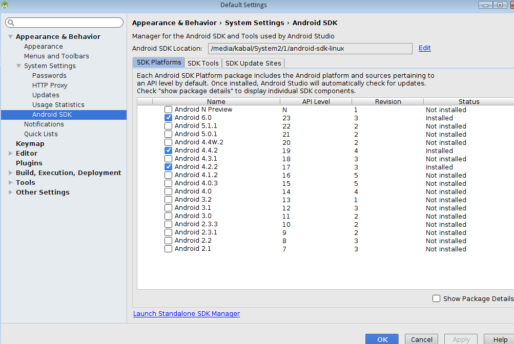

Но появился трабл с android-sdk
-=KabaL=-
Сообщения: 273
Зарегистрирован: 28 мар 2015, 12:46
Re: Проблема с запуском Android Studio
Сообщение -=KabaL=- »

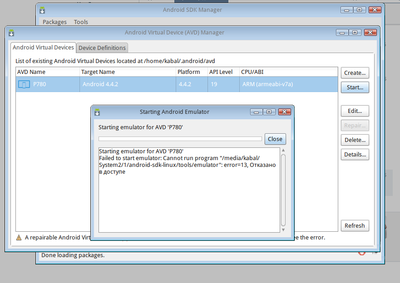

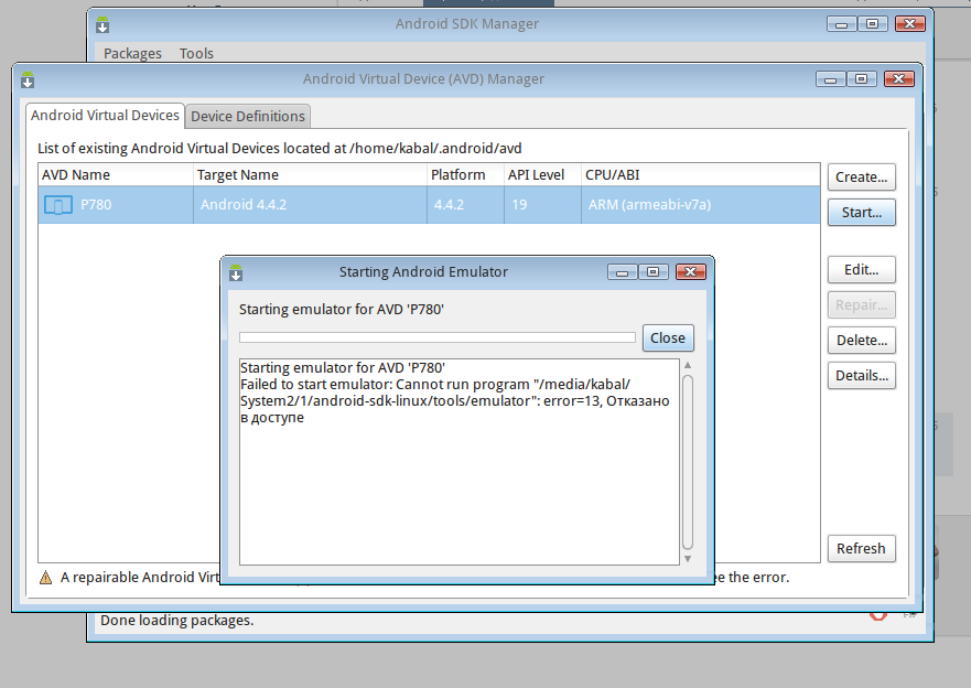

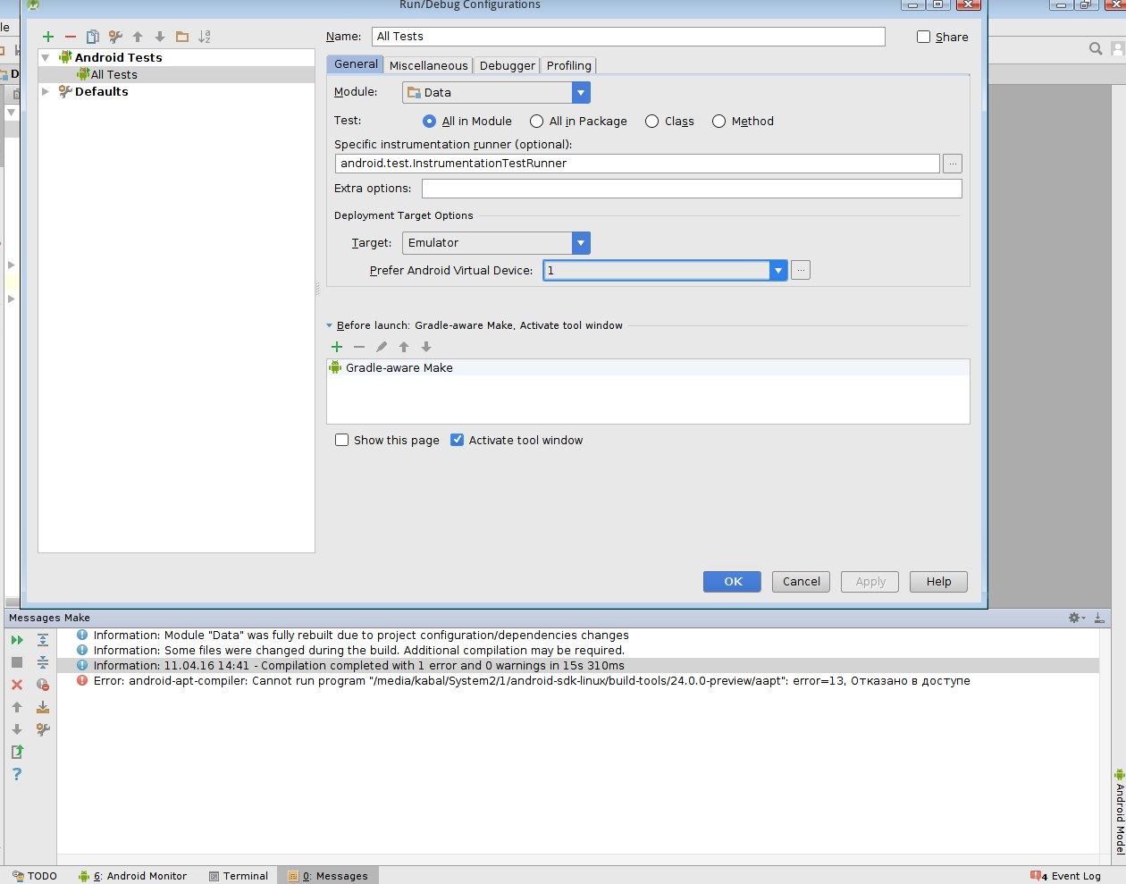

Трабл в следующем.
$ android
bash: android: команда не найдена
Ввел следующий патч
export PATH=$PATH:$HOME/.local/bin:$HOME/bin:/media/kabal/System2/1/android-studio/bin:$ANDROID_HOME/platform-tools:$ANDROID_HOME/tools:$ANT_HOME/bin
И вот в чём сам трабл
$ android
bash: /media/kabal/System2/1/android-sdk-linux/tools/android: Отказано в доступе

Выяснил возможно из за чего не запускается android-sdk
При первоначальной настройке вылетает ошибка
Обойти эту ошибку я планировал скачав сам архив
И распаковав его в место где должен быть android-sdk
Но видимо отсутствие какого то пакета меня и обломало с запуском android-sdk :o
Погуглив под убунтой, минтом и федорой данная ошибка для х64 систем устраняется установкой пакетов http://stackoverflow.com/questions/2710 ... ux-machine
В нашем репозитории пакетов для устранения не нашёл :(
Вот теперь встал вопрос дальше биться или искать альтернативу :pardon:

Ещё обнаружил , что если из настроек студии кликнуть на
То запуска так же не происходит и в терминале появляется ошибка
[  53192]  ERROR - ons.RunAndroidSdkManagerAction - Android Studio 1.5.1  Build #AI-141.2456560
[  53192]  ERROR - ons.RunAndroidSdkManagerAction - JDK: 1.8.0_31
[  53192]  ERROR - ons.RunAndroidSdkManagerAction - VM: Java HotSpot(TM) 64-Bit Server VM
[  53192]  ERROR - ons.RunAndroidSdkManagerAction - Vendor: Oracle Corporation
[  53192]  ERROR - ons.RunAndroidSdkManagerAction - OS: Linux
[  53192]  ERROR - ons.RunAndroidSdkManagerAction - Last Action: WelcomeScreen.RunAndroidSdkManager

Альтернативу всё таки искать не стал
Зря, что ли тему создавал , решил добить android-sdk-linux/tools/android :x
Возможно мой трабл основной был , то что я android запускал с длинного адреса и он не мог правильно создать, в домашней папке, папки с настройкам .android и .AndroidStudio1.5
Но возможно это не так , много всего сотворил :P
Пока бился над android-sdk вышла новая версия студии
Сразу же скажу, запустилась она без указания в ней меток JAVA_HOME и ANDROID_HOME, видимо они уже прописались в .AndroidStudio1.5
У кого нет в домашней папке .AndroidStudio1.5 и студия не запускается, то загляните в спойлер
Студия Запускается с прописанным в Studio.sh
# Android Studio startup script.
JAVA_HOME=/usr/java/jdk1.8.0_31
ANDROID_HOME=Место расположения папки/android-sdk-linux
Видит android-sdk-linux в шастройках и даёт настраивать его , но трабл остался

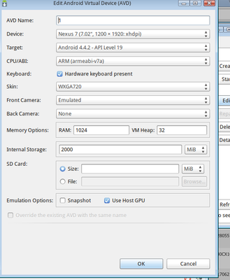

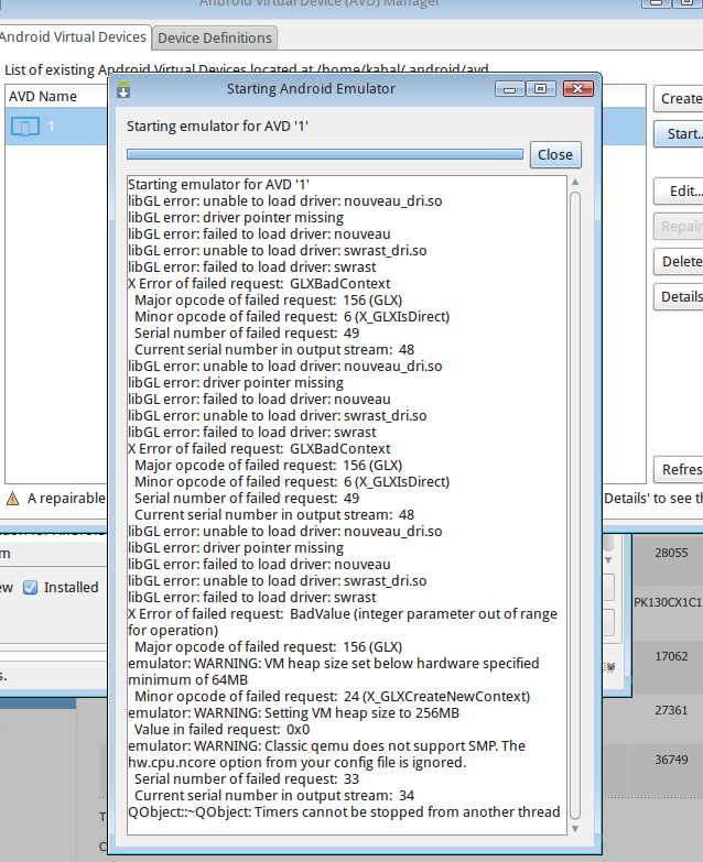

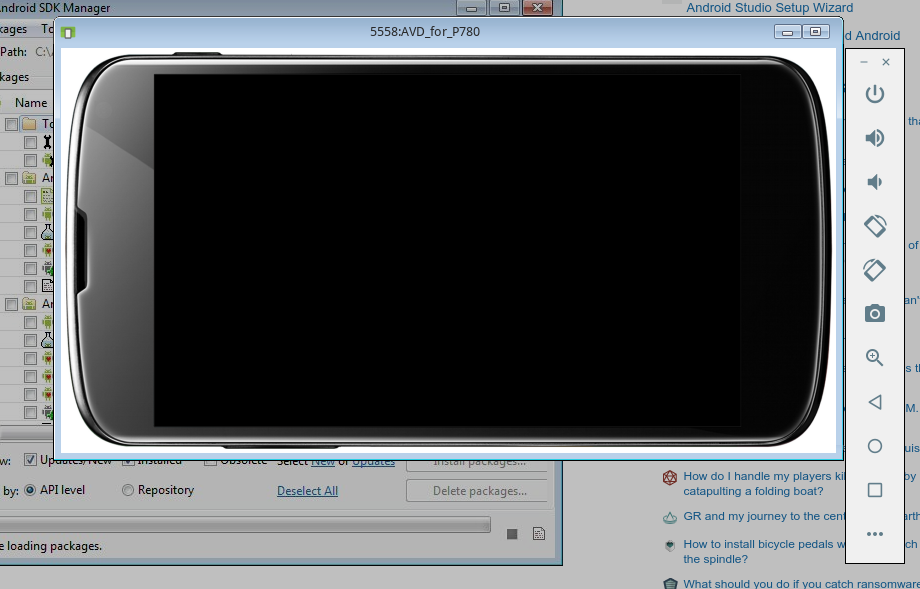

Долгожданный android-sdk-tools

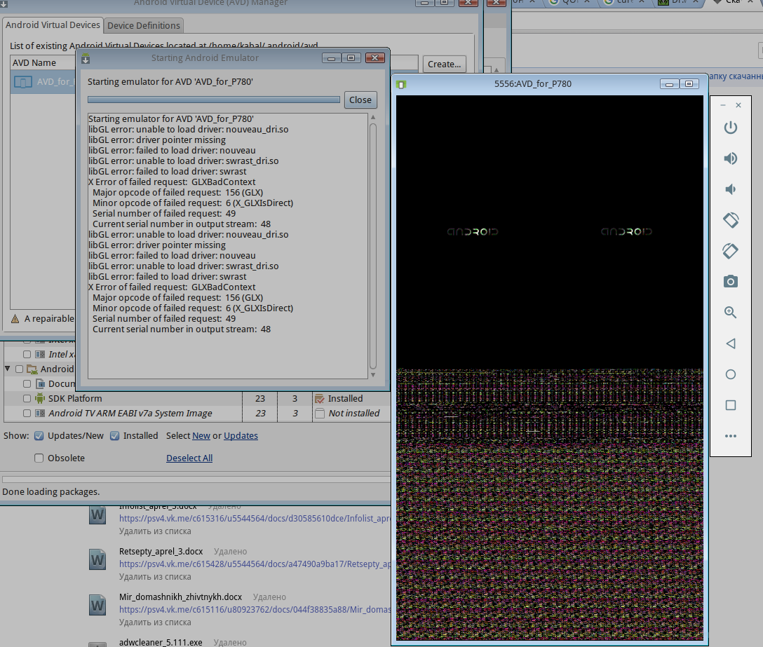

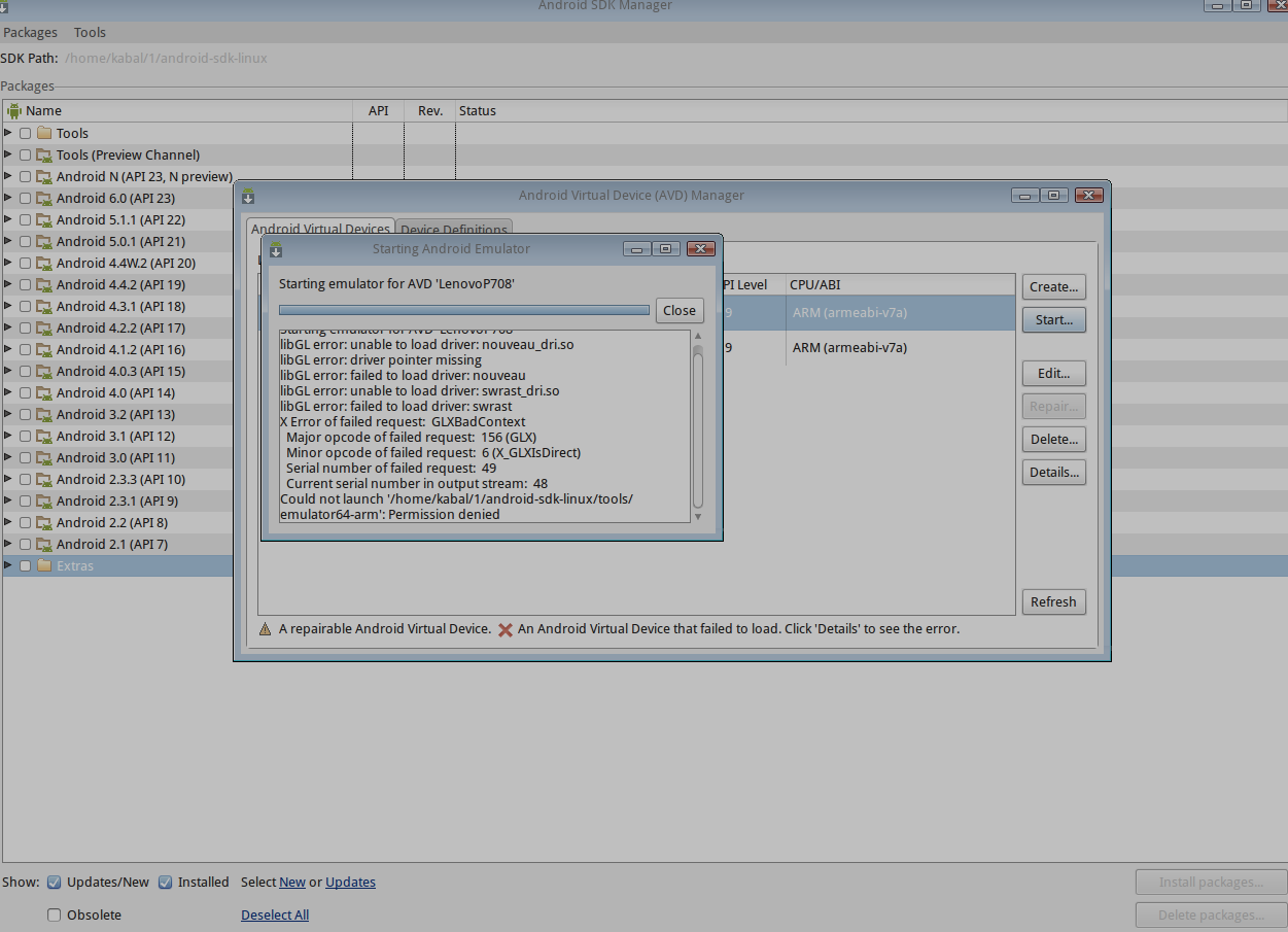

Но и в нём трабл нашёлся. При запуске созданного AVD появляется вот это :o
Да , там есть файл emulator , но он как то мешает создать папку emulator
Пробовал даже в ручную создать или переместить, из другого места папку emulator, ответ один нельзя, типо там есть такая :o
Предположив , что может метку расположения можно будет самому создать, добавил в файл android.sh
#!/bin/sh
# Copyright 2005-2007, The Android Open Source Project
# Licensed under the Apache License, Version 2.0 (the "License");
# you may not use this file except in compliance with the License.
# You may obtain a copy of the License at
#     http://www.apache.org/licenses/LICENSE-2.0
# Unless required by applicable law or agreed to in writing, software
# distributed under the License is distributed on an "AS IS" BASIS,
# WITHOUT WARRANTIES OR CONDITIONS OF ANY KIND, either express or implied.
# See the License for the specific language governing permissions and
# limitations under the License.
# Set up prog to be the path of this script, including following symlinks,
# and set up progdir to be the fully-qualified pathname of its directory.
EMULATOR_HOME=/media/kabal/System2/1/android-sdk-linux/emulator
Но не прокатило :(
Вот такие пироги с котятами :o

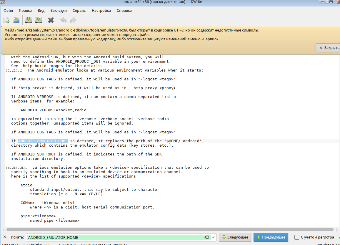

Нарыл метку ANDROID_EMULATOR_HOME
Решил ее прописать в ручную перенаправив в другое место в adroid.sh
Но эта Катя не прокатила, ошибка та же осталась :(

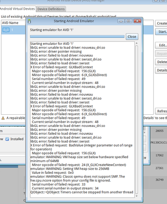

Все мои выкрутасы бесполезны :(

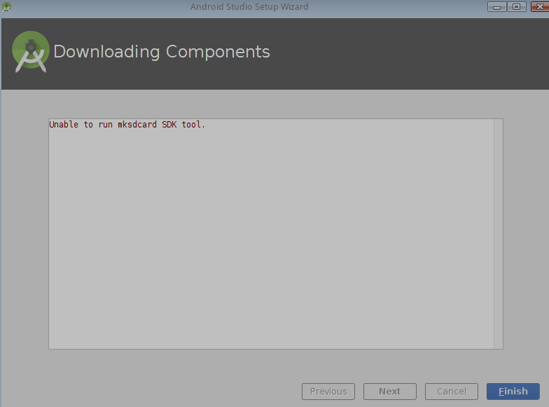

Всё таки все ошибки сводятся к одной
В терминале знакомая ошибка вылетает
[  81874]  ERROR - ard.ConsolidatedProgressStep$1 - Android Studio 2.0  Build #AI-143.2739321
[  81874]  ERROR - ard.ConsolidatedProgressStep$1 - JDK: 1.8.0_31
[  81874]  ERROR - ard.ConsolidatedProgressStep$1 - VM: Java HotSpot(TM) 64-Bit Server VM
[  81874]  ERROR - ard.ConsolidatedProgressStep$1 - Vendor: Oracle Corporation
[  81874]  ERROR - ard.ConsolidatedProgressStep$1 - OS: Linux
[  81874]  ERROR - ard.ConsolidatedProgressStep$1 - Last Action:
Что бы решить её сводятся к дополнительным пакетам http://stackoverflow.com/questions/2884 ... -in-ubuntu
У нас таких :(
Пробовал из deb пакетов с https://packages.debian.org/ пересоздать в rpm
Но у меня не получилось, ошибки сыпятся при пересоздании. :o

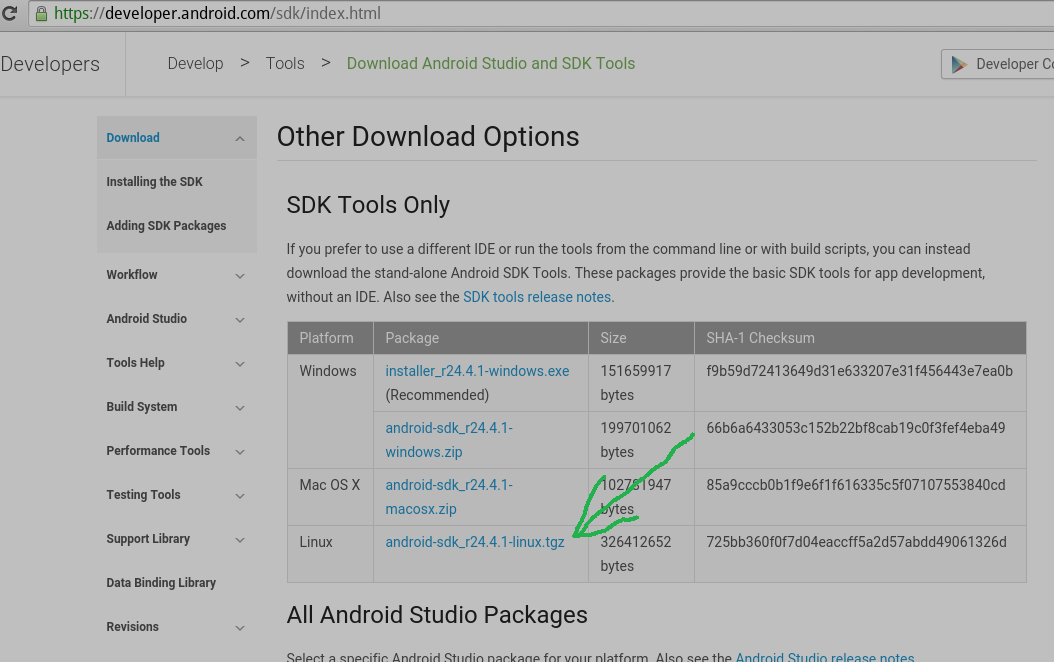

Не помогло , но появился android-ndk , до этого его было
первоначально он скачался. но полноценно установиться не удалось - Типо места не хватило :( , Хотя там 40 гиг свободно точно :)
скачал самостоятельно из https://dl.google.com/android/repositor ... x86_64.zip

-=KabaL=- писал(а): Но и в нём трабл нашёлся. При запуске созданного AVD появляется вот это :o
Проверьте, чтобы у вас были права на запуск этого файла.
Только вчера запускал AVD после обновления пакетов SDK. Все нормально.
Yamah писал(а): Проверьте, чтобы у вас были права на запуск этого файла.
Вот что выдаёт в терминале
ls -l emulator
-rw------- 1 kabal kabal 508688 апр  8 21:47 emulator
-=KabaL=-
Сообщения: 273
Re: Проблема с работой android-sdk
Всё ещё чего то киностудии не хватает
Теперь всё видит, но AVD запустить не может почему то :(
Yamah
Сообщения: 1386
Нетбук: Rosa Fresh R10
Сообщение Yamah »
ls -l emulator
Ну так бита исполняемости нет.
chmod 755 emulator

Yamah писал(а): Ну так бита исполняемости нет.
chmod 755 emulator
Сделал, но резуль так же :(
Пробовал даже от root
ls -l emulator
Даже через свойства файла в дельфине , результ тот же :(
Как будто его свойства изменять нельзя
Небольшое уточнение, у меня всё это лежит на НТФС разделе.
Из за этого такой трабл возможен ?
Yamah
Сообщения: 1386
Сообщение Yamah »
-=KabaL=- писал(а):
Yamah писал(а): Небольшое уточнение, у меня всё это лежит на НТФС разделе.
Именно поэтому и не запускается!
Только линуксовые ФС используйте для запускаемых приложений.

Запускается , работает , но кроме запуска AVD ошибка :(
Yamah
Сообщения: 1386
Сообщение Yamah »

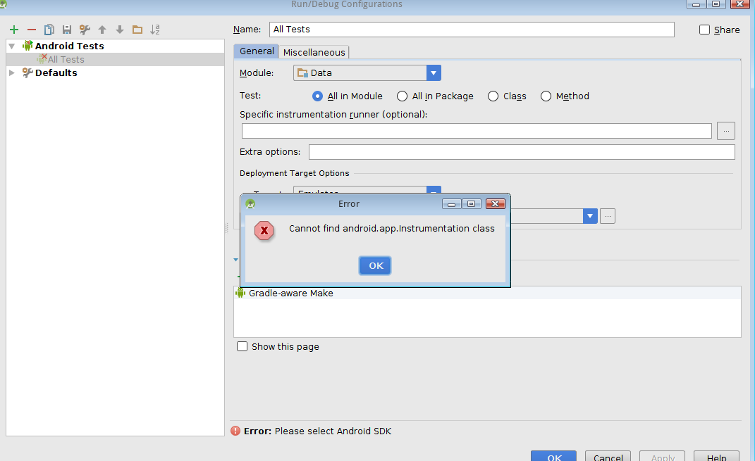

-=KabaL=- писал(а):Всё поправил , перенёс на правильную файловую систему :)
Что-то не так с правами на указанную папку папку.
-=KabaL=-
Сообщения: 273

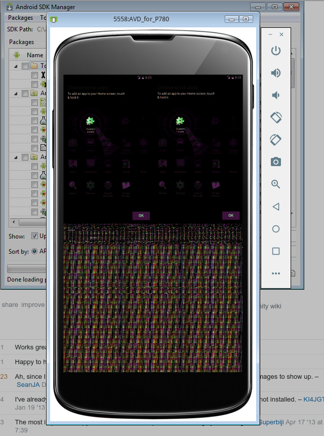

Yamah писал(а): Что-то не так с правами на указанную папку папку.
Да , заметил , поправил это теперь AVDшка другую ошибку выдаёт
Удалил старые настройка в .android , думал в них что то не так

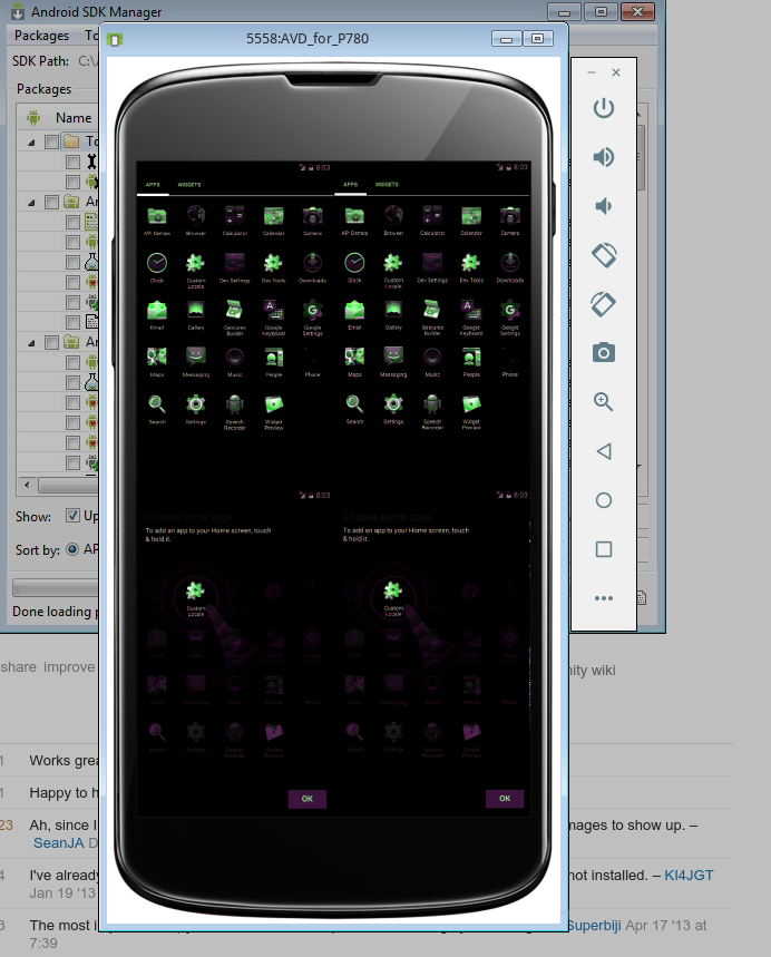

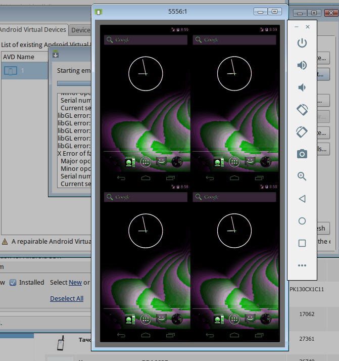

Он начал запускаться , ноо ... :(
Почему картинка на 4 части раскидалась :o

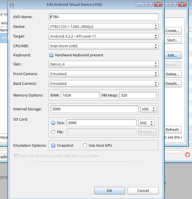

Решил в настройках поковыряться и что бы видюха обрабатывать графу стала
Но нет , вашпе не запускаться не захотел
Yamah
Сообщения: 1386
Сообщение Yamah »

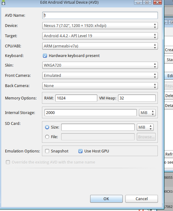

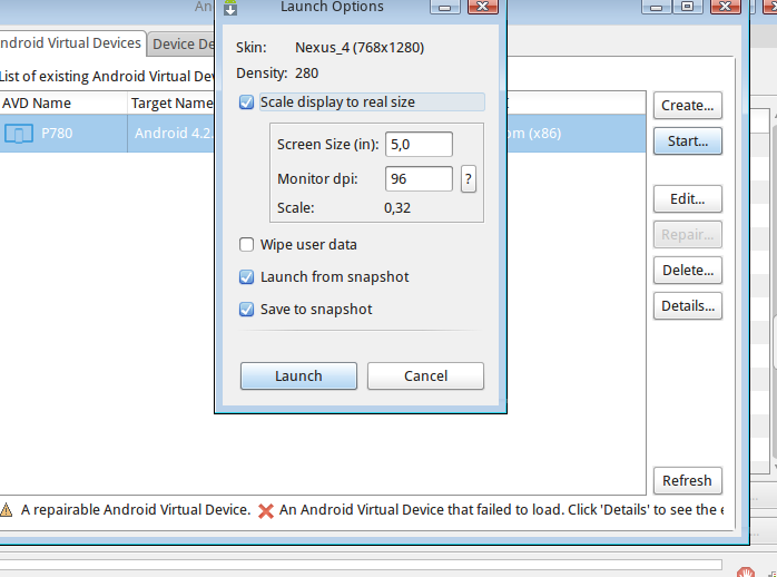

Похоже, что на свободный драйвер от видюхи ругается.

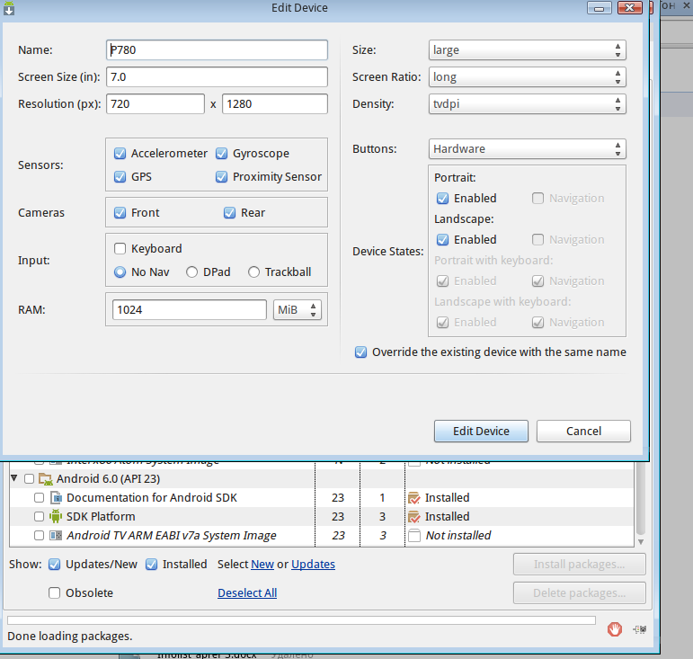

Попробуйте использовать разрешение экрана виртуального устройства, для которого ширина и высота экрана виртуального устройства не больше соответственно ширины и высоты реального монитора.
Я что-то сомневаюсь, что у вас монитор имеет разрешение 1200x1920. Более вероятно, что наоборот - 1920х1200.

Yamah писал(а):Похоже, что на свободный драйвер от видюхи ругается.
Придётся что ли драйвер видюхи менять :(
Но ведь всё остальное нормально работает , даже в лодочки через PlayOnLinux плаваю , там редко , но появляются артефакты , но они на ход игры не влияют. :(

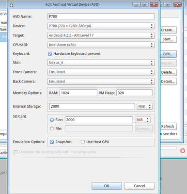

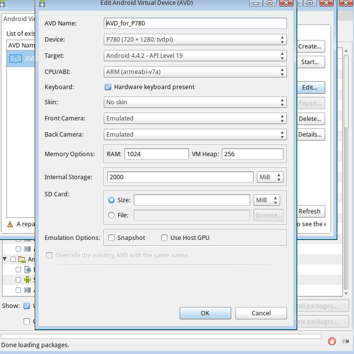

Yamah писал(а): Попробуйте использовать разрешение экрана виртуального устройства, для которого ширина и высота экрана виртуального устройства не больше соответственно ширины и высоты реального монитора.
Пересоздал AVDшку , создал под свои нужды с 0ля
Но при запуске всё равно картинка некорректная :(

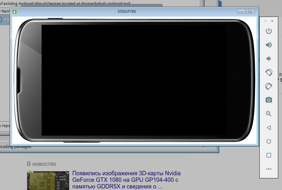

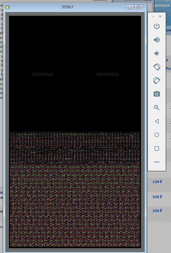

Не могу понять куда рыть
Проблема именно с показом картинки на устройстве
И нижняя часть рябью покрывается если, что то происходит :o
А при повороте вообще картинка пропадает
Да , действительно проблема была в свободном драйвере :) Огромное спасибо :beer:

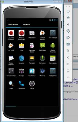

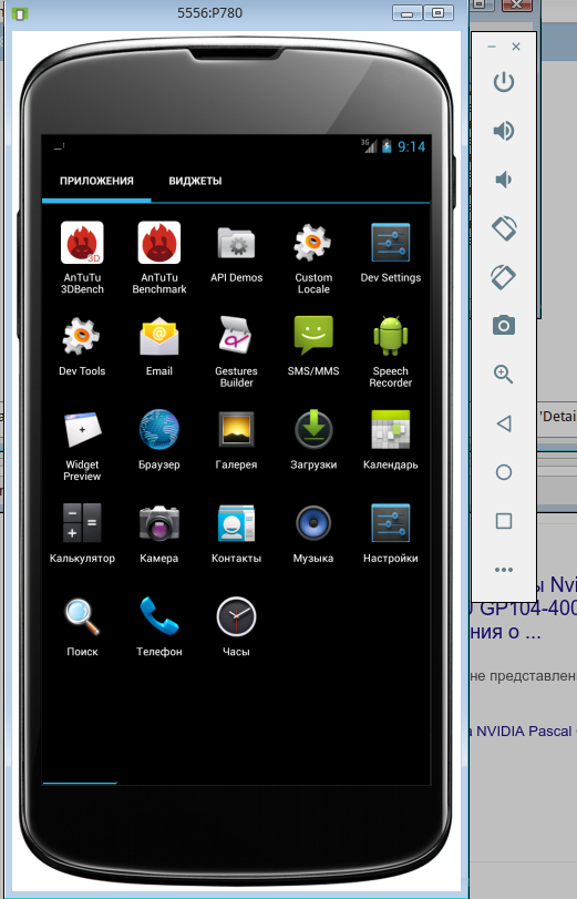

Сегодня с утра прочитал новость в Вконтакте
Пришёл на работу , сразу же накатил Proprietary (nvidia)
Создал машину по новой
Запустилась , заработало
Но с данной машиной выявился трабл , то что Антута запускаться не захотела и при повороте телефона картинка пропала :(
При включении режима Use Host GPU, проблемы с пропаданием картинки прошли , то графический тест антуту так и не запустился :(
Так же при повороте телефона картинка на телефоне остаётся как при вертикальном , хотя поворот экрана включен.

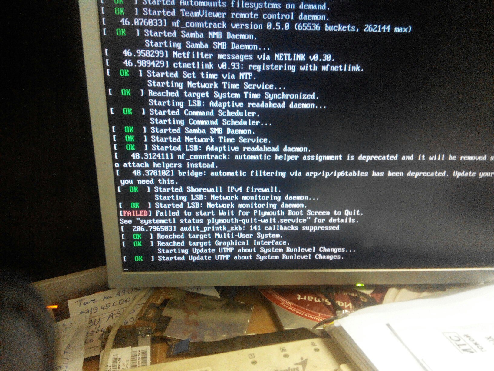

Тот день тестирования Proprietary (nvidia) появились проблемы с зависанием компа наглухо :o
hw-probe -all -upload -id PC_NAME
Данные по компу
Сейчас снова на свободном драйвере, что бы не вис

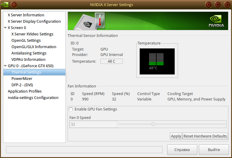

Сообщения: 4941
Зависание на проприетарных драйверах очень часто связано с перегревом видеокарты т.к. проприетарные ее "в хвост и в гриву" используют. Посмотрите температуру видеокарты (там в настройке нвидия есть) и, если что, почистите систему охлаждения
Сообщения: 4941
Если не поможет, попробуйте остаться на свободных, но уже с новым ядром http://wiki.rosalab.ru/ru/index.php/Err ... 1.80.D0.B0

keleg писал(а):Зависание на проприетарных драйверах очень часто связано с перегревом видеокарты т.к. проприетарные ее "в хвост и в гриву" используют. Посмотрите температуру видеокарты (там в настройке нвидия есть) и, если что, почистите систему охлаждения
На проприетарных драйверах меня привела нужда с работой в Андроид Студио , так как AVD не хотело запускаться на нём нормально
С температурой всё в порядке , за этим моментом в первую очередь слежу.
