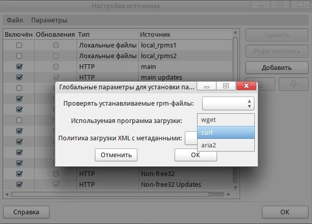

Попробуйте сменить wget на curl

Подскажите пожалуйста как это сделать)
