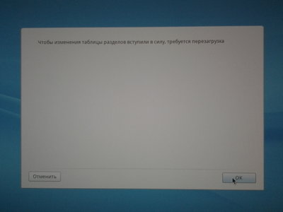

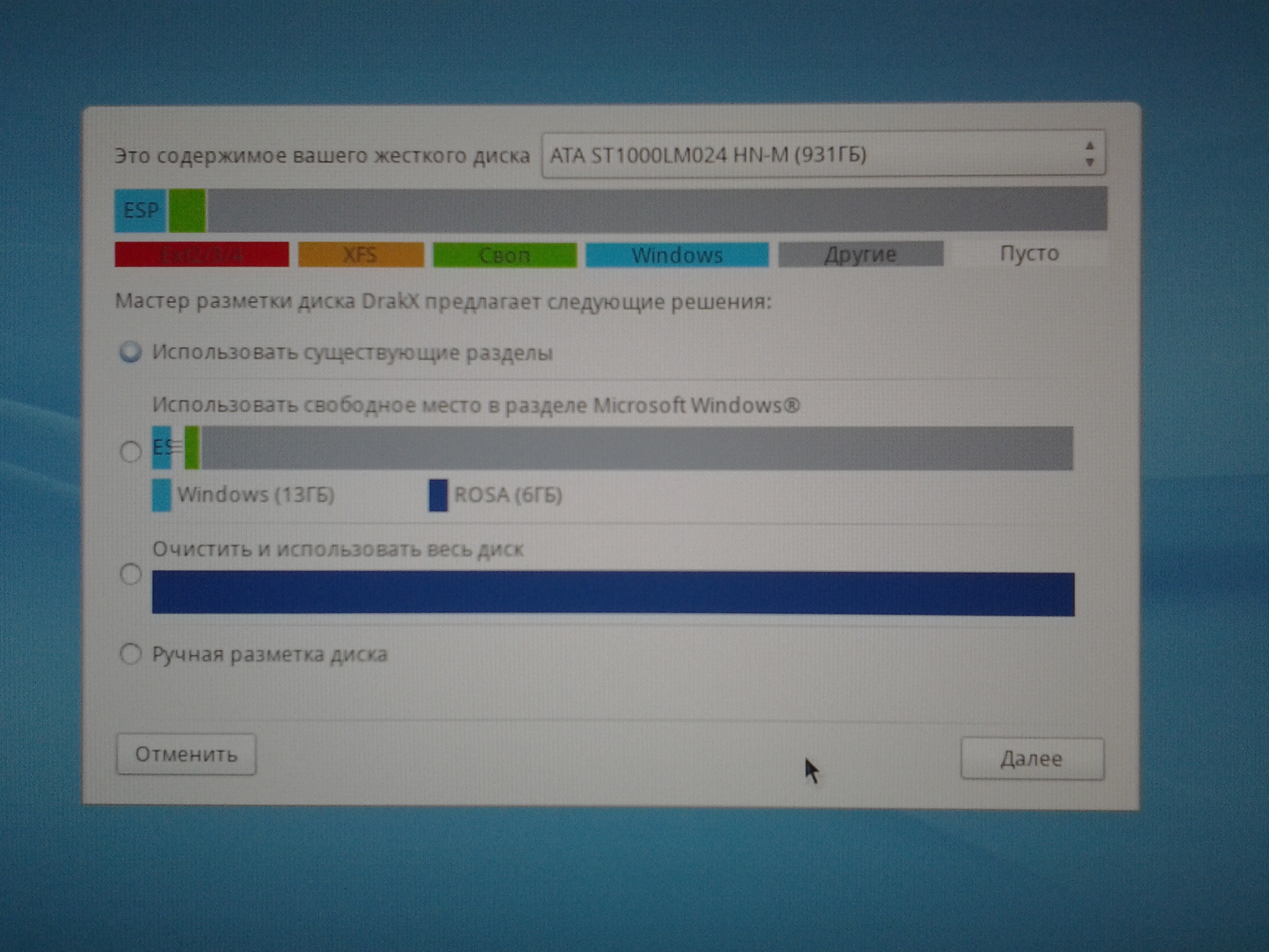

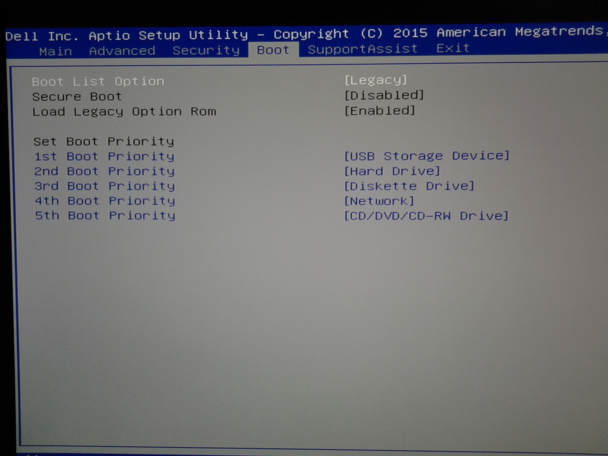

Пытаюсь установить Росу на Dell Inspiron 5459-6410. Установочный образ использую ROSA.FRESH.KDE.R7.14366.kernel4.4.x86_64.uefi.iso, т.к. он правильно определяет разрешение экрана (другие с R7 неправильно) и вообще он прекрасно работает в лайв-режиме. В BIOS’e поставил Legacy и пр. —
Всё начинается как обычно и доходит до разметки диска:

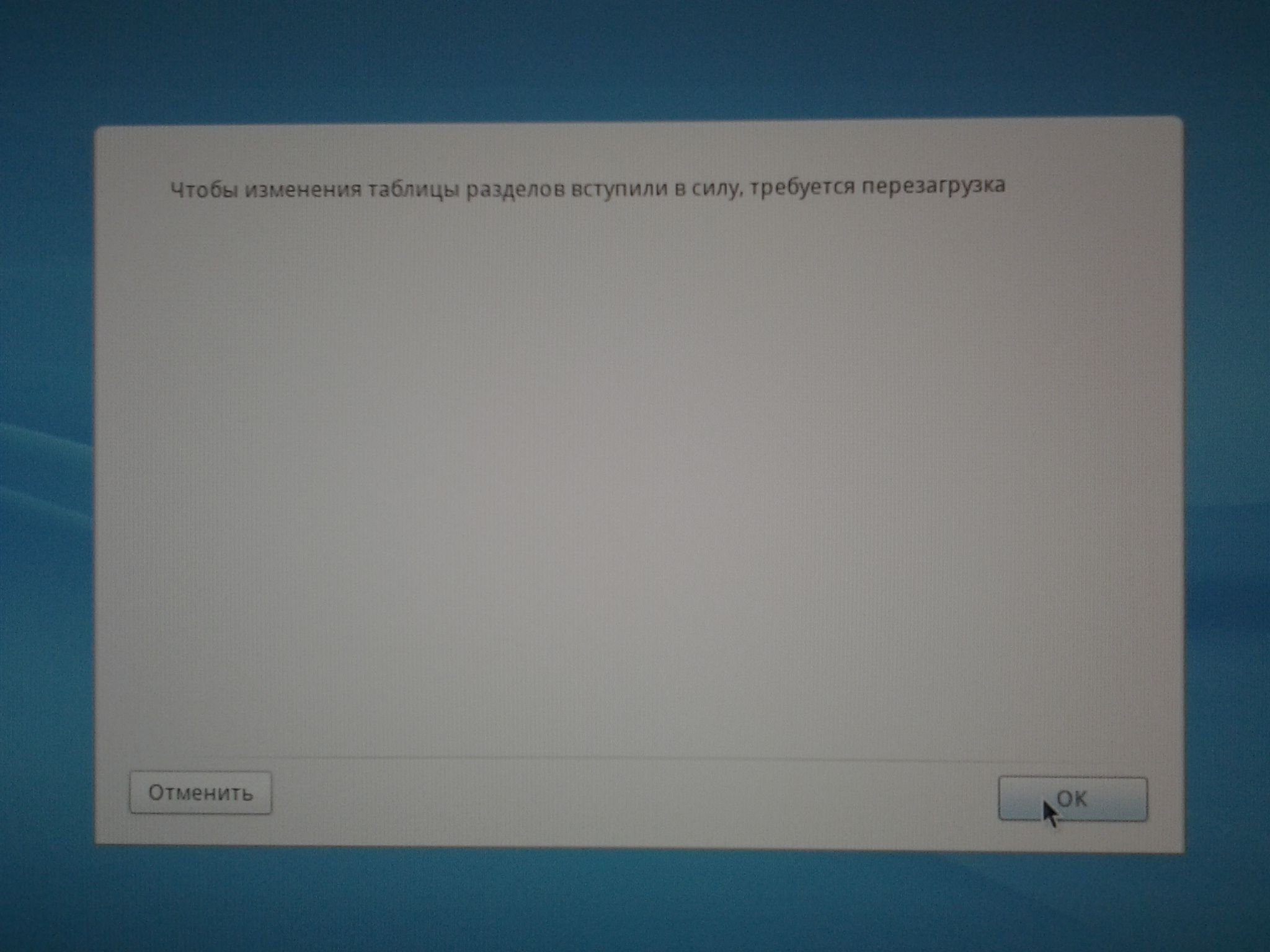

Я выбираю «Очистить и использовать весь диск», после чего получаю извещение, что требуется перезагрузка:

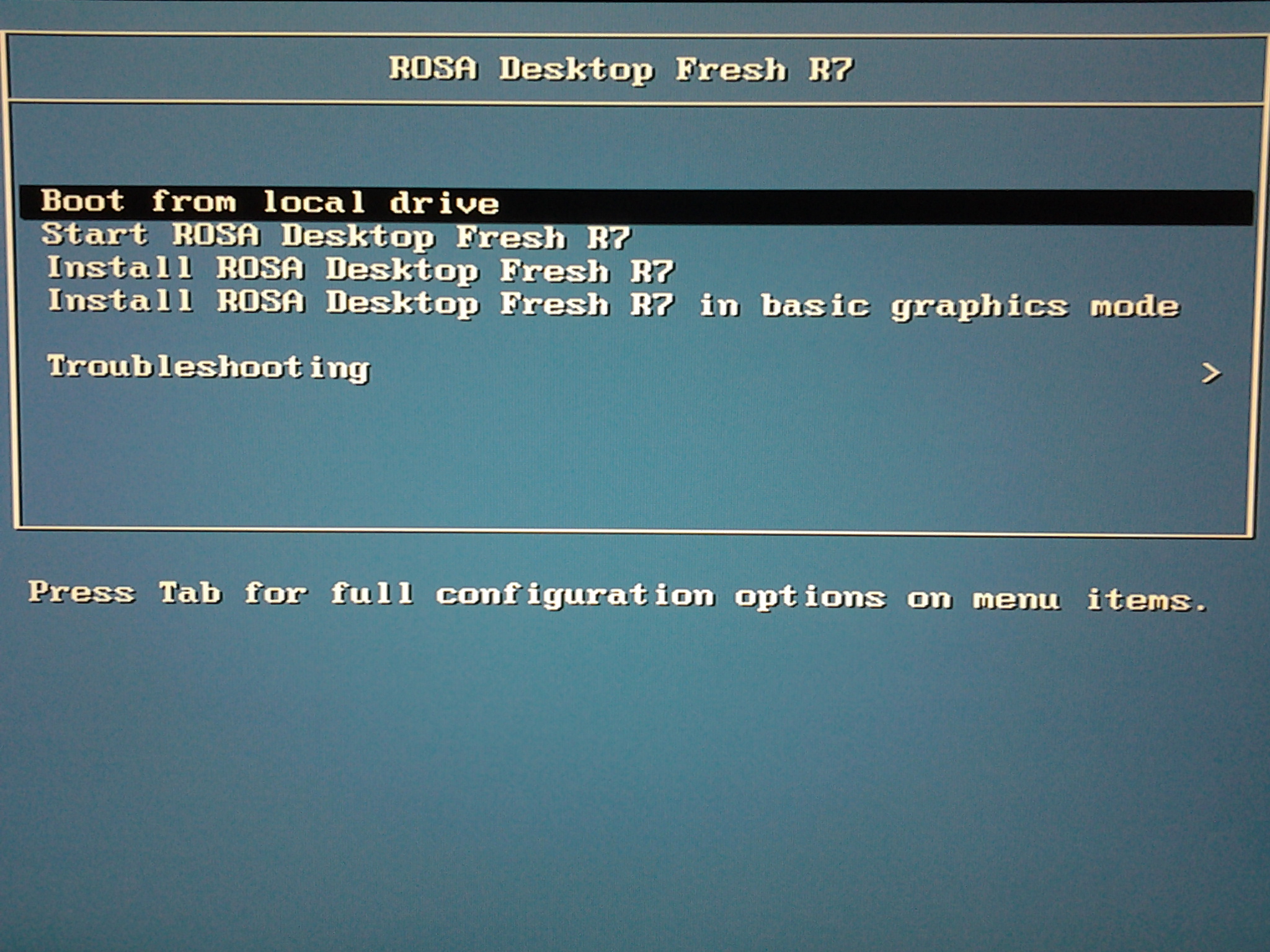

Но при перезагрузке я получаю стандартный экран с меню:
и если ничего не делать, то компьютер пытается загрузиться с жесткого диска и сообщает, что No Media Found, предлагая нажать любую клавишу для перезагрузки. А если выбрать Install, то всё начинается сначала.
В чем ошибка?

да, на некоторых конфигруациях разметка диска может идти с ошибкой. Эта ошибка должна быть исправлена в последних образах.
https://abf.rosalinux.ru/platforms/rosa ... oducts/86/
Т.к. там ядро стандартное, чтоб с разрешением не мучиться можно ставить в базовом режиме, а потом накатить ядро 4.4
Можете попробовать образ http://file-store.rosalinux.ru/api/v1/f ... 201763df50 он проверенно рабочий.

Сейчас обратил внимание: один из разделов диска установщик Росы опознал как Windows. С чего бы это? Комп-то был с предустановленной Убунту. Убунту так представилась? :)
Linus Torvalds
Re: проблема с установкой Росы [решено]
Delles писал(а):Сейчас обратил внимание: один из разделов диска установщик Росы опознал как Windows. С чего бы это? Комп-то был с предустановленной Убунту. Убунту так представилась? :)
Мож, она на фатовом разделе была?

keleg писал(а):Мож, она на фатовом разделе была?
Как Линукс м.б. на фатовом разделе? У него же все скрипты станут неисполняемыми, разве нет?
Linus Torvalds
Сообщения: 5481
Re: проблема с установкой Росы на Dell Inspiron 5459-6410 [решено]
UEFI раздел наверное. Он же FAT 32.

Barmalei писал(а):UEFI раздел наверное. Он же FAT 32.
Забавно — под какую-то дрянь в два с лишним раза больше места, чем под операционку.
Linus Torvalds
Сообщения: 5481
Если с магазина, то еще может быть и резерв восстановления мог быть. Мне попадался бук с Линуксом и разделом восстановления. На этот раздел я не заглядывал.
Gparted лучше покажет что там.

Barmalei писал(а):Если с магазина, то еще может быть и резерв восстановления мог быть. Мне попадался бук с Линуксом и разделом восстановления. На этот раздел я не заглядывал.
Теперь уж там только Роса, всё бывшее снесено давно. А была там предустановленная Убунту, которая, так сказать, работала (постоянно выдавая сообщения о критических системных ошибках). С ее помощью я комп при покупке тестировал и плевался, потому что Убунту оказалась без systemd. Почему она как Windows установщиком Росы опозналась, я так и не понял.
