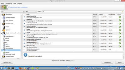

Надумал окружение рабочего стола поменять, написал на форум, и вот уже оно обновилось. Вот где еще такой сервис найдешь ) Спасибо большое!
Лучше конечно сборку с gnome переделывать под xfce, я так и сделал, оно и network-manager сразу в панели нашло, и не тащит так много всего ненужного.
Поставил task-xfce-minimal, так как в основной сборке много лишнего, имхо конечно, нужное можно легко доставить, например раскладки клавиатуры - xfce4-xkb-plugin.
Удобное, настраиваемое меню как в xubuntu - xfce4-whiskermenu-plugin, правда оно оказалось пустым, исправить это можно так, файл /etc/xdg/xfce4/menus/xfce-applications.menu
нужно скопировать в папку ~/.config/menus/
Далее whiskermenu нужно настроить, мощного настройщика menulibre не нашел в репозиториях, поставил гномовский - alacarte
Не нашел также пока удобной настраивалки активных углов brightside-properties, и почему-то нет бэкапа конфигурации панелей как в xubuntu,
но пользоваться уже можно вполне, спасибо еще раз.

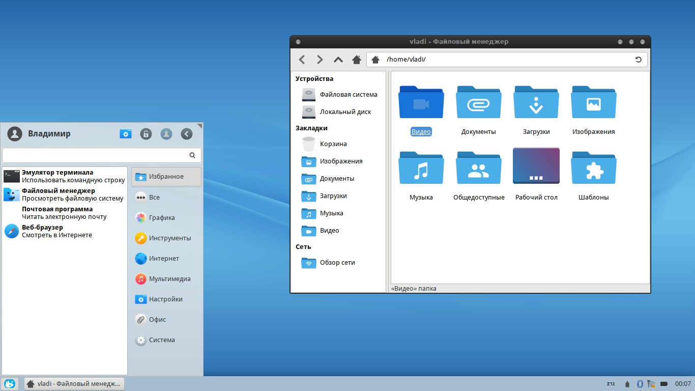

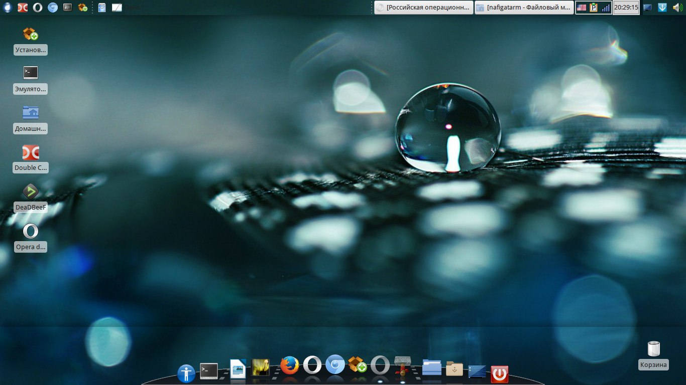

Пользуюсь изделием с окружением рабочего стола XFCE около трех дней, на отдельном диске, полет нормальный, почему-то 3g модем подключается всегда с первого раза, в отличии от xubuntu, буду переезжать, пока не хватает - плагина Xfce Panel Switch https://launchpad.net/xfpanel-switch и плеера Banshee, но это не критично.
Симпатично получилось кмк.

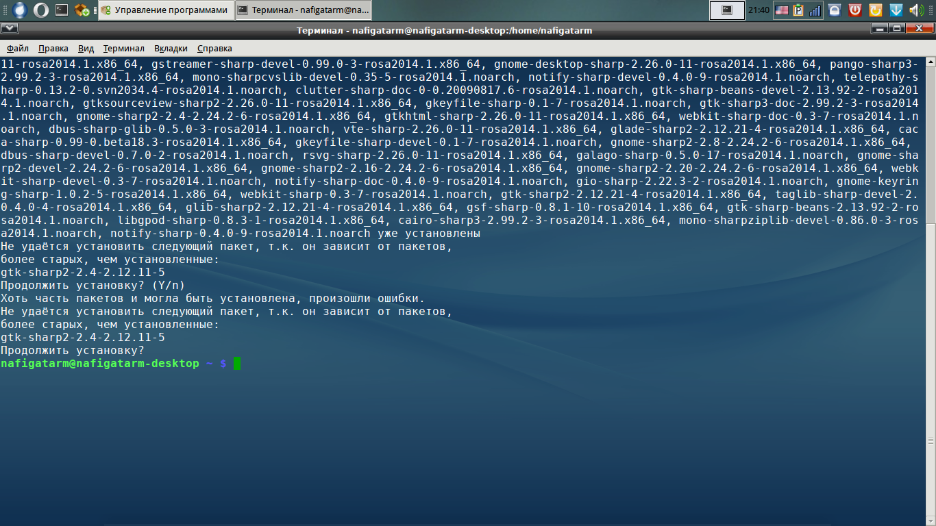

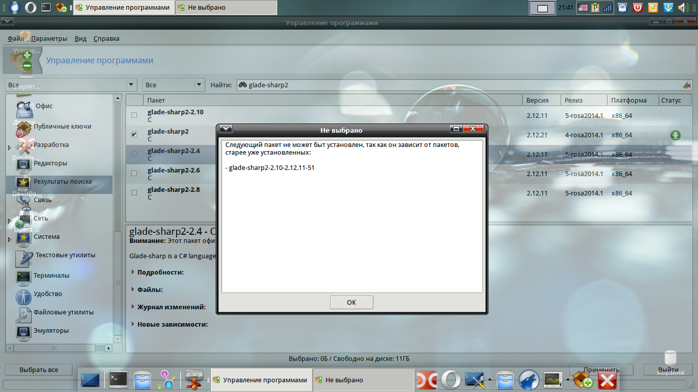

keleg писал(а):дофига всего там не хватает для запуска. У нас не очень хорошо с mono-вещами.
Да, я попробовал доставлять, запутался на третьей итерации примерно и бросил, да я пользовался им изредка, тяжелый конечно, но коллекцию в порядок привести, плейлистов создать, удобно им, буду ритмбокс изучать пока.
d_uragan
Сообщения: 499
Re: XFCE для ROSA
Сообщение d_uragan »
ig276 писал(а):
Алзим писал(а):Banshee вроде есть в репах.
Есть, но он не запускается, не хватает ему чего-то.
В принципе, есил поставить mono, а потом запустить в консоли "urpmi -a sharp" (и игнорировать предупреждения о том, что не все можно поставить - пускай ставит, что может), то banshee даже заработает, хотя и выглядит немного стремновато. Если есть у кого желание - можно методом исключения разобраться, что действительно нужно из той кучи пакетов, которая поставится при этой команде.

ig276 писал(а):Пользуюсь изделием с окружением рабочего стола XFCE около трех дней, на отдельном диске, полет нормальный, почему-то 3g модем подключается всегда с первого раза, в отличии от xubuntu, буду переезжать, пока не хватает - плагина Xfce Panel Switch https://launchpad.net/xfpanel-switch и плеера Banshee, но это не критично.
:good: :good: :good: а поверх чего ставил ?(я ставил поверх мате https://abf.io/platforms/rosa2014.1/products/168 и оперативки 380 както многовато жрала крыса). темы в настройках какие использовал?может видио обзор запилишь заодно? как раз конкурс обзоров идёт http://forum.rosalab.ru/search.php?keyw ... 0%BE%D0%B2 и https://vk.com/wall-33847957_65078

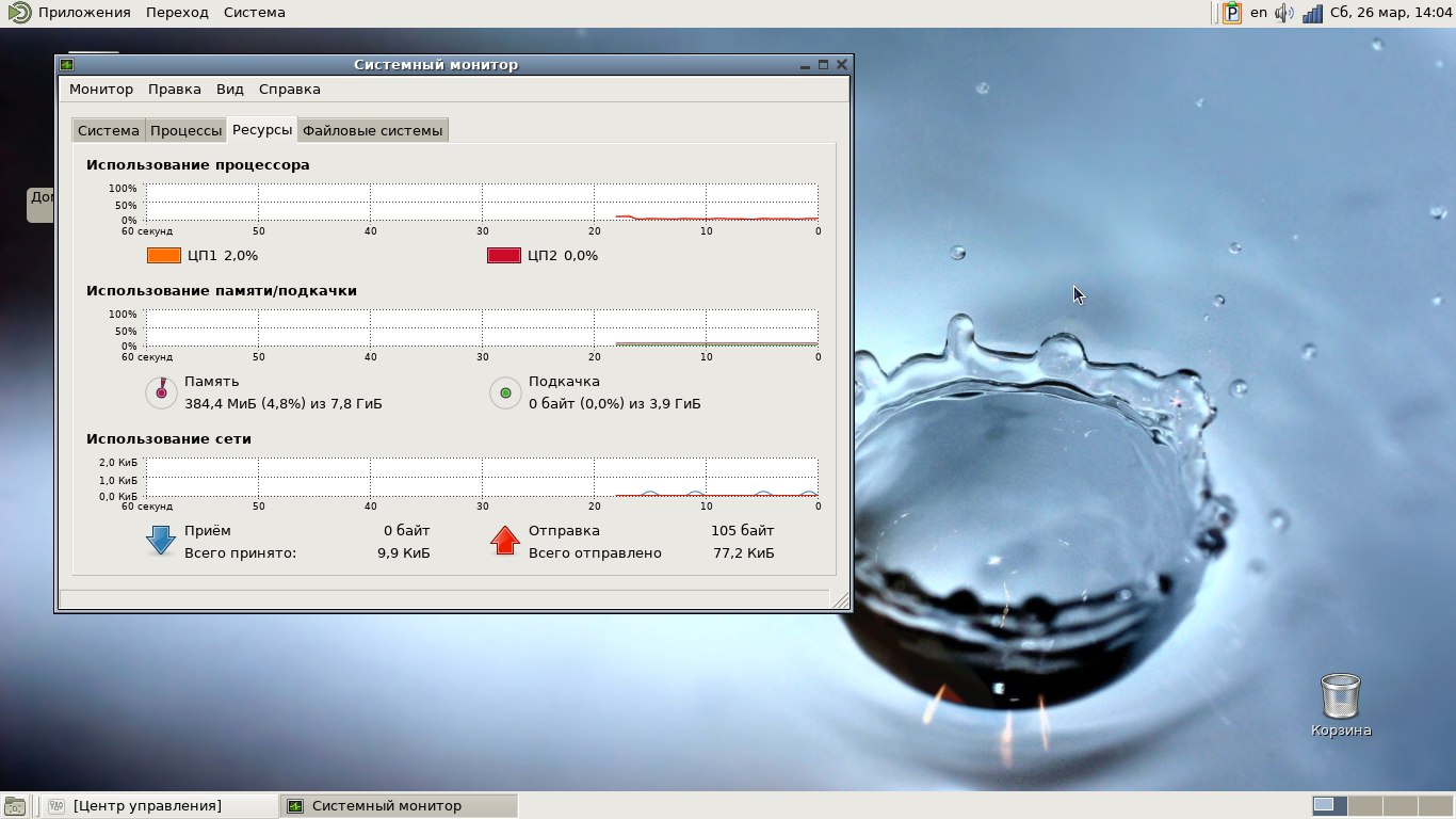

ставил поверх мате ,жрала 380мб памяти. потом ещё и Lxqt накатил 535 стало. чёта дофига оперативки жрёт.как можно другой диспетчер файлов или системный монитор с графиком взять?как и где можно взять другие темы стили ,значки?

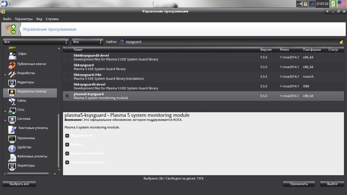

nafigatarrosa писал(а):как можно другой диспетчер файлов или системный монитор с графиком взять?
Капитан Очевидность говорит, что из репозиториев можно скачать.
nafigatarrosa
Сообщения: 157
Re: XFCE для ROSA
Сообщение nafigatarrosa »
а как он называется?

извиняюсь, "диспетчер задач" в xfce он называется.в кедах и мате системный монитор ,вот типа такого

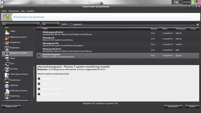

nafigatarrosa писал(а):извиняюсь, "диспетчер задач" в xfce он называется.в кедах и мате системный монитор ,вот типа такого
Как я понял, в KDE4 «Системный монитор» — это ksysguard.
Про Мате не знаю, т.к. она у меня сейчас не запущена.
nafigatarrosa
Сообщения: 157
Re: XFCE для ROSA
вооо спасибо,в репах только для плазмы 5,но на крысе заводится :good: ,но только через "запуск приложений" в меню ярлыка нет . тут ещё в контакте помогли http://xfce-look.org/index.php?xcontent ... 30x470x480 всякие украшательства для крысы)))

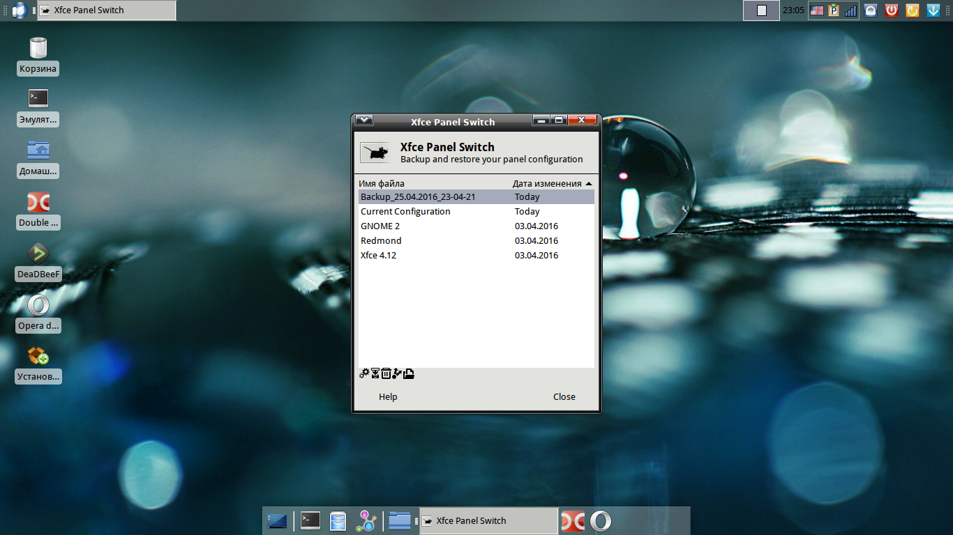

Кстати, а XFCE Panel Switch тоже в репозиториях есть. Сам не запускал, но точно есть пакет называется xfpanel-switch
nafigatarrosa
Сообщения: 157
Re: XFCE для ROSA
DELTA-79 писал(а):Кстати, а XFCE Panel Switch тоже в репозиториях есть. Сам не запускал, но точно есть пакет называется xfpanel-switch
https://www.youtube.com/watch?v=L8pwWN-6Cr0
есть такое,спасибо, себе поставил

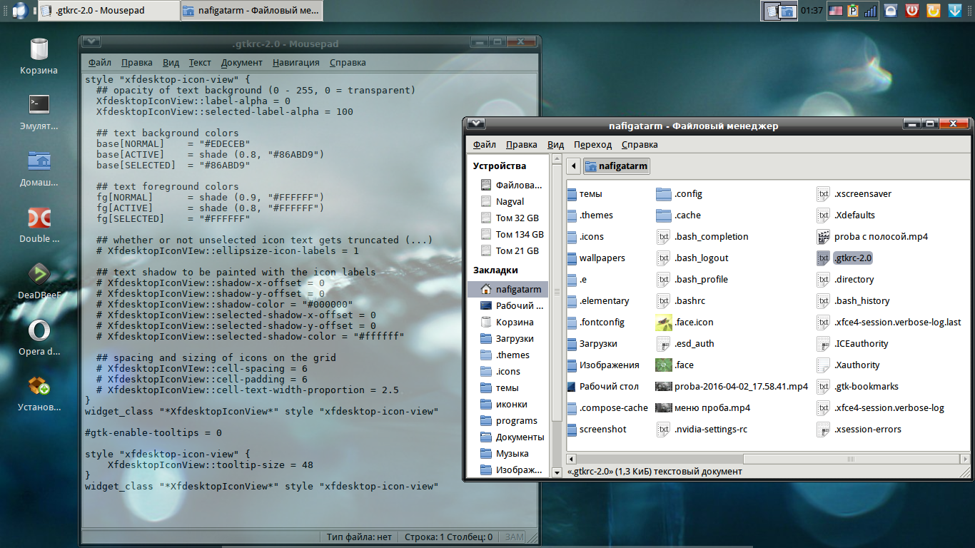

разобрался как убрать подсветку текста под ярлыками на рабочем столе. https://vk.com/topic-16711511_32374643 и https://forum.altlinux.org/index.php?to ... 262300#new
nafigatarrosa
Сообщения: 157
Re: XFCE для ROSA
1) Создаем текстовый файл
/home/user/.gtkrc-2.0
style "xfdesktop-icon-view" {
## opacity of text background (0 - 255, 0 = transparent)
XfdesktopIconView::label-alpha = 0
XfdesktopIconView::selected-label-alpha = 100
## text background colors
base[NORMAL] = "#EDECEB"
base[ACTIVE] = shade (0.8, "#86ABD9")
base[SELECTED] = "#86ABD9"
## text foreground colors
fg[NORMAL] = shade (0.9, "#FFFFFF")
fg[ACTIVE] = shade (0.8, "#FFFFFF")
fg[SELECTED] = "#FFFFFF"
## whether or not unselected icon text gets truncated (...)
# XfdesktopIconVIew::ellipsize-icon-labels = 1
## text shadow to be painted with the icon labels
# XfdesktopIconView::shadow-x-offset = 0
# XfdesktopIconView::shadow-y-offset = 0
# XfdesktopIconView::shadow-color = "#000000"
# XfdesktopIconView::selected-shadow-x-offset = 0
# XfdesktopIconView::selected-shadow-y-offset = 0
# XfdesktopIconView::selected-shadow-color = "#ffffff"
## spacing and sizing of icons on the grid
# XfdesktopIconVIew::cell-spacing = 6
# XfdesktopIconView::cell-padding = 6
# XfdesktopIconView::cell-text-width-proportion = 2.5
widget_class "*XfdesktopIconView*" style "xfdesktop-icon-view"
#gtk-enable-tooltips = 0
XfdesktopIconView::tooltip-size = 48
сохраняем,перезагружаем

WPS 64бит не пашет ,запускается секунд на 3-5 и вырубается . wps
/usr/bin/wps: строка 38: 14258 Ошибка сегментирования (слепок снят) ${gInstallPath}/office6/${gApp} ${gOptExt} ${gOpt} "$@"
и Banshee не работает на xfce . banshee
/usr/bin/banshee: строка 60: exec: mono: не найдено

nafigatarrosa писал(а): и Banshee не работает на xfce . banshee
Может просто Моно надо установить?
теперь вот
Unhandled Exception:
System.IO.FileNotFoundException: Could not load file or assembly 'dbus-sharp, Version=1.0.0.0, Culture=neutral, PublicKeyToken=5675b0c3093115b5' or one of its dependencies.
File name: 'dbus-sharp, Version=1.0.0.0, Culture=neutral, PublicKeyToken=5675b0c3093115b5'
[ERROR] FATAL UNHANDLED EXCEPTION: System.IO.FileNotFoundException: Could not load file or assembly 'dbus-sharp, Version=1.0.0.0, Culture=neutral, PublicKeyToken=5675b0c3093115b5' or one of its dependencies.
Re: XFCE для ROSA
nafigatarrosa
Сообщения: 157
Re: XFCE для ROSA
trs писал(а):http://forum.rosalab.ru/viewtopic.php?f ... 950#p67387 а это? "urpmi -a sharp"
banshee запускается секунд на 3-5 и выключается

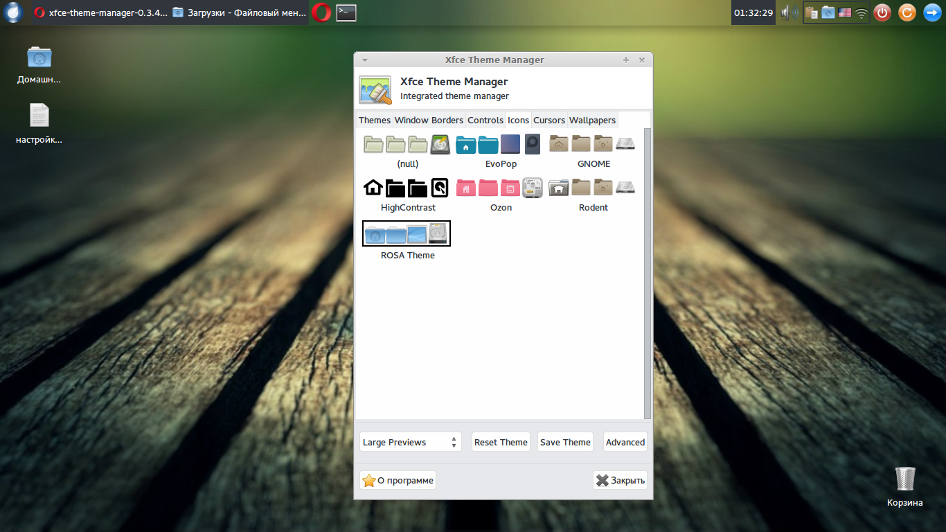

встал нормально xfce-theme-manager в репах не нашёл,взял у альтов https://pkgs.org/search/xfce-theme-manager

Собрал на досуге образ ROSA FRESH R9 с окружением XFCE,образ не официальный...Если администрация форума не удалит - пользуйтесь на здоровье.
Полное имя образа ROSA.FRESH.XFCE.R9.x86_64.uefi.iso
Рад представить вам свою сборку Российского дистрибутива на базе ядра линукс с рабочим окружение XFCE – ROSA.FRESH.XFCE.R9.x86-64.
ПО включенное в дистрибутив:
1)Для просмотра и редактирования изображений - Gimp,Gpicview
2)Для доступа в интернет ,почты и загрузки файлов - Яндекс браузер,Deluge,Uget, Thunderbird
3)Для просмотра и редактирования документов - Evince,LibreOffice,Mousepad
4)Для просмотра видео и прослушивания музыки - Deadbeef,Rosa Media Player
5)Редактирование медиа - EasyTag,Qwinff
6)Резервное копирование -Qt5-Fsarchiver
7)Прочее - neofetch,nethogs и др.
Система после старта потребляет около 300 мб RAM
Всем приятного использования!
Образ для загрузки на Яндекс Диске
