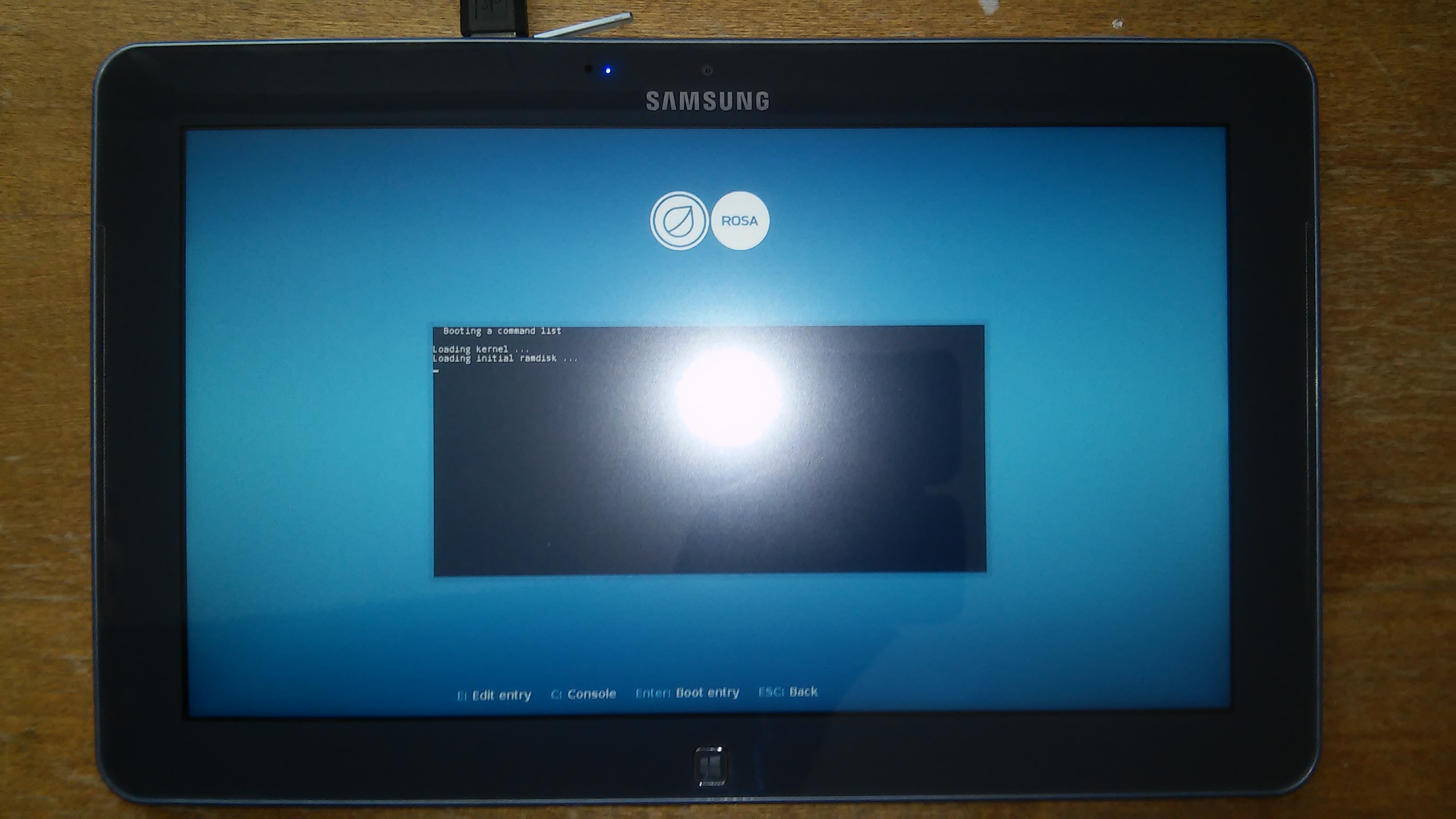

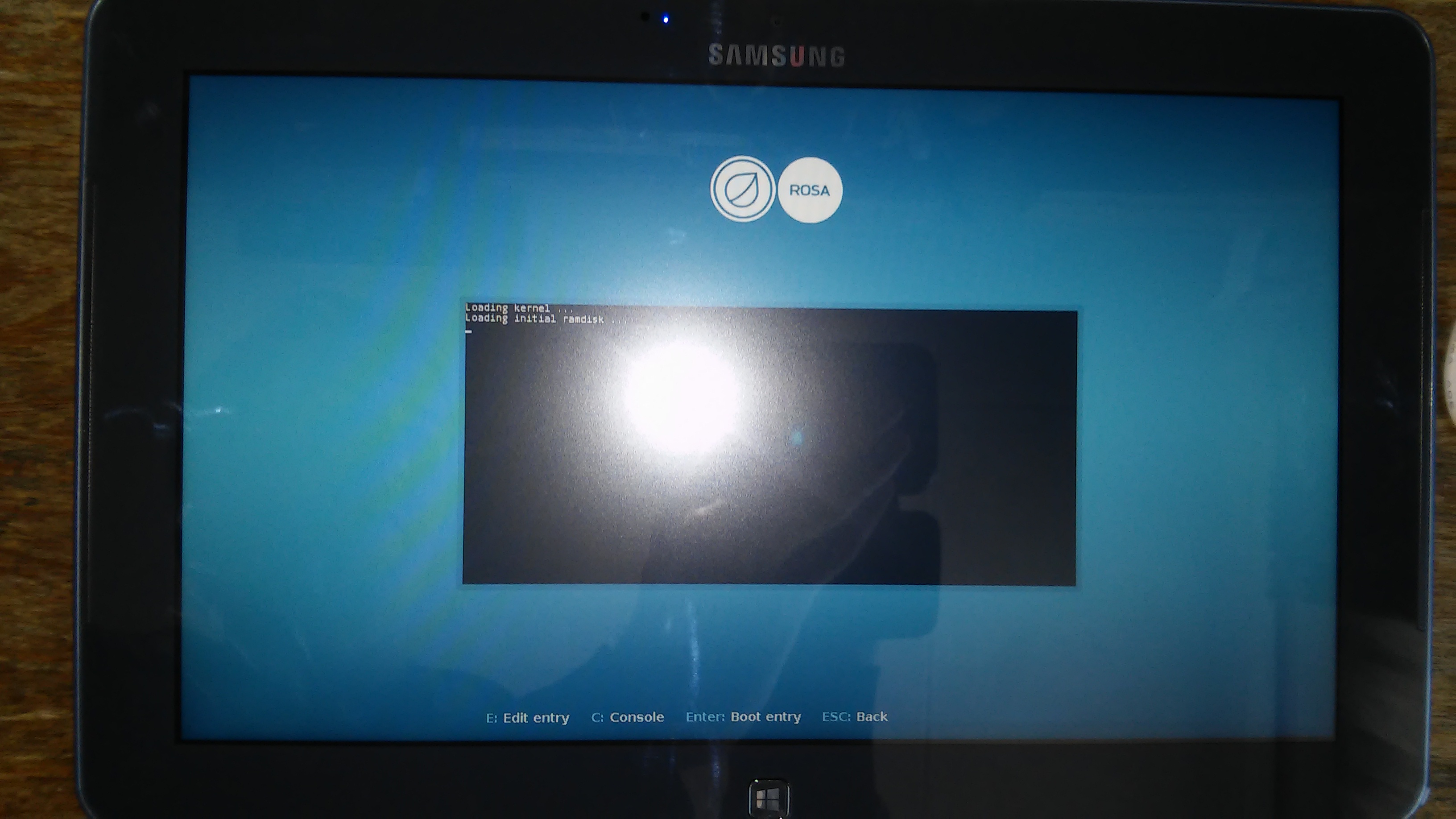

Очень хотелось попробовать гном на планшете Samsung ATIV Smart PC 500T1C.
Однако при выборе любого пункта загрузчика (запустить live или установить) зависает на одном и том же месте (см. скрин)
Ставил тот, который i586 c UEFI для сложных случаев (из поста выше). Реально ли вообще на него росу поставить?

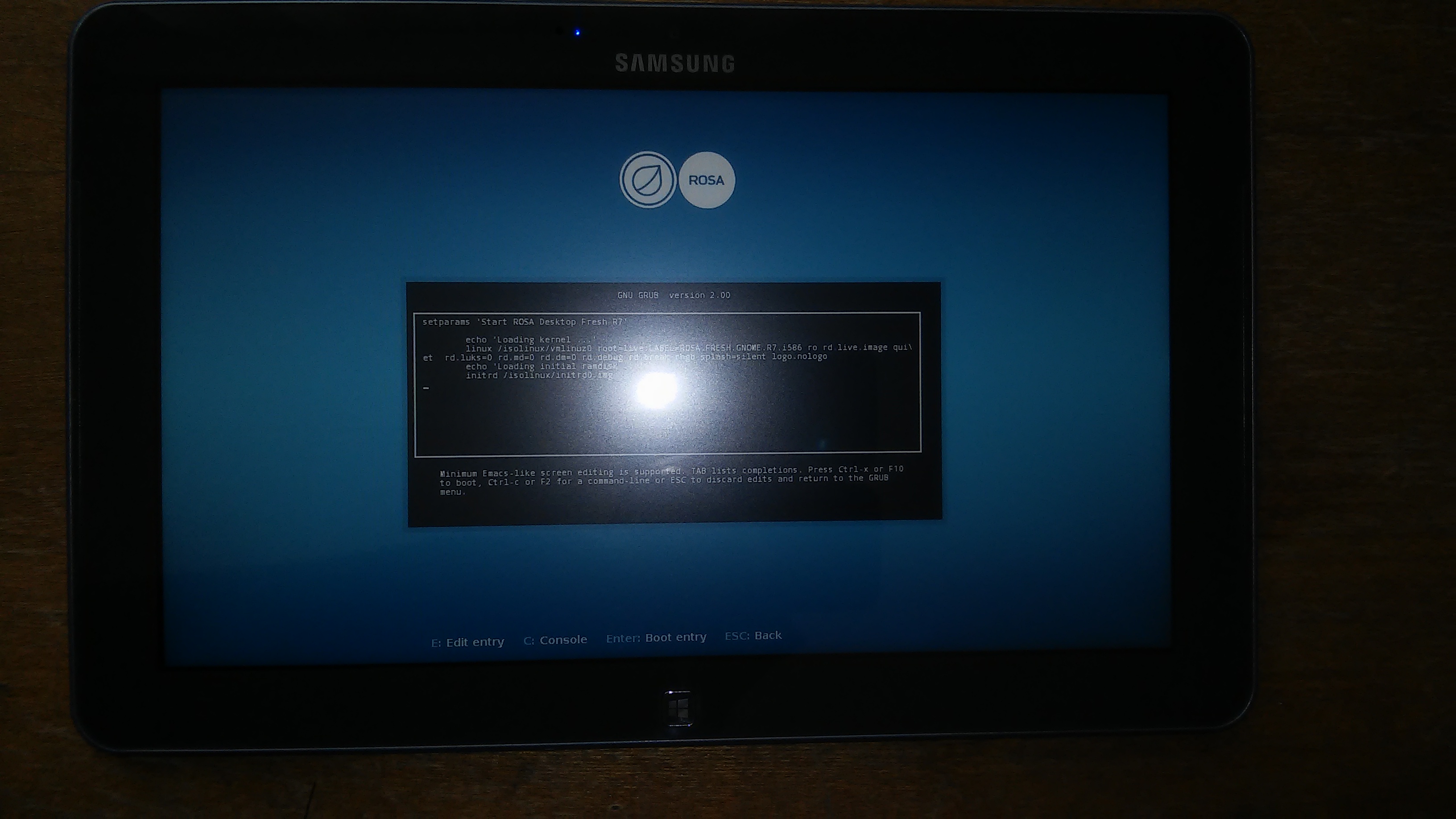

Можно попробовать получить больше информации, таким образом:
1. на пункте меню Start ROSA... нажать клавишу Tab
2. под меню появится список параметров, vmlinuz0 и т.д.
3. дописать в конце списка rd.debug rd.break
4. продолжить загрузку, нажав Enter.

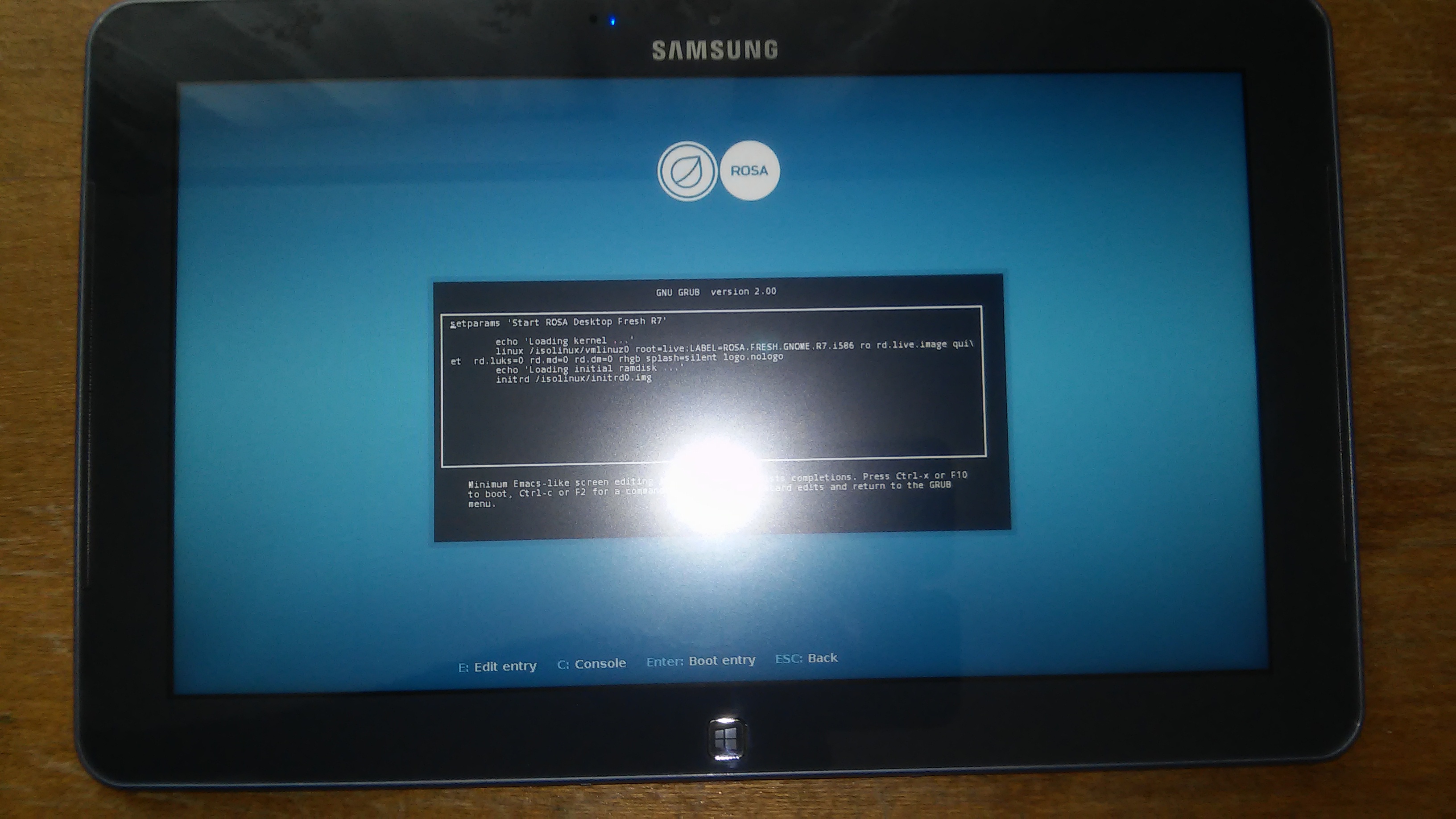

1. На пункте меню Старт РОСА... нажал клавишу Е
2. Появился список параметров
3. Дописал параметры из вашего поста (в том месте, где кончаются параметры rd...)
4. Продолжил загрузку, нажав F10
5. К сожалению, безрезультатно, продолжает виснуть на том месте.

Re: Тестирование GNOME R7
dmn писал(а): 1. На пункте меню Старт РОСА... нажал клавишу Е
Если правильно понимаю, то ядро и initrd загружаются, а зависает при попытке стартовать ядро (во всяком случае, похоже, до dracut дело не доходит). Но интересно, что клавиши редактирования опций оказались различны, видимо дело в UEFI
