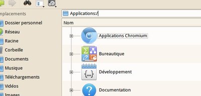

Et en ouvrant Dolphin et puis taper Applications:/ en haut. Là on voit toutes les applications.
Il suffit de glisser un icône dans cette Rocket Bar pour qu'il s'y mette, une fois déverrouillé les composants graphiques.
Pour ton cas il fallait sans doute virer l'icône qui n'allait pas et faire un glisser/déposer de celui qui va bien.
