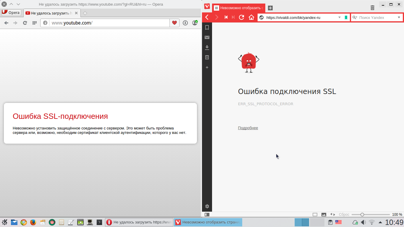

В R6 оба браузера работали нормально. Правда, Opera только 29, поскольку следующие версии постоянно закрывают страницы с сообщением о том, что какие-то расширения её блокируют (причём никаких расширений нет).
В R7 в Opera забанен Google (и, соответственно, YouTube), а в Vivaldi забанено вообще всё :). Вот скриншот:

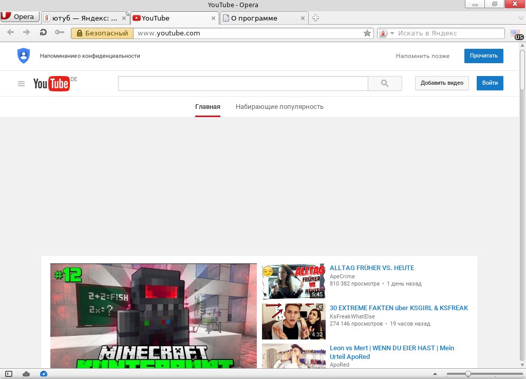

Опера 12.16 на Ютубе работают. :)

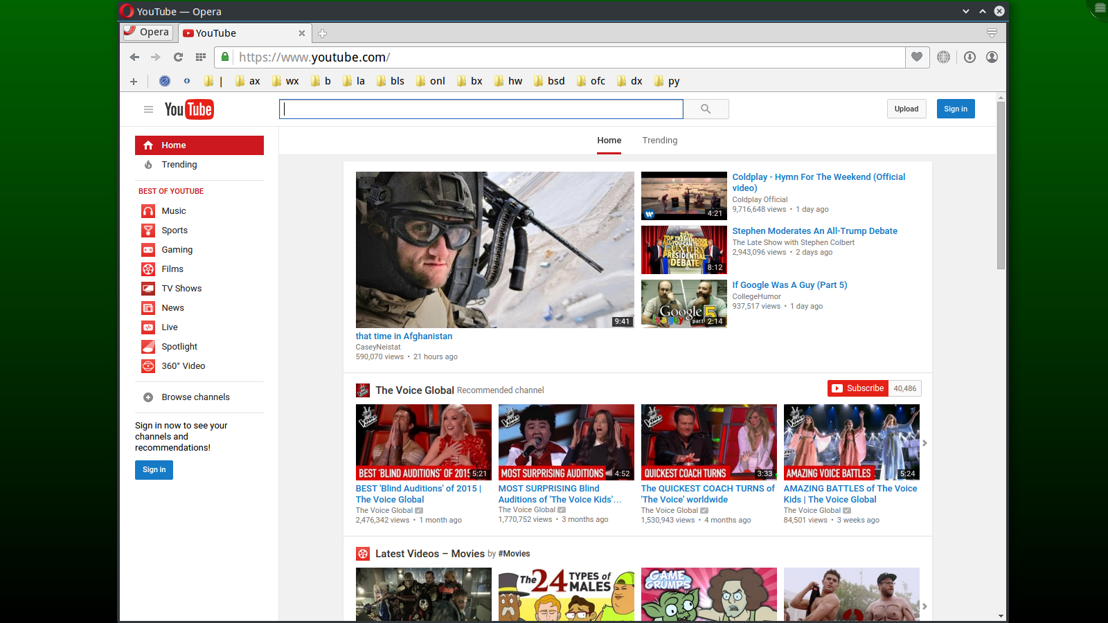

У меня новая Опера — 34-я стабильная, брал здесь. Я ее не устанавливал, просто распаковал rpm в папку и оттуда запускаю. Google & ЮТ открывает без проблем.

Delles писал(а):Я ее не устанавливал, просто распаковал rpm в папку и оттуда запускаю. Google & ЮТ открывает без проблем.
Спасибо, помогло :).
PS. С Vivaldi то же самое — если официальный RPM не ставить, а распаковать, и запускать через opt/vivaldi-beta/vivaldi-beta, то тоже всё работает.

ставил на R7 последние vivaldi beta3 https://vivaldi.com/download/ и opera 37 http://pkgs.org/altlinux-sisyphus/class ... 4.rpm.html всё работает без проблемм. И кстати есть уже тема про вивальди http://forum.rosalab.ru/viewtopic.php?f ... ldi#p56483 , может лучше там писать? Чтоб всё в одной теме было и искать легче
