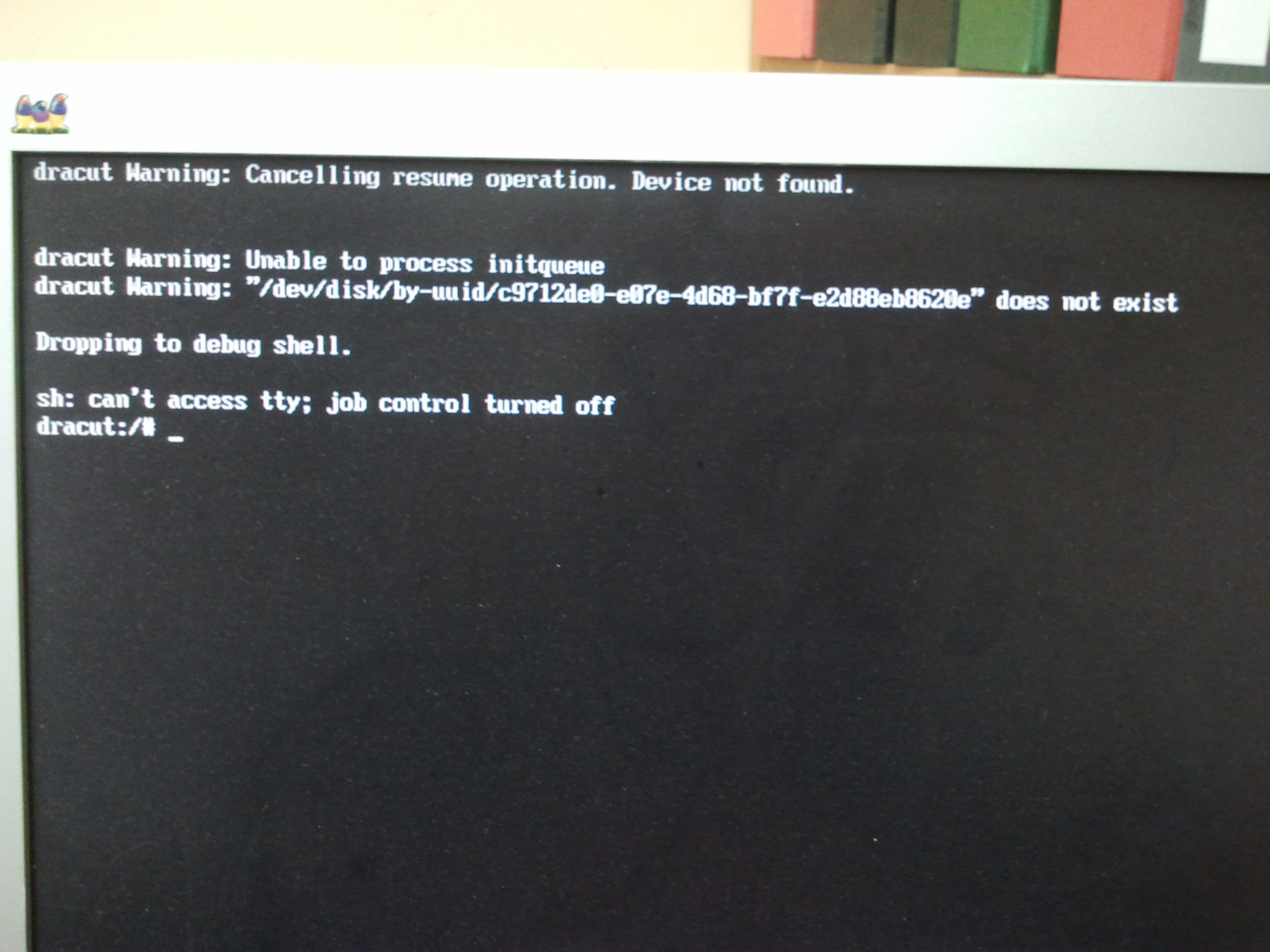

Добрый день, пытаюсь установить ROSA.DX64.Cobalt.1.0_300315, на этапе разметки диска выбираю пустой раздел и делаю автоматическую разметку. После завершения установки система перезагружается, но ОС не стартует, останавливается с ошибкой dracut....
В чем нюанс установки серверной версии?
Другие релизы Росы ROSA.FRESH.LXQT.R6.x86_64 и ROSA-SX-COBALT-1.0-IC1-DVD на данную машину устанавливаются нормально.

В виртуалке встала, а на реальном железе не хочет :(

1. Как минимум, да, для эксперимента можно попробовать флэшку с Fresh и при загрузке выбрать "Boot from local drive". Если в таком варианте загрузится, значит, что-то не так с установленным загрузчиком. Сузим круг подозреваемых хотя бы.
2. Кстати, а на какой диск систему ставили? Это обычный HDD/SSD, это MMC-карта, это RAID-массив или ещё что-то?
Было ли что-то на этом диске уже установлено перед этим?
3. Есть возможность загрузить Fresh в Live на той системе (не удаляя там разделов и пр.) и отправить нам данные с помощью hw-probe? Хотя бы нашим специалистам по загрузке и установке передадим, может что прояснится.
4. Плюс, если предположить, что в initrd, записанном в систему при установке, чего-то не хватает, можно попробовать загрузиться в Live-режиме с того же носителя откуда систему ставили, подмонтировать соотв. раздел, сделать chroot туда и перегенерировать initrd.

euspectre писал(а):1. Как минимум, да, для эксперимента можно попробовать флэшку с Fresh и при загрузке выбрать "Boot from local drive". Если в таком варианте загрузится, значит, что-то не так с установленным загрузчиком. Сузим круг подозреваемых хотя бы.
Спасибо за ответ!
1. с Fresh и при загрузке "Boot from local drive" выдается то же сообщение об ошибке. (в первом посте есть фото)
2. ставим на raid (зеркало из двух одинаковых sata дисков). Во время установки все разделы удаляем, потом автоматическая разметка диска и дальше установка
3. логи во вложении
4. этот пункт не совсем понял, можно чуть подробнее?

В устройствах видно что аппаратный Adaptec RAID 3405
Машина серверная.
pci:9005-0285-9005-02bb;01-04;detected;storage;aacraid;Adaptec;AAC-RAID;Adaptec;3405
А зачем на нее десктоп ставить? ROSA-SX-COBALT-1.0-IC1-DVD для сервера.

Хм, а ведь вы правы. Не разобрались немного. Сейчас SX попробуем.
progmo
Сообщения: 11
Зарегистрирован: 26 янв 2016, 10:50
Operating system: ROSA.DX64.Cobalt.1.0_300315
Re: Проблемы с установкой
Сообщение progmo »
SX версия встала с первой попытки!
