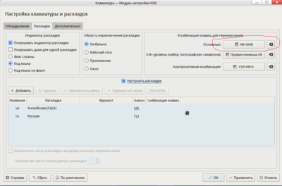

Добрый день.
подскажите пожалуйста. после обновлений не работает переключение раскладки ALT - Shift притом до ввода пароля всё нормально, а после входа в систему с клавиатуры не переключает. принудительно в настройках меняю строки ( Английский , Русский) местами тогда по умолчанию язык ввода меняется.
В Linux новичок буду признателен за более детальный ответ.

Дайте, пожалуйста, ответ консоли на команду
cat /etc/X11/xorg.conf.d/00-keyboard.conf

Valentin писал(а):принудительно в настройках меняю строки ( Английский , Русский) местами тогда по умолчанию язык ввода меняется.
Справа на панели должен быть значок используемого языка раскладки, если по нему кликнуть мышью, то раскладка должна переключиться.

значок используемого языка раскладки не реагирует, только если правой кнопкой мыши, потом в настройках заменить языки местами меняется.

Поройтесь ( если KDE) в параметры системы--->Устройства ввода
Есть в меню такая хитрая вещь, как "Дополнительные раскладки клавиатуры." Посмотрите там.

Проблема была в настройках которые сам скорее всего и сбил и не придал значения. в индикаторе состояния клавиатуры вместо "приложение" стояло "ГЛОБАЛЬНО"
