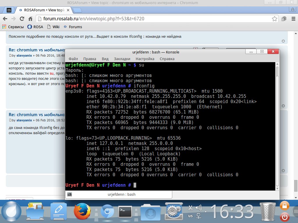

ВарламовВЮ
Сообщения: 18
Зарегистрирован: 19 янв 2016, 22:06
Operating system: ROSA Desktop Fresh R10
Re: chromium vs мобильного интернета
Сообщение ВарламовВЮ »
это результат выполнения проверки ifconfig
slavyanix писал(а):да сама команда ifconfig без дополнительных аргументов покажет все сетевые интерфейсы. у меня модем мтс при отключенном вайфай определяется как wwan0, у вас наверно так же. но не мешает проверить.
slavyanix
Сообщения: 888
Сообщение slavyanix »
подставьте в те команды вместо wwan0 свою enp3s0. она почти совпадает с описанием моего модема, но почему такое название сам не знаю. но факт это оно. попробуйте отключить и включить теми командами.может поможет. а если нет надо искать информацию по поддержке вашего модема.
А я другое заметил.
IP-адрес 10.42.0.79 и пакеты передающиеся в обе стороны.
Откуда такой адрес и откуда приходят пакеты?
Всё же, я думаю, что проблему надо искать у провайдера, который в интернет не пускает, хотя локальный адрес даёт и пакетами обменивается.
ВарламовВЮ
Сообщения: 18
Алзим писал(а):А я другое заметил.
этот адрес - связка двух системных блоков сетевым кабелем через сетевые карты...
про провайдеров наверно так оно и есть, причем каждую загрузку провайдер выдает новые адреса...но связка двух блоков работает и интернет на связке есть у обоих...и только если загружен Linux, и пес с ними, в ОС на новый блок я подгрузил библиотеки, программы и обновления, скорости 42,3 МиБ/с хватает обоим блокам ... сейчас судя по лампочке на модеме работает режим 4G, который в Воронеже работает нечасто...По весне проведу себе телефон и это все по новой...Общее же впечатление таково, что Linux в таком "мобильном" интернете работает раза в три-четыре шустрее чем Windows XP...в Skypeдаже по видео можно общаться...
ВарламовВЮ
Сообщения: 18
огромное спасибо всем за первый навык работы в консоли, благодаря которому поставил библиотеку "winetrics"
