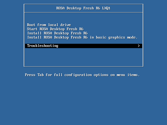

Re: Откат настроек Grub
sam63 писал(а): Я загрузился c флешки как написано. Где там графический режим?
Нажимаете как у меня выделено (самый нижний пункт).
А там дальше второй пункт.
