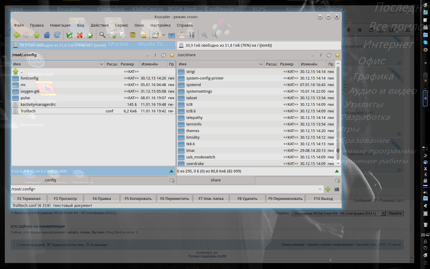

в одной из веток я задавал вопрос, на который никто не смог толком вообще ответить: "Здравствуйте. Есть такая небольшая, но неприятная, проблемка: при открытии окон настройки любой программы (или дополнительных окон - напр., ваше сообщение отправлено, в почтовике), когда их (эти окна) закрываешь, они исчезают, но тут же появляются, как неактивный фон - их, вроде, нет, а экран ими забит! По-началу, перегружал систему, потом из сессии выходил, потом графические настройки менял, сейчас просто меняю с GLX на EGL и сразу же обратно (чтобы кнопка "применить" активировалась), нажимаю "применить", только после таких манипуляций экран становится чистым - иначе никак! Как можно такую неприятность исправить?"
...теперь, поначитавшись кучу информации, появилась мысль - может эта проблема исправиться обновлением ядра? Про видеодрайверы сразу скажу - пользуюсь только свободными, потому как на буке сдвоенный (и Интелл, и НВидиа), а столкнувшись с таким вопросом качал и НВидиа, и Веса ставил - результат тот же!

adeptru писал(а):в одной из веток я задавал вопрос, на который никто не смог толком вообще ответить: "Здравствуйте. Есть такая небольшая, но неприятная, проблемка: при открытии окон настройки любой программы (или дополнительных окон - напр., ваше сообщение отправлено, в почтовике), когда их (эти окна) закрываешь, они исчезают, но тут же появляются, как неактивный фон - их, вроде, нет, а экран ими забит! По-началу, перегружал систему, потом из сессии выходил, потом графические настройки менял, сейчас просто меняю с GLX на EGL и сразу же обратно (чтобы кнопка "применить" активировалась), нажимаю "применить", только после таких манипуляций экран становится чистым - иначе никак! Как можно такую неприятность исправить?"
поставил новое laptop-ядро - к сожалению, все так и осталось :(

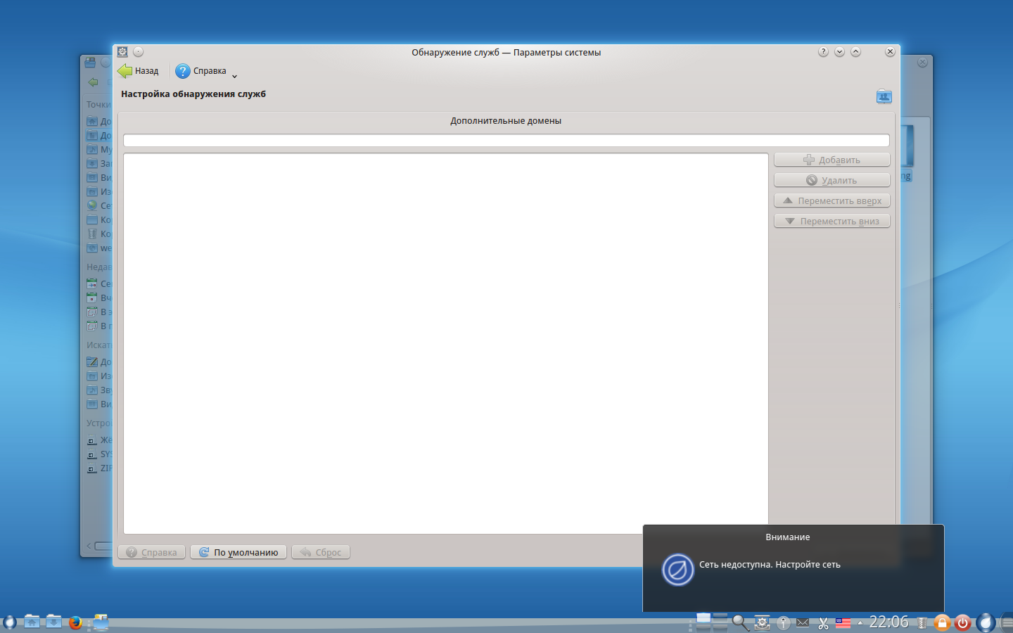

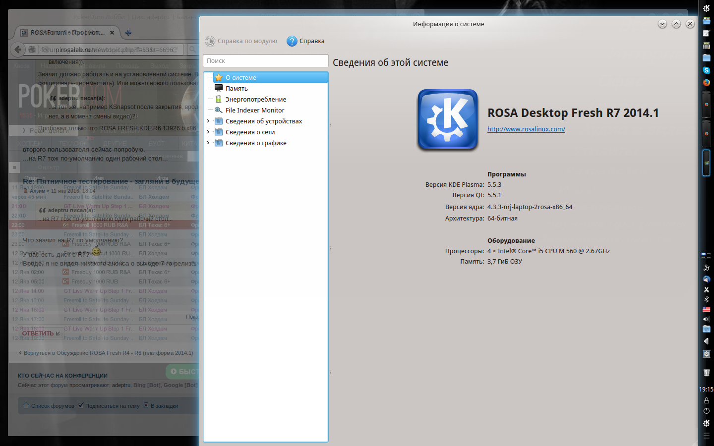

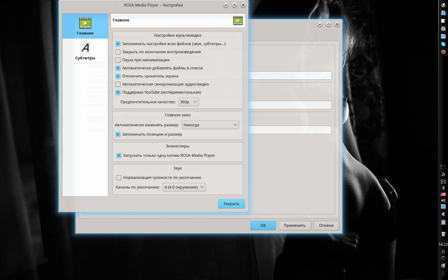

в LiveCD режиме такого не заметил, хотя там и половины имеющегося сейчас нет, но, например, те же настройки ROMP после их отключения в Live-варианте исчезают, а тут нет (во вложении скрин - это те самые окна, исчезающие после манипуляций с настройками графики (до следующего их - настроек - включения)). ...а тот же, например KSnapsot после закрытия, вроде, исчезает, но стоит переключить на другой рабочий стол - проявляется во время смены (на самом столе нет, а в момент смены видно)?!

adeptru писал(а): в LiveCD режиме такого не заметил, хотя там и половины имеющегося сейчас нет, но, например, те же настройки ROMP после их отключения в Live-варианте исчезают, а тут нет (во вложении скрин - это те самые окна, исчезающие после манипуляций с настройками графики (до следующего их - настроек - включения)).
Значит должно работать и на установленной системе. Возможно, дело в настройках самого KDE. Иногда помогает их удаление из папки ~/.config (но безопаснее скопировать-переместить). Или можно нового пользователя попробовать создать.
adeptru писал(а): ...а тот же, например KSnapsot после закрытия, вроде, исчезает, но стоит переключить на другой рабочий стол - проявляется во время смены (на самом столе нет, а в момент смены видно)?!
Пробовал только что ROSA.FRESH.KDE.R6.13926.b.x86_64.iso - там вроде бы всего один рабочий стол.

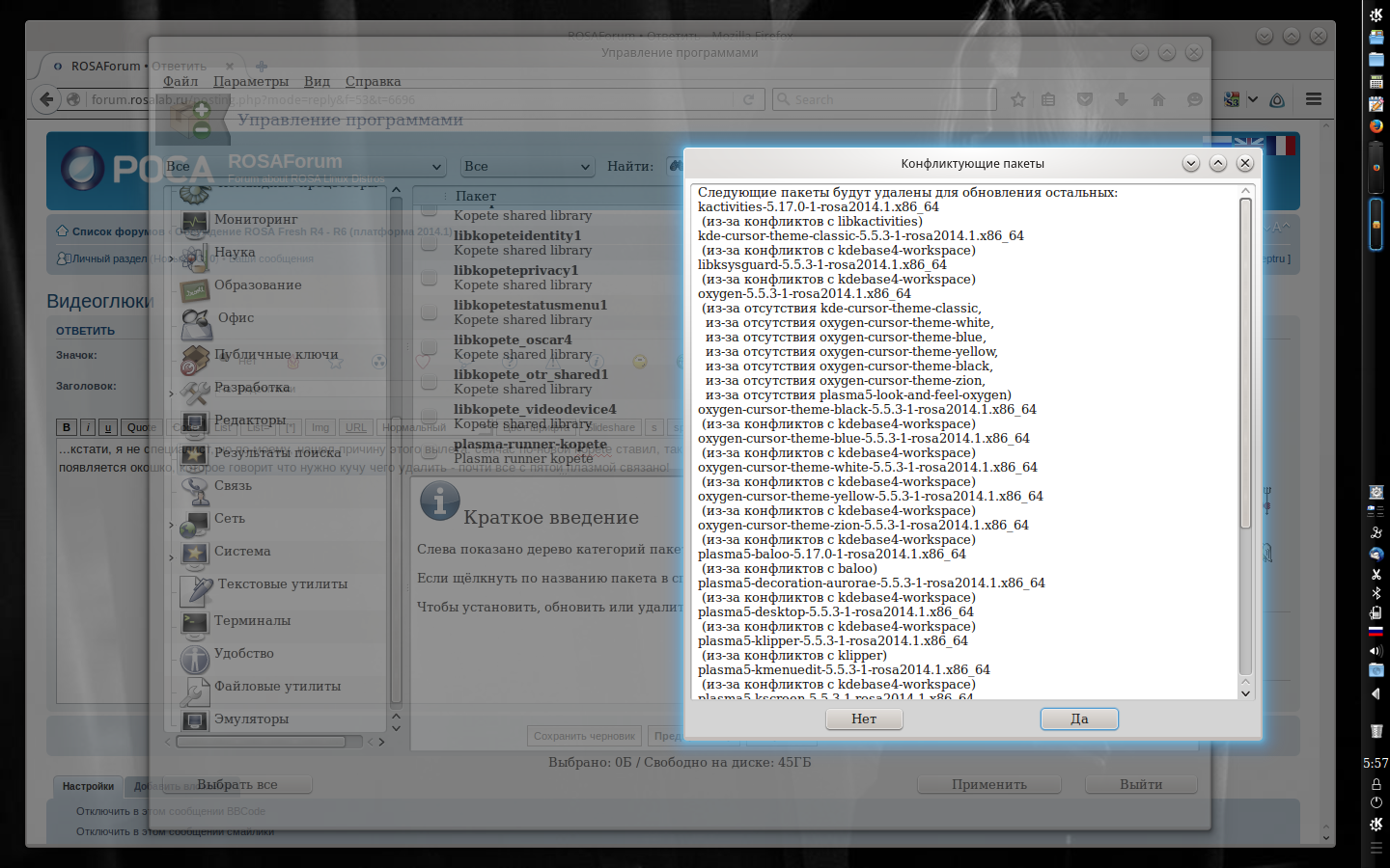

...кстати, я не специалист, но по-моему, нашел причину этого вылета: сейчас по-новой kopete ставил, так там есть пакет plasma-runner-kopete, при выборе которого появляется окошко, которое говорит что нужно кучу чего удалить - почти все с пятой плазмой связано!

Delles писал(а):А у меня эта kopete по умолчанию почему-то установлена.
у меня в одной из сборок тоже стояла, но я удалял - мало дополнений было (может, так по-умолчанию), а тут не было и устанавливал с выбором "все" (а не "пакеты с графическим интерфейсом") в Установщике - вот тут и плагины нужные нашлись, и вот такая ловушка :)
Re: Видеоглюки
kopete пока только 4й версии, в 5х KDE её нет, только в 4. Потому и просит удалить много чего от 5ки.

trs писал(а):kopete пока только 4й версии, в 5х KDE её нет, только в 4. Потому и просит удалить много чего от 5ки.
вот без этого пакета устанавливается и прекрасно работает
