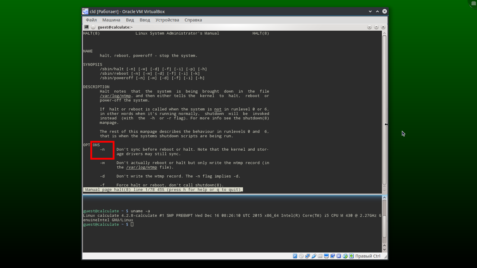

Linus Torvalds
Re: Не поломается ли что-нибудь при постоянном выключении компа посредством halt -p?
Опасен может быть вот этот ключик:
man halt писал(а):-n Don't sync before reboot or halt. Note that the kernel and storage drivers may still sync.
Без него данные могут потеряются только в приложениях, а не на файловой системе в целом.

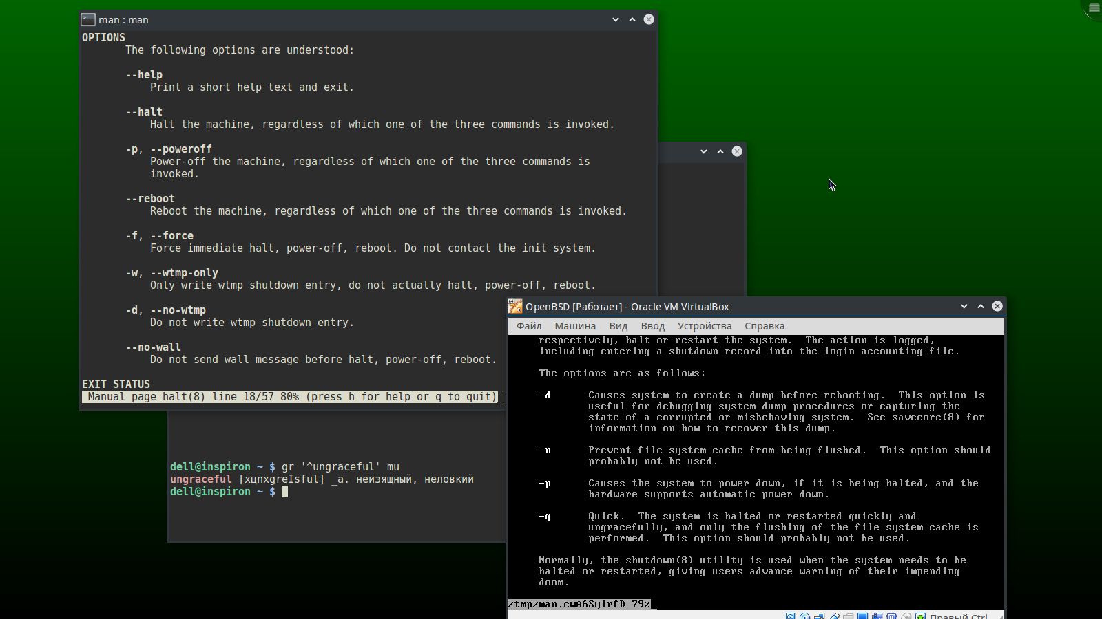

trs писал(а):Опасен может быть вот этот ключик:
Любопытно, что в том мануале, который в Росе, об этом ключике ничего не сообщается. Не знаю, действует ли сам ключик, пробовать не очень хочется. Зато о нем сообщается в мануале Опёнка, наряду с извещением о другом ключике -q, который, как забавно оговаривается, побуждает halt действовать ungracefully ツ
Linus Torvalds
Delles писал(а):Любопытно, что в том мануале, который в Росе, об этом ключике ничего не сообщается.
Наверно, потому что: «ядро и драйвера накопителей могут синхронизировать [данные] и с ним».
Delles писал(а):ungracefully ツ
Ун гра? Это "не гра" что ли? :)
